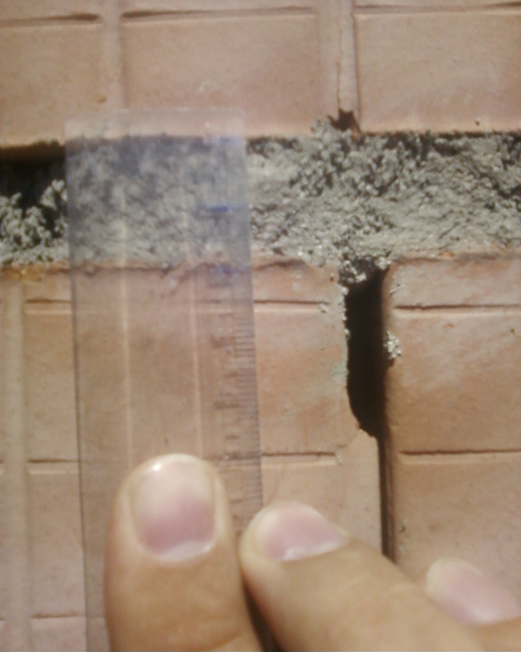

сетку купили самую дешёвую в эпицентре, порезали на три части и вперёд. Насчёт сантиметров завтра поеду линейкой мерять. Самое обидное что строители тоже мне говорили что надо класть 8мм, достаточно будет, но углы и половинки делают на одном заводе в Венгрии, а сами блоке на другом в Польше, имеем разную высоту изделий, ровняем р-ром. Но это всё разговоры по-телефону, линейка завтра покажет :)
Мысль закладывается рукой махнуть на не хватающих 120 мешков и купить что-то дешевле. Мне тех надзор изначально говорил что основная теплопотеря это окна, крыша, вентиляция. Тёплый р-р агонию продлит, но спасенья не даст. И выщитывал что на моём доме тёплый р-р сэкономит максимум 600грн в год.... Сегодня я узнала что для моего дома р-ра надо на 25000грн с хвостиком. Экономия в ахтунге...
Дааа, раствор - не дешевое удовольствие... Мне пришлось взять 310 мешков исходя из соотношения примерно один 50 кг мешок на 12 блоков.

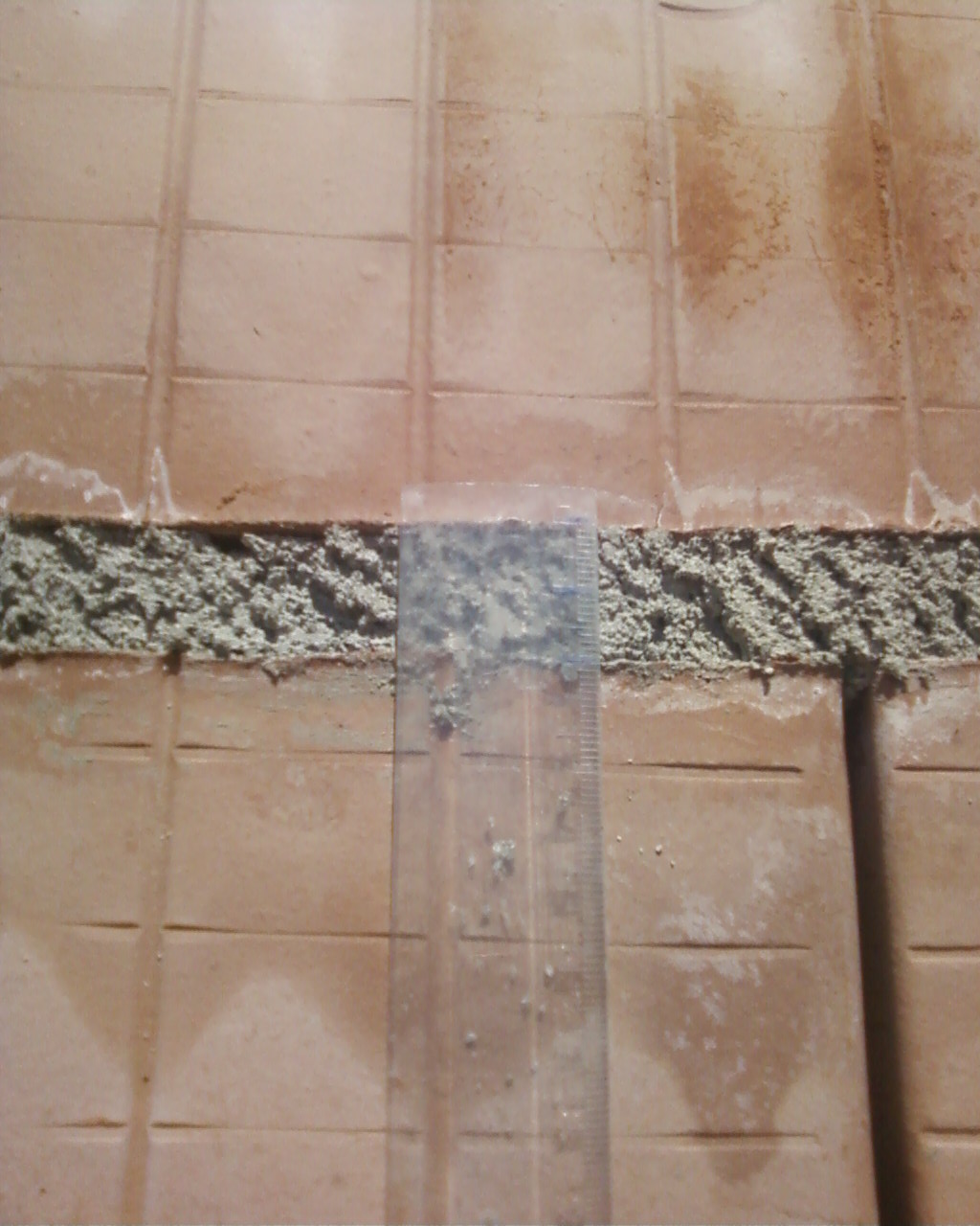

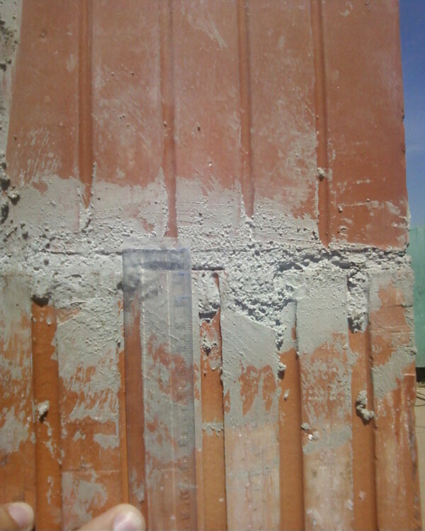

Итак! Сегодня ездила с независимым технадзором на свою стройку разбираться с расходом тёплого раствора.
Итог: Углы имеют высоту на 5-7 мм больше чем рядовые блоки. Одни производят на заводе в Венгрии, другие в Польше. И то и другое не калиброванный черновой материл который по правилам Винербергера имеет право расходиться на 5 мм как в большую так и в меньшую сторону. На фото видно что кладка угловых блоков была сделана на толщину р-ра 7 мм, что на основной кладке переросло в 2 см !!! Конечно же это не каждый ряд, но тенденция ясна. Вижу два выхода из создавшейся ситуации:
1. Делать кладку только из рядовых блоков, купленных на одном заводе, осуществлять подрезку самостоятельно, не пользоваться доборными элементами. В моём случае не реально из-за того что все углы и половинки уже закуплены и ждут своей очереди на моём участке.
2. Нарушая требование винербергера дялать на углах минимальнейшую кладку р-ра, не больше 3-х мм (разумеется сетку в этих местах не подкладывать для лучшей сцепки) На скорость не влияет, а раствора планирую на этом сэкономить значительно.
И ещё, к первому и ко второму варианту добавить одну маленькую хитрость : не докладывать р-р по два сантиметра с двух сторон, когда блок кладёться он сам его поддавит наружу, и даже в случае щелей дешевле и лучше их впоследствии затянуть штукатуркой, и наружной и внутренней. Дешевле потому-что штукатурка полюбасу дешевле тёплого р-ра, лучше потому-что у штукатурки будет больше сцепки со стеновым материалом.
Вот такие сведения я сегодня получила :)
Когда приедут блоки я проведу эксперимент, пойду по второму пути кладки и обязательно отпишусь о результате. Напомню что на данном этапе мой расход 12-13 блоков на 20-ти килограммовый мешок термомёртеля.
Пы.Сы.: глядя на эти двух сантиметровые швы в кладке и представив на их месте цементно песчаный р-р вместо тёплого, я реально понимаю что вся тепловая ценность блока поротерм нафиг потерялась из-за мостиков холода.

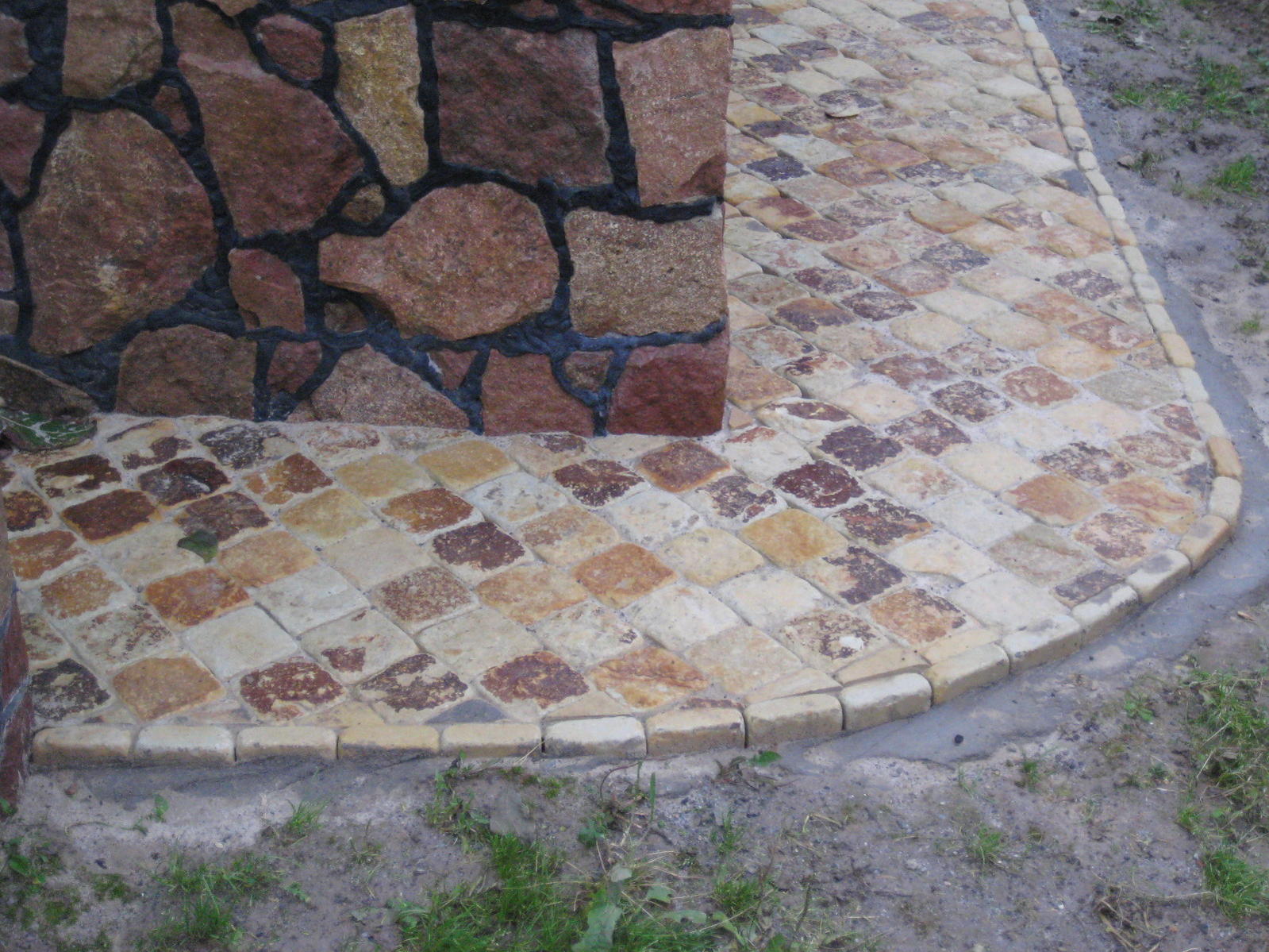

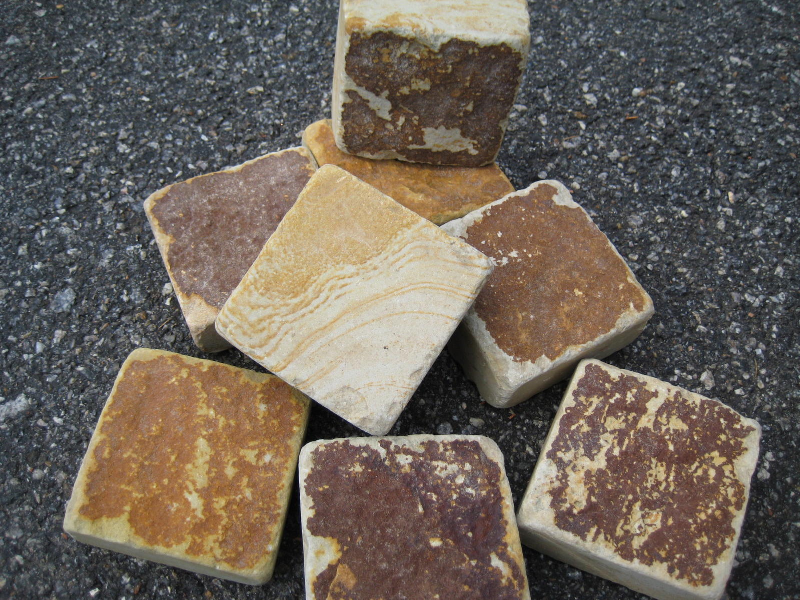

Вот из такого хочю делать отмостку и дорожки :)
Может быть даже организую Совместную Покупку чтоб выбить оптовую скидку ;)

Брусчатка из пиленного песчанника - шикарно смотрится:good: Один существенный недостаток - дороговасто:( Знаю, в Виннице такое делают
Ха-ха! На этом сайте цена 325 грн, а я у друого Винницкого производителя за ту же самую брусчатку уже 250грн выторговала, а если соберу компанию может ещё дешевше получиться. Ну очень красиво смотрится, а под мою черепицу (тондах медитериан бронза) ваще улёт будет!
