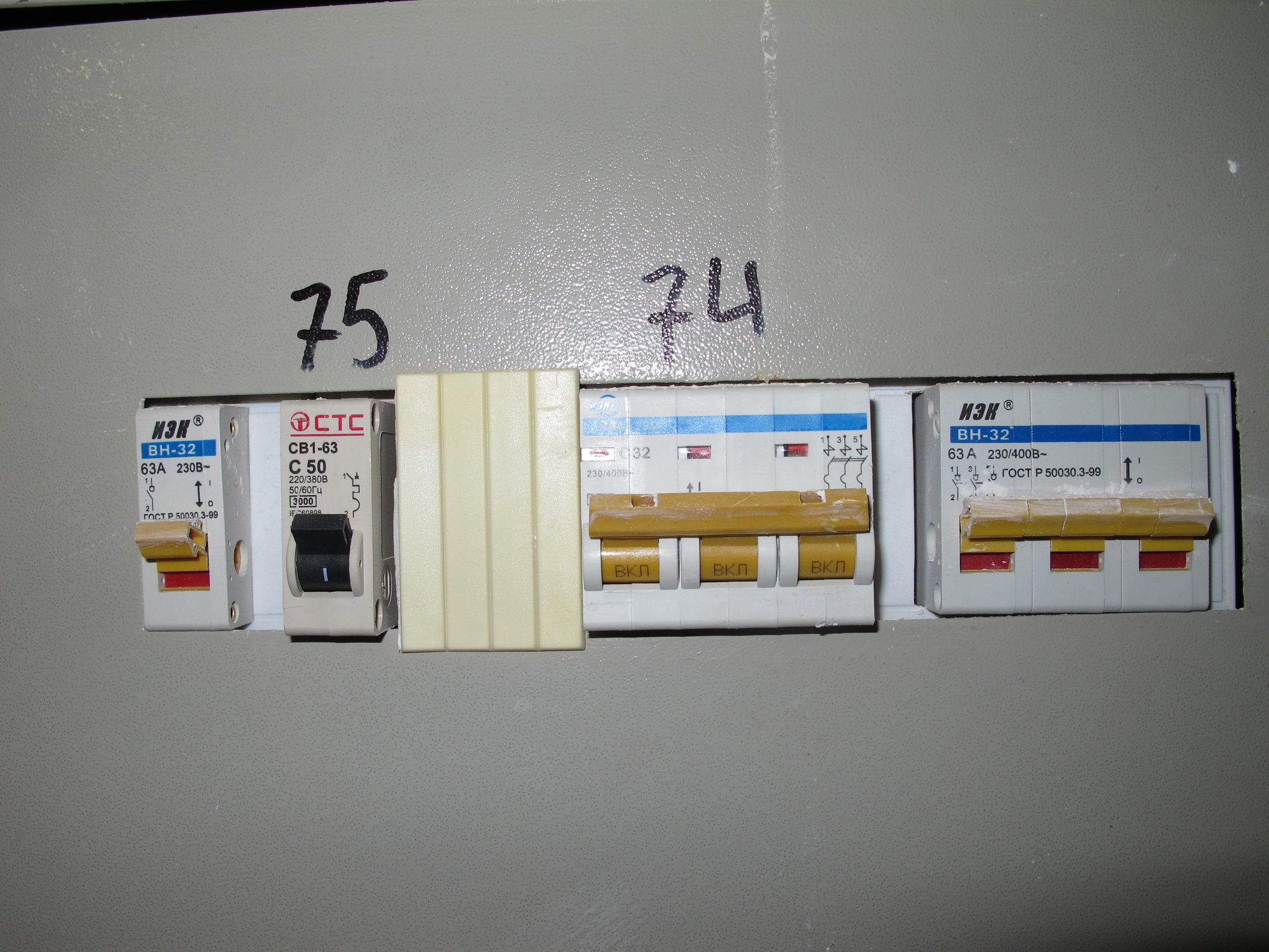

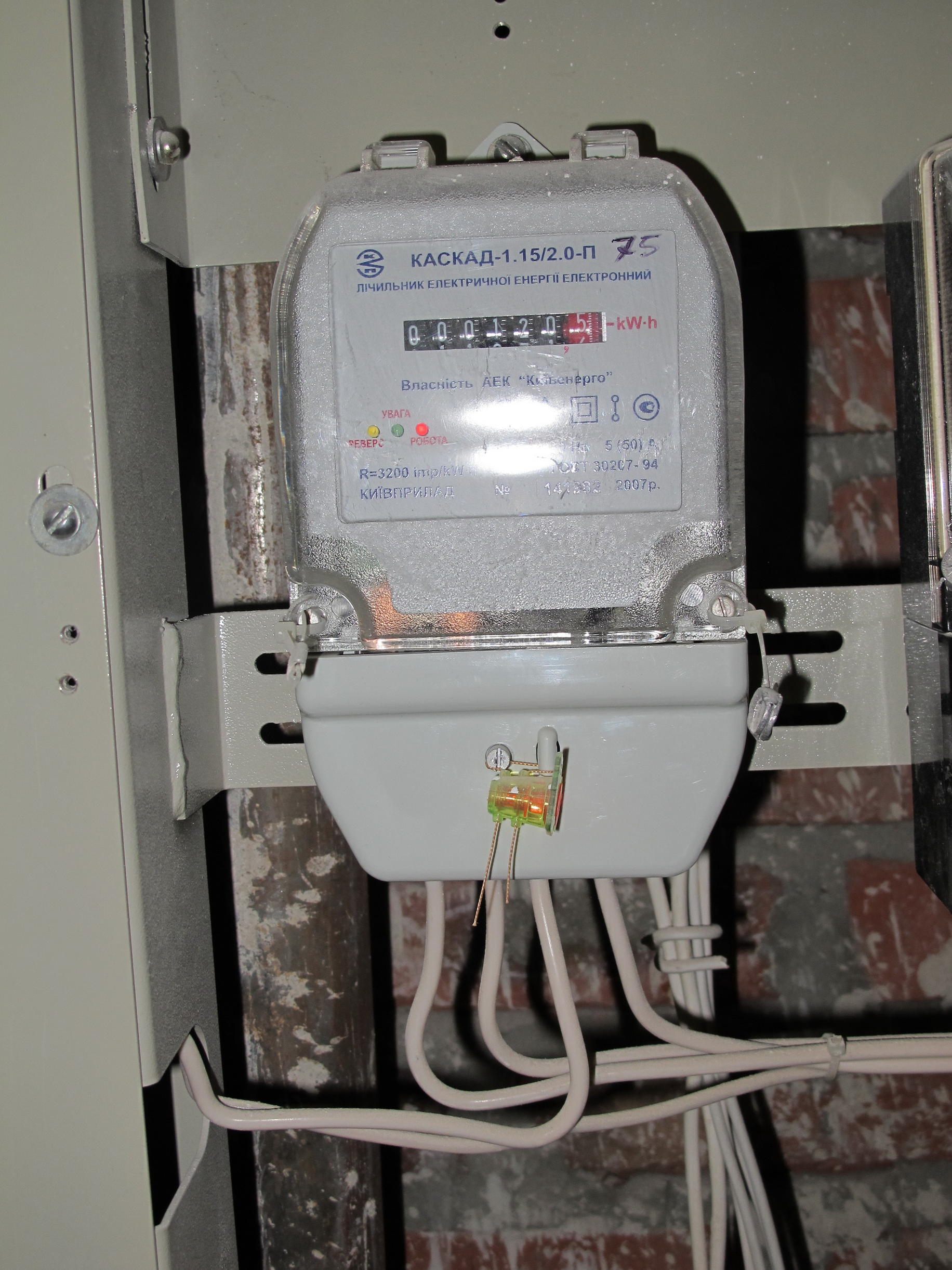

Главный вопрос, который меня волнует и на который я не могу найти ответ :(
Правильно ли я планирую двухполюсный автомат С50А на входе квартирного щитка ???
Автомат, и именно 50А?

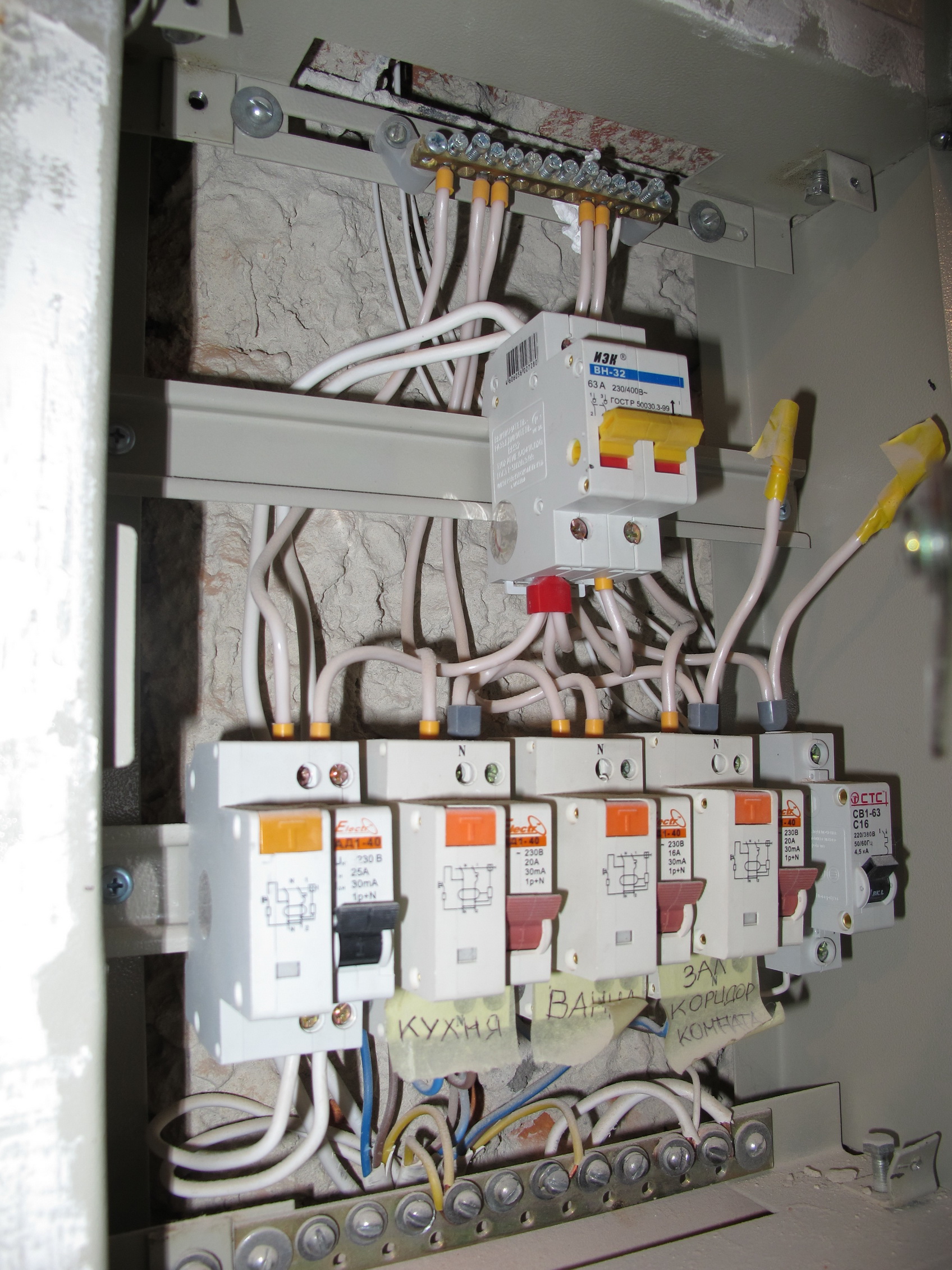

Исходная информация:
1) В этажном щитке на лестничной клетке стоит:
а) Счётчик "КАСКАД" - однофазный, максимум на 50А;
б) СТС СВ1-63 С50 - автоматический выключатель на 50А;
в) ИЭК ВН-32 - выключатель нагрузки ОДНОПОЛЮСНЫЙ на 63А(ИМХО).
2) В квартире в щите на входе пока стоит ИЭК ВН-32.
Это, опять же, выключатель нагрузки на 63А, но уже ДВУХПОЛЮСНЫЙ (ИМХО) :unknown:
От этого зависит вся схема и компоновка :shock:
Что-то тут не так .....
Повторно выкладываю фото.
50А, может и многовато.... хотя у Вас на этаже 50А.
Они дублируют друг друга.

Прокомментируйте окончательный вариант моей схемы:
По компоновке - все отлично. В частностях - не исключены глюки ДР 10мА на стиралке, но заменить, если что, на 30 мА можно будет в любой момент.

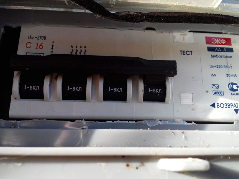

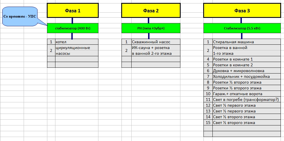

Решил и я, наконец-то, упорядочить свое электрическое хозяйство. :)
На прикрепленных картинках можно увидеть:
1. Корпус прибора на входе (внутренности, вроде бы, на 25А, но уверенности в этом нет);
2. Распределение нагрузки по фазам на сегодняшний день.
Хочется уже уйти от схемы "переноска-через переноску-в переноску" и развести всю нагрузку по дому через автоматы / УЗО и прочие РН, собранные в едином щите.
С этого места шел длинный перечень вопросов, но пока их писал понял, что лучше, наверное, это дело поручить профессионалам :D
В итоге, вопросов всего два:
1. Как определить истинный номинал автомата на входе?
2. Возьмется ли кто-нибудь из профи за сборку моего щитка и устройство заземления (на коммерческой основе, естессно)?
Особого предпочтения никому из производителей не отдаю, лишь бы не Китай!
1. Вводной автомат у вас 3 фазы по 16А.
Если не перепакованный конечно)
2. На форуме есть хорошие специалисты, сделают. Если будете автоматику ставить Hager, обращайтесь.

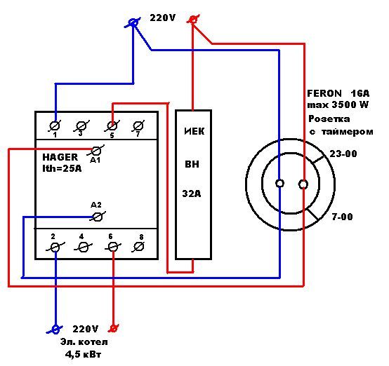

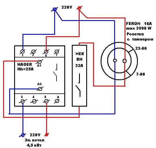

Нужен совет!
Как правильнее и лучше, с точки зрения удобства пользования, подключить электрокотел 4,5 кВт,
по 1 или 2 схеме?
www.voltus.com.ua/item/9776/Kontaktor-230V-Hager-ES320-25A-3no/
ВН - выключатель нагрузки на 32А, ИЕК.
Розетка с таймером Feron TM50 16A, 3500W.
:beer:
Прикольно вы использовали дешевый таймер как замена более дорогому на Дин рейку.
Как бы не первый и не второй, это нужно рисовать схему извините сейчас никак.
Змінено користувачем Energon
правильнее и лучше подключить к котлу терморегулятор(программатор)
(если есть такая возможность у котла)
Мне не к котлу надо подключить, а - котел!!
терморегулятор вместо таймера
У меня к газовому котлу подключен комнатный программатор, к нему и подключу электрокотел, что бы работали синхронно, т. к. теплоноситель, через злектрокотел гонит насос газового котла.
Добавлено через 3 минуты
Почему??:(
Защита: автомат и УЗО стоят во вводном щитке, а это просто подключение эл. котла, непосредственно на месте его установки.
А в ЭК нет встроенного насоса?
Вообще, в чем смысл таймера мне не понятно. Программатор может выполнять функцию таймера и кроме того имеет бОльшую гибкость настроек работы.
