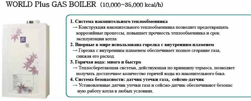

Наткнулся на одну (ссылка устарела), правда пока на Российском рынке.
Вроде вписывается в сегмент котлов с мини-бойлером, но описания мне до конца не понятные:
ТРУБЧАТЫЙ ТЕПЛООБМЕННИК ВТОРОГО КОНТУРА ОБЕСПЕЧИВАЕТ НАДЕЖНУЮ РАБОТУ КОТЛА В УСЛОВИЯХ НЕДОСТАТОЧНОЙ ОЧИСТКИ ВОДЫ ДЛЯ ХОЗЯЙСТВЕННЫХ НУЖД, А ТАКЖЕ БЕСПЕРЕБОЙНУЮ ПОДАЧУ ГОРЯЧЕЙ ВОДЫ БЕЗ ОТКЛЮЧЕНИЯ КОНТУРА ОТОПЛЕНИЯ РАЗРЕШЕНО ИСПОЛЬЗОВАНИЕ НЕЗАМЕРЗАЮЩИХ ЖИДКОСТЕЙ В СИСТЕМЕ ОТОПЛЕНИЯ
При тупом пересчете через конвертер finance.ua получается 6766 гривен за 23,3 кВт.
Жаль, что только в Росии. Это изделие попадает в сегмент котлов с мини-бойлером?
Относительная (Русская) цена нивелирует переплату за конструкцию с мини-бойлером (быстрым стартом) в противовес котлам с полноценным встроенным нерж. бойлером?
