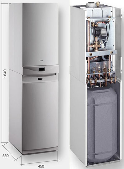

Мы таки решили брать Иммергаз Авио 24 с бойлером двухконтурный. Получаем по цене обычного двухконтурника еще и бойлер. Убедили тут меня. Как куплю и поставлю, непременно отпишусь еще раз. А потом осенью при включении ветку подниму. Так что информация будет!
Спасибо огромное всем консультантам, особенно Сергей_84 и Теплотехник. Конечно, я согласна с Elado,что напольник для частного дома, да еще с отдельной котельной, лучше навесного, рассчитанного на квартиру в основном, на расположение прямо в кухне. И большой бойлер отдельный тоже лучше. Все это так, правильно, но в любом случае Ваш вариант оказывается дороже, чем навесной двухконтурник с бойлером. Если для клиента лишние тысяч 5-8 не имеют значения, то, конечно, лучше покупать напольный с отдельным бойлером, а еще лучше, напольный со встроенным бойлером, двухконтурник. У Бакси такая модель стоит 16 тысяч, то есть в два раза больше, чем собираемся покупать мы. Эта разница для нас весьма существенна: это два месяца работы строителя в нашем доме, а за два месяца он очень многое успеет сделать:)
Единственное, что меня смущает, -- встроенный бойлер. Я читала отзывы о том, что до него трудно добраться, в отличие от отдельного бойлера, -- для профилактики и ремонта. У нас в городе делал ремонт кухни отличный мастер, но не котельщик. Он нашу колонку газовую так "удачно" вписал в кухонные шкафчики, что места свободного для доступа не осталось. Когда потекла труба в колонке, и газовщики, и водопроводчики отказывались чинить -- колонку нельзя было снять, шкафчик нельзя было снять -- в нем врезана газовая труба и вентиль стоИт на нижней полке, отключить газ нельзя. Мужу пришлось разрезать боковую панель колонки, чтобы добраться до места проточки.
Вот я и боюсь, что со встроенным бойлером могут быть сложности.
Доступ к "внутренностям" бойлера снизу, поэтому главное котёл не вешать низко над столешницей...

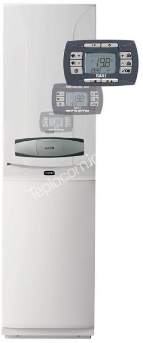

луна прикольный котел...особенно эта еевысносная панель..занятная штука...но да, не дешевое удовольствие
А разве такой котел BAXI LUNA Modulo с бойлером 80л за 9300 грн был не дешевый?
за такие деньги BAXI LUNA + бойлер 80л + насос + всё остальное с клапаном и обвязкой.
почему он не пользовался спросом непонять.
эх....для чистки бойлер нужно вынимать...а вынимать его еще то занятие...вынимал, приходилось...и делалось это через фронтальную стенку...
То Белая Рысь: вобщем обслуживание бойлера занимает около 2,5-3 часов(нужно разобрать всю правую часть котла) и оно реально..правда денег за него будет поболее чем за отдельностоящий, плюс желательно оставить побольше места справа от котла, там нужен хороший доступ, слева не критично
И еще вспомнив про ваши требования и количество возможных жителей, я бы все таки посоветовал взять Иммергаз на 28 квт...этим в случае большого кол-ва жителей вы обеспечите более-менее лучший комфорт
что-то меня эта цена насторожила...я такой не встречал...а цена бомбезная
даже Нувола подороже будет, а там всего 60 л
teplo.com/baxi_tovar86249.html
действительно цена бомбезная была пока его не сняли с производства, а на его место пришел котел Baxi LUNA-3 Comfort COMBI с Конденсационным и в два раза дороже! вот маркетологи бакси муды.
Да, муж сначала выбрал именно Бакси Луна 3 Комфорт, но я поговорила с менеджером Бакси, он сказал, что в серии Луна деньги платят именно за комфортное пользование, за навороты,а не характеристики самого котла. Но у нас совершенно противоположная философия: предпочтение надежности, а не внешнему виду.

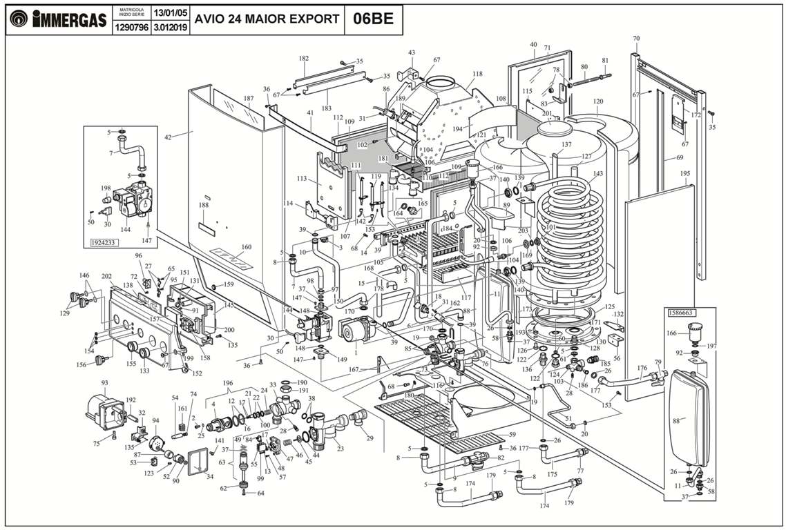

А зачем его (бойлер) вынимать?
Саня, а как ты его нормально помоешь не обгадив все вокруг и себя в придачу?...там не успеваешь фланец снять столько говна лезет....жаль фоток нету...тоже были такие идеи, лень было вынимать....ну и потом нужно туда нормально воды залить, и самое главное о котором как я понял знают многие сервисанты, это прокладка фланца, нормально ее можно поставить только в состоянии" фланец кверху" как ни пытались поставить ее на неснятом бойлере , все равно она зараза была разрезана фланцем и потекла через день, а когда сунулись на водную, то никто и не удивился, что она разрезалась ....к счастью я ее заклеил мегаклеем и уже тьфу тьфу стоит без проблем....но ставили ее уже сняв бойлер
