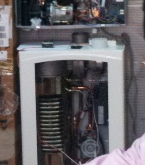

Шпионская фотография вмешательства в конструкцию (шпионская в смысле качества :) ). Теплообменник ГВС идет змеевиком.

Є такі котли!
