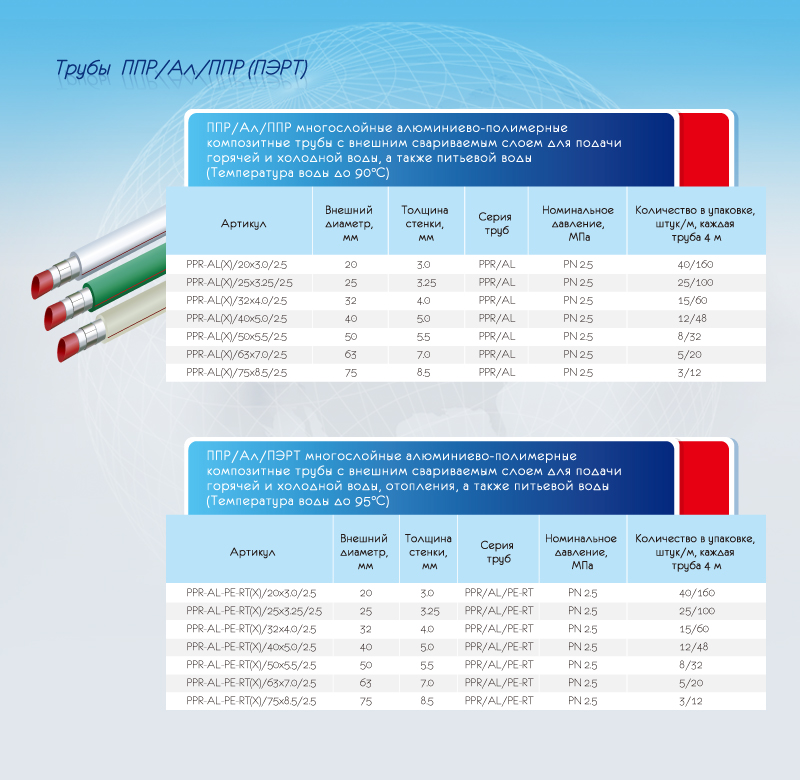

Где вы видели такую трубу для отопления без армирования?

Но в любом случае для отопления надо применять стабированную трубу хотябы на худой конец стекловолокном.

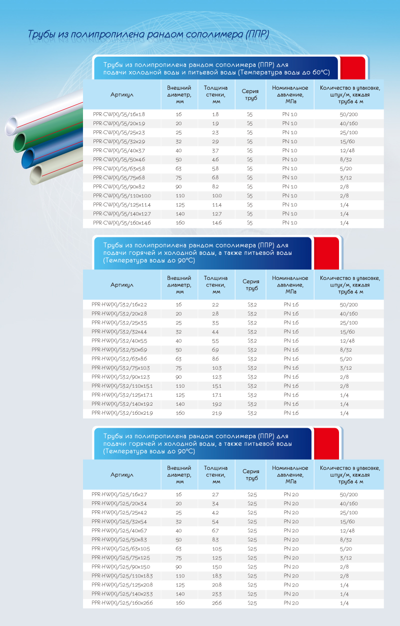

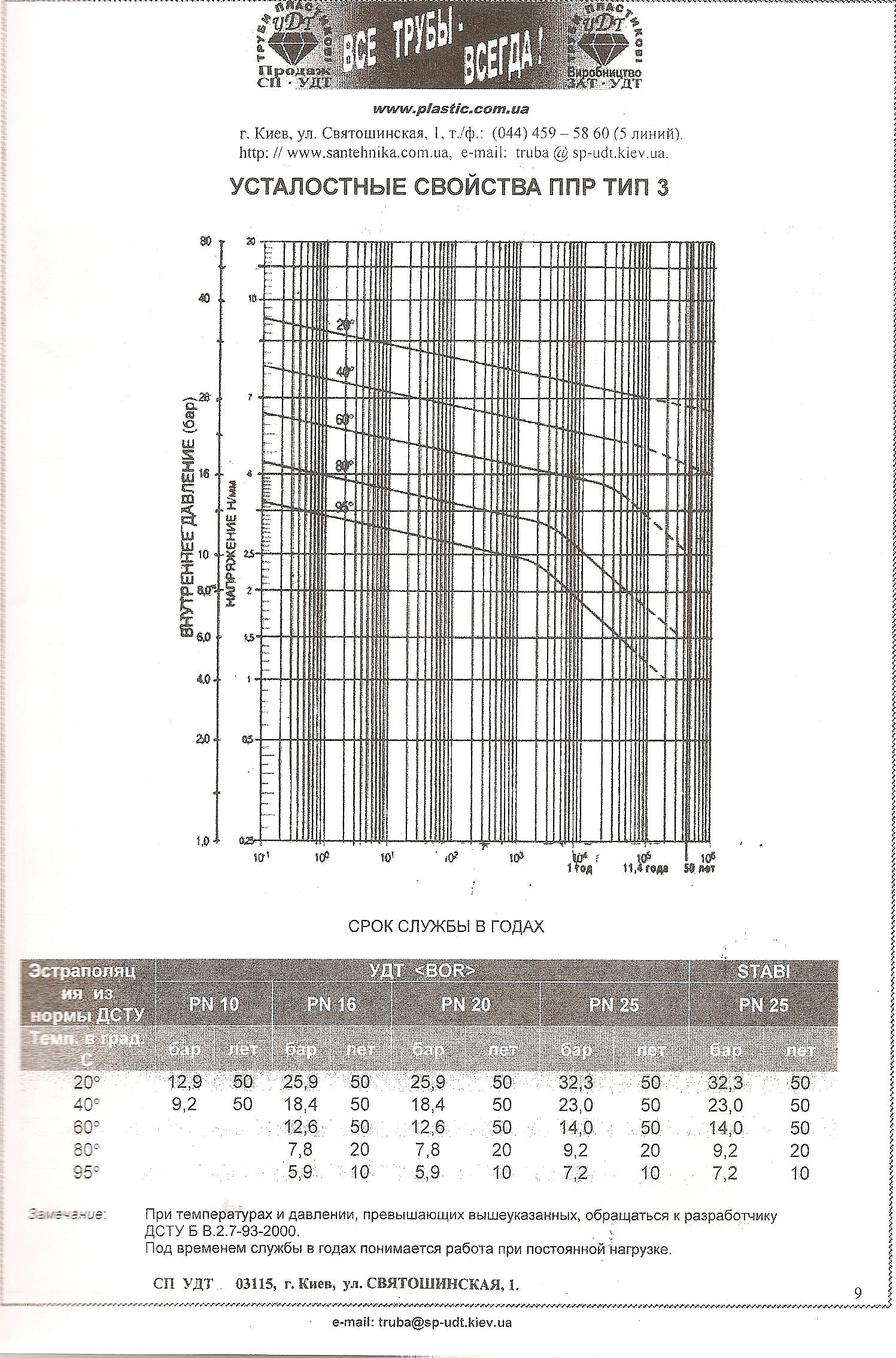

Ну тогда приведите пример трубы PN20 которая в соответствии с технической документацией производителя, не может применяться в системах отопления с параметрами 6 атм. и T +80C и Tmax. +90C
"Инструкция по монтажу ПП Экопластик" - стр. 5 - рабочие параметры систем отопления -
Низкотемпературная до 65 °C рекомендовано
Высокотемпературная открытая до 95 °C менее рекомендовано
Высокотемпературная закрытая до 115 °C не рекомендовано
Наиболее предпочтительными для применения системы EKOPLASTIK PPR являются сети с харак-
теристиками 75/65 °C, 70/50 °C, 70/60 °C и все низкотемпературные системы.
Конец цитаты:)

Вы ориентируетесь на то что написано а я ориентируюсь на свою практику и она показывает если поставить простой ПП на отопление то её поведёт как лапшу и для этого надо будет делать компенксаторы что несовсем красиво да и срок службы этой трубы резко сократится.
Вы вот возьмите и сделайте себе такую систему с температурой 80*С и тогда поймёте о чём я говорю и что пишут производители.

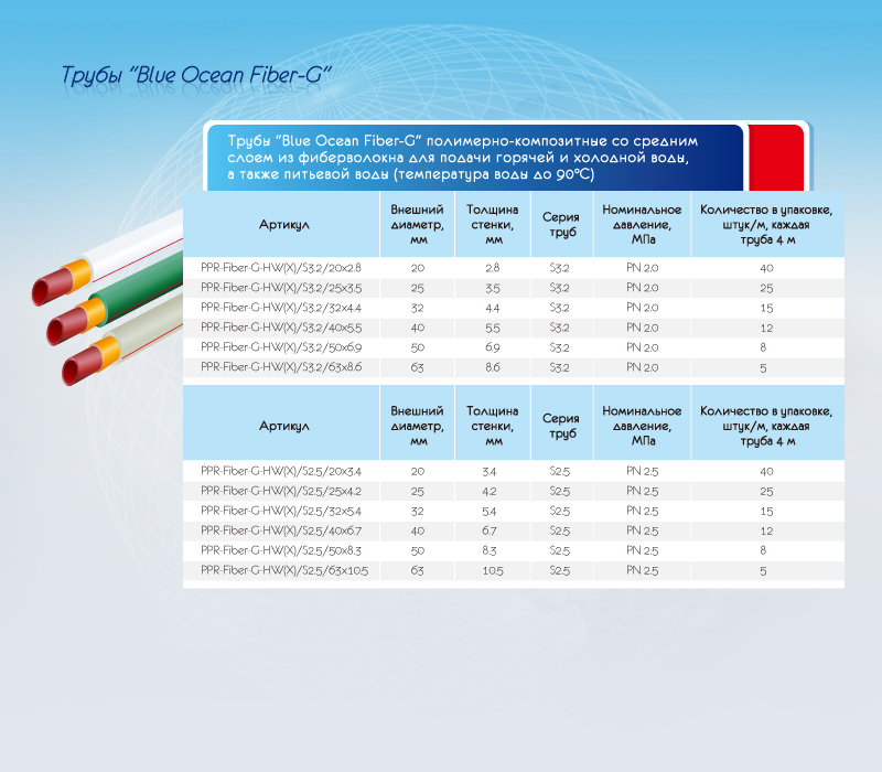

Во вложении чётко сказано какя труба применяется на отопление
и неважно что простая труба может держать температуру в 90*С она может и больше выдержать но это незначит что она может постоянно быть под такой нагрузкой,где система отопления ею и является.
Ну правильно всё там сказано труба PN20 максимальная температура 90С, рабочая 80С, это при давлении 6 атм, при котором даже далеко не каждый котёл сможет работать :)
А то что срок службы сокращается это конечно да, но у маталлопластиковых она практически такая же. Хотя у моего соседа вообще металлопластик на водяном отоплении в местах соединения вообще на второй год потёк.
