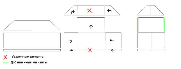

Кстати еще одно: вы говорили, что строительство второго этажа прибавляет еще одно перекрытие - вы неправы (почему см. рисунок) На самом деле добавляется 2 стены
