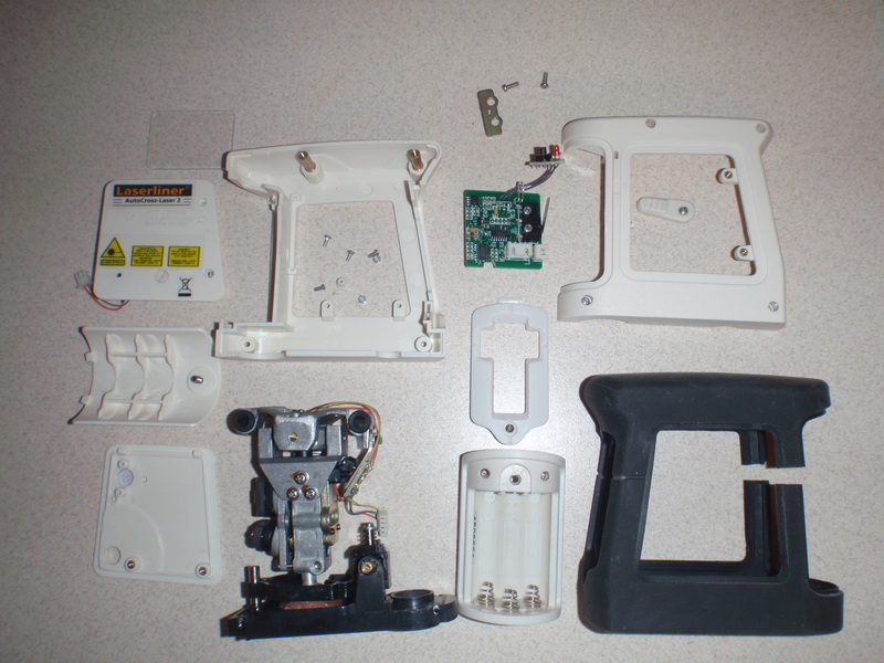

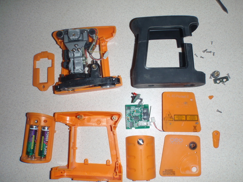

Скажите а Geo-fennel Pocket 2 и Leserliner auto cross 2 внутри одинаковые? Cнаружи они близнецы.Как Laserliner в настройках и в ремонте?
99% одинаковые. Цвет корпуса и надписи только отличаются. Фото ниже. Считаю Pocket 2 у Geo-fennel и auto cross 2 у Laserliner самыми удачными моделями. Они очень легки в ремонте, для сервиса просто подарок

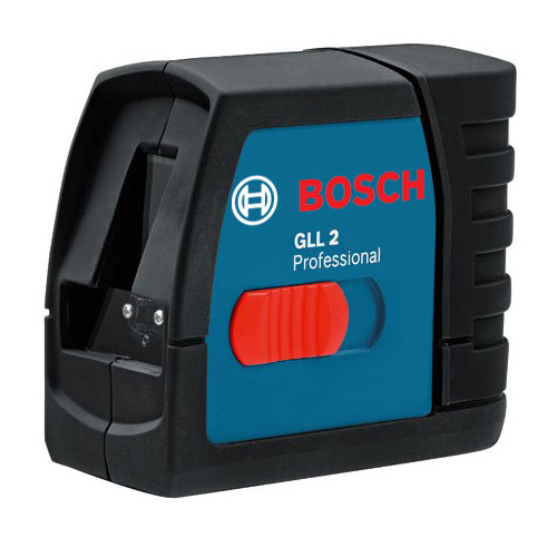

А что скажите про Bosch GLL 2 (1664 грн.)?
Получается, самый недорогой из синих бошиков. Модель, конечно, старовата, но цена на него сейчас как на Geo-fennel Pocket 2.
Хотя лазеры в нем послабее и нет настенного крепления, но зато надпись Bosch :smile: должна греть душу ...
... или все таки Geo-fennel Pocket 2 лучше?

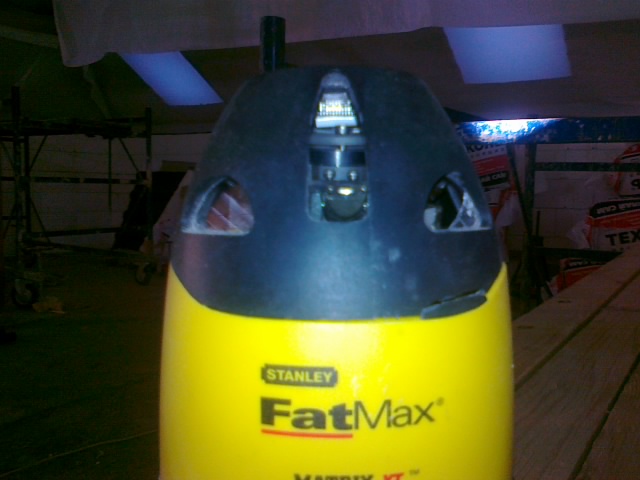

Я не уверен на 100%, но нареканий не было. С битыми стеклами попадали далеко не "noname" приборы: например Kapro, geo-FENNEL, Laserliner, Stanley.
Вот фото очередного прибора, который уронили. Стекла менял на прошлой неделе.
У меня похоже такой уровень. Упал будучи на штативе. Куда, к кому обратиться? не хочется новый покупать. Вот мои фото.
В Украине официальный поставщик Stanley кампания "Романа Мобил" romana-mobil.com.ua/ru/about/. А я у них как внештатный сервисный центр, т.е. я ремонтирую как минимум 85% приборов попавших к ним на ремонт.
Так что можете отправить в кампанию "Романа Мобил" или же сразу напрямую мне.
