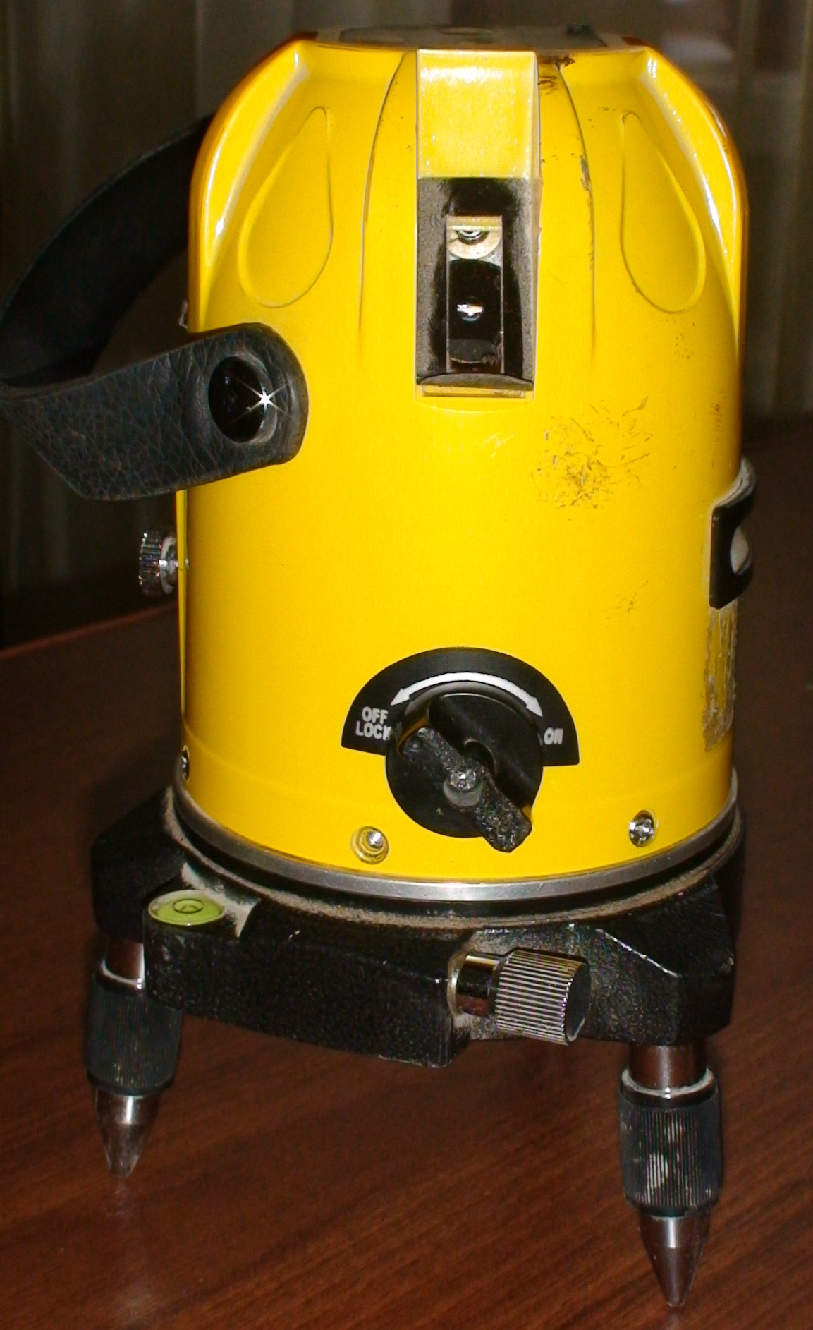

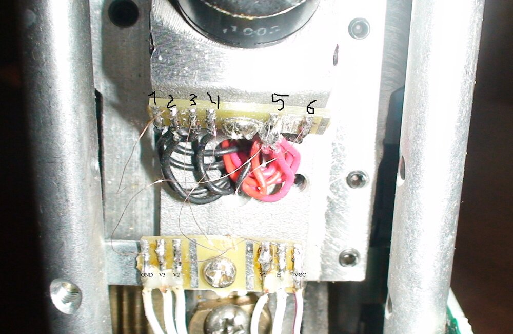

Оторвались волоски на головку лазеров все незнаю какой куда подскажите.Пожалуста чужой прибор брал на прокат надо отдавать .
GND --?
V3 --?
V2 --?
V1 --?
H --?
VCC --?
Как их распаятьна головку лаеров?:sorry:
Добавлено через 24 минуты

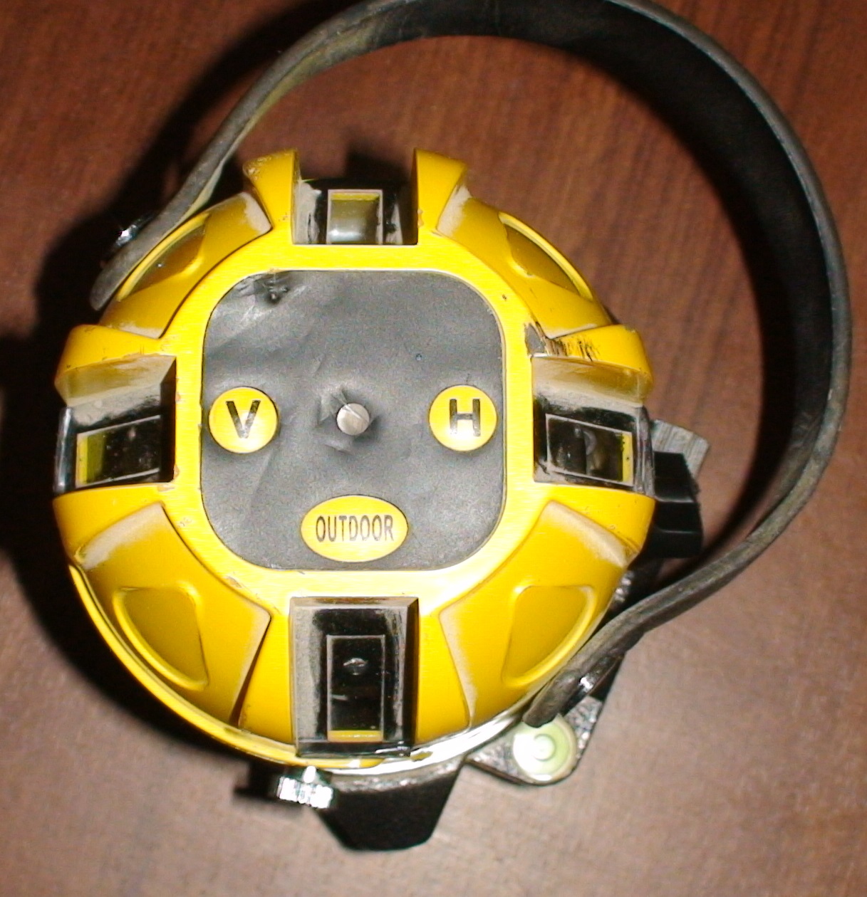

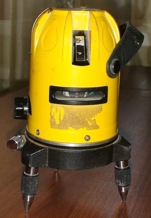

Помогите старому человеку. Взял у соседа лазерный уровень S601-4V1H.Оторвались проводки на головку лазеров.Незнаю какой куда?
GND---?
V3 ---?
V2 ---?
V1 ---?
H ---?
VCC---?
Оторваль потому что не зафиксировал головку перенёс на другое место взяв его горизонтально. А отдавать надо рабочий.Заранее спасибо.

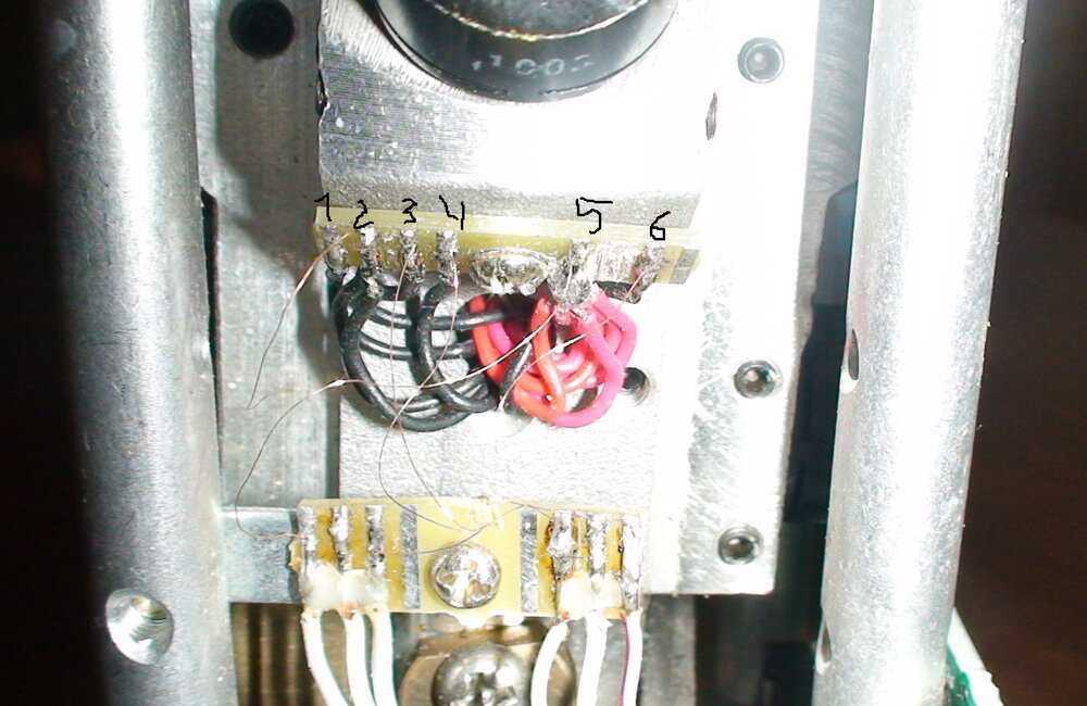

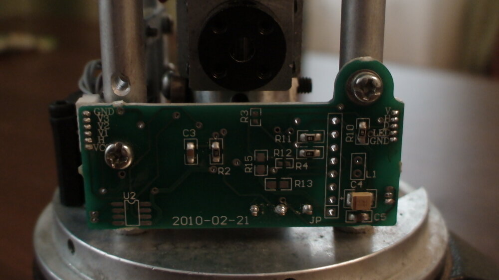

УВ.ГУРУ .А может подсказать
-Uп GND --1
V3 --2
V2 --3
V1 --4
H --5
+Uп VCC --6
Ведь всего то шесть проводов.Иприбор работал до этой неприятной минуты . С Ув. UR5MQD !!!

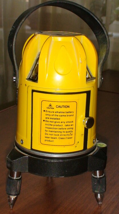

Виалий, спасибо за ответ! Высылаю вам фото прибора и фото с подписью проводов с которыми не разобрался.
Едрён батон ... Это китайский прообраз ada, точнее её аналог по сути (который к нам ввозят под маркой ada с ценой раза в 3 больше) ? У ada тоже вот так повода рвутся, тоже так передаётся на маятник вот такими проводочками ? Куда мир катится ... :shock:

vitalik_z13 Спасибо Модератору а Вам Виталий огромное спасибо.Ещё раз убедился мир не без добрых людей .Всё получилось.С УВ. UR5MQD!!!! За это мохно и:beer:
