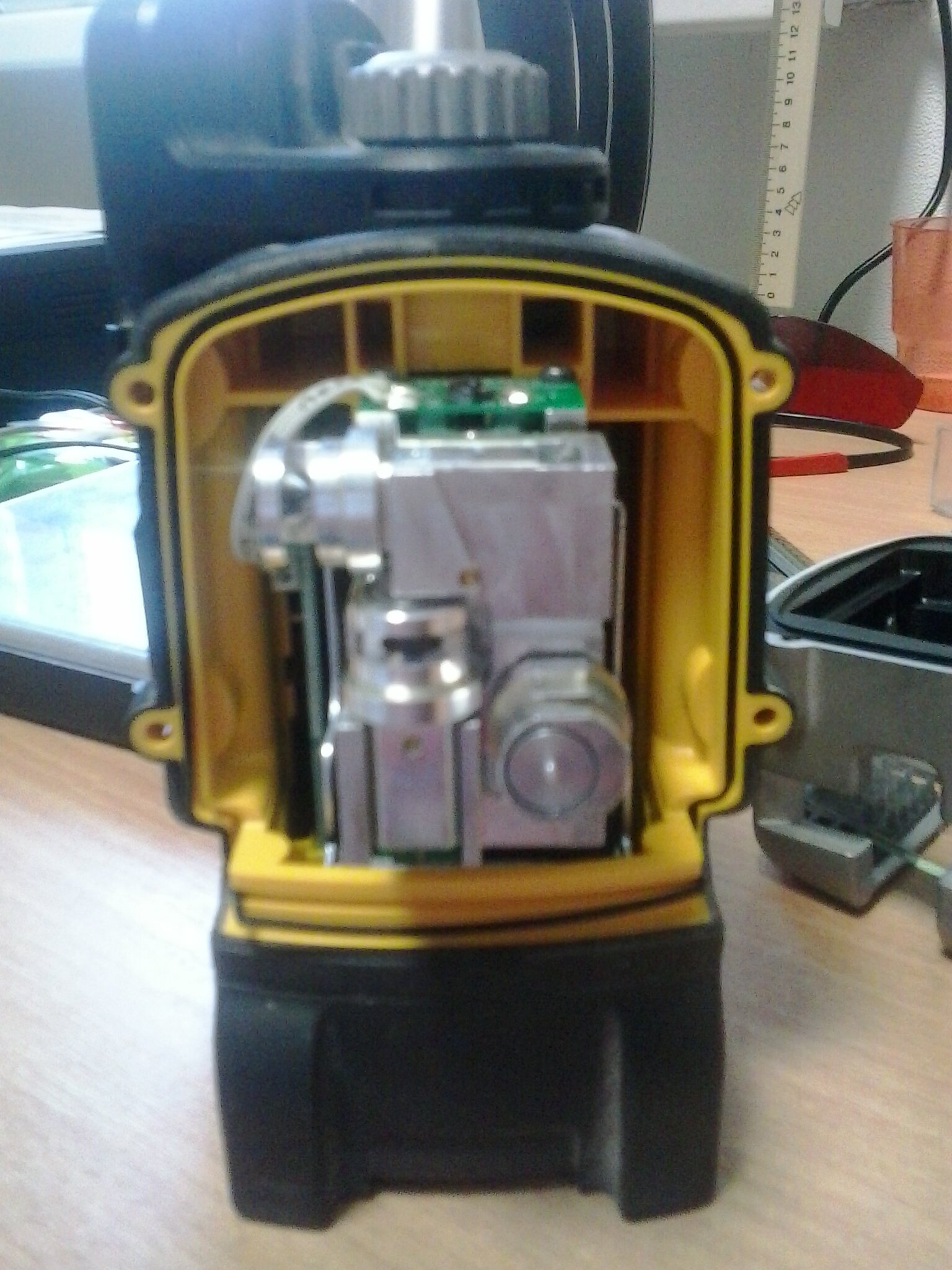

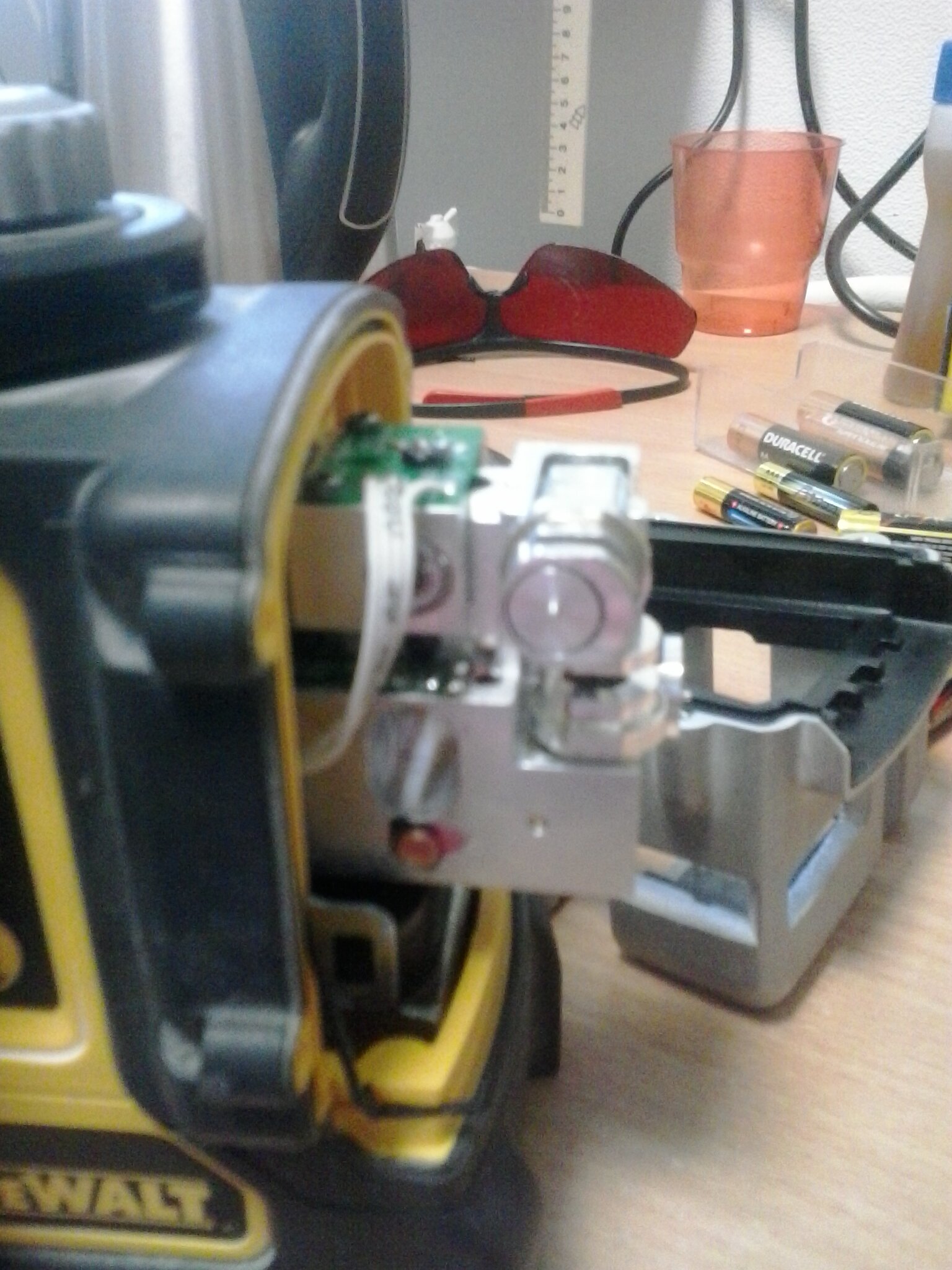

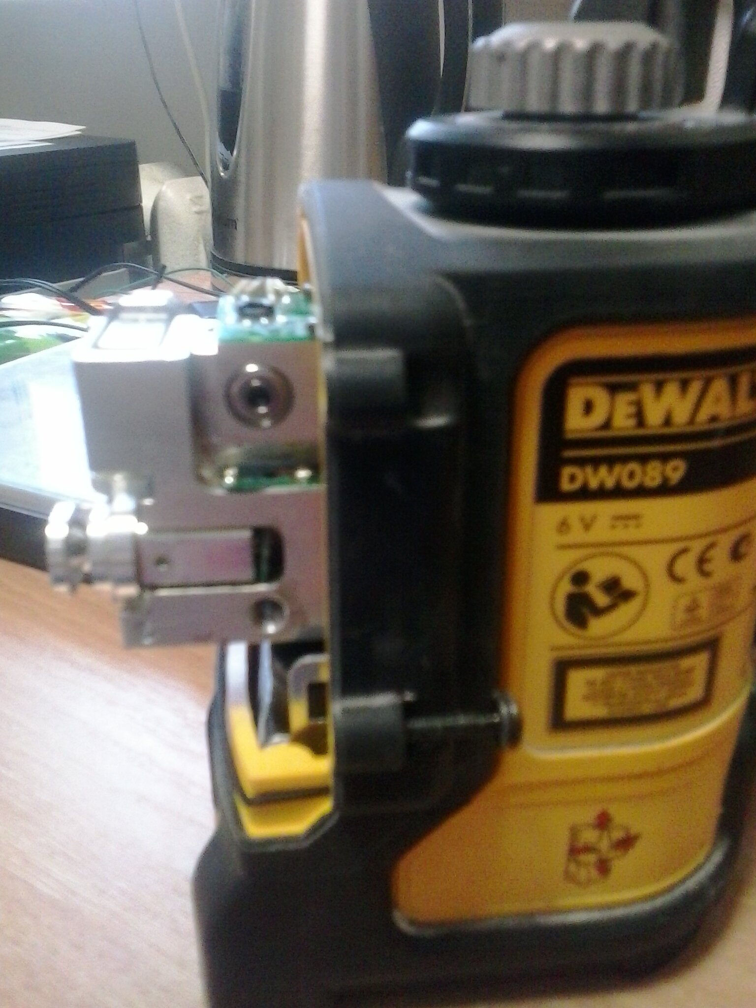

Отримав лазер 21.09. Ця модель лазера DeWalt DW089 мені вперше попала. Перевірив - похибка по горизонту 4мм/5м.
Вдалося досягти точності 2мм/5м.
Більш детально про прилад:
1) Прилад зроблений дуже "унікально". Неповторні діоди, таких раніше не зустрічав, дуже великі кути розвороту. Діод в корпус вклеєний, гвинтів кріплення я не знайшов (отже калібрувати кожен діод окремо можливості немає).
2) Із регулювальних гвинтів - є тільки гвинт поперечного нахилу.
У цього приладу, що до мене попав горизонт йде дугою (лівий і правий край променя показує однаково, а центр вище на 2мм. Центральна вертикаль показує ідеально, а бокова завалена на 1,5-2мм/3м.
Ще мені здалося, що промені у даного лазера миготять.
РЕКОМЕНДАЦІЯ: бережіть Ваші лазера, бо не всі вони калібруються.
Фото лазера додаю.
Фото лазера додаю.
[ATTACH]461824[/ATTACH]
[ATTACH]461826[/ATTACH]
[ATTACH]461827[/ATTACH]
А если не трудно, можете показать в фотографиях принцип/процесс калибровки, спасибо...
Горизонтальный регулировочный болт есть, он находится сзади маятника.
Чтобы до него добраться нужно снизу уровня снять блок с батарейками. Я не смог его крутить (не хватило проворота ключа).
