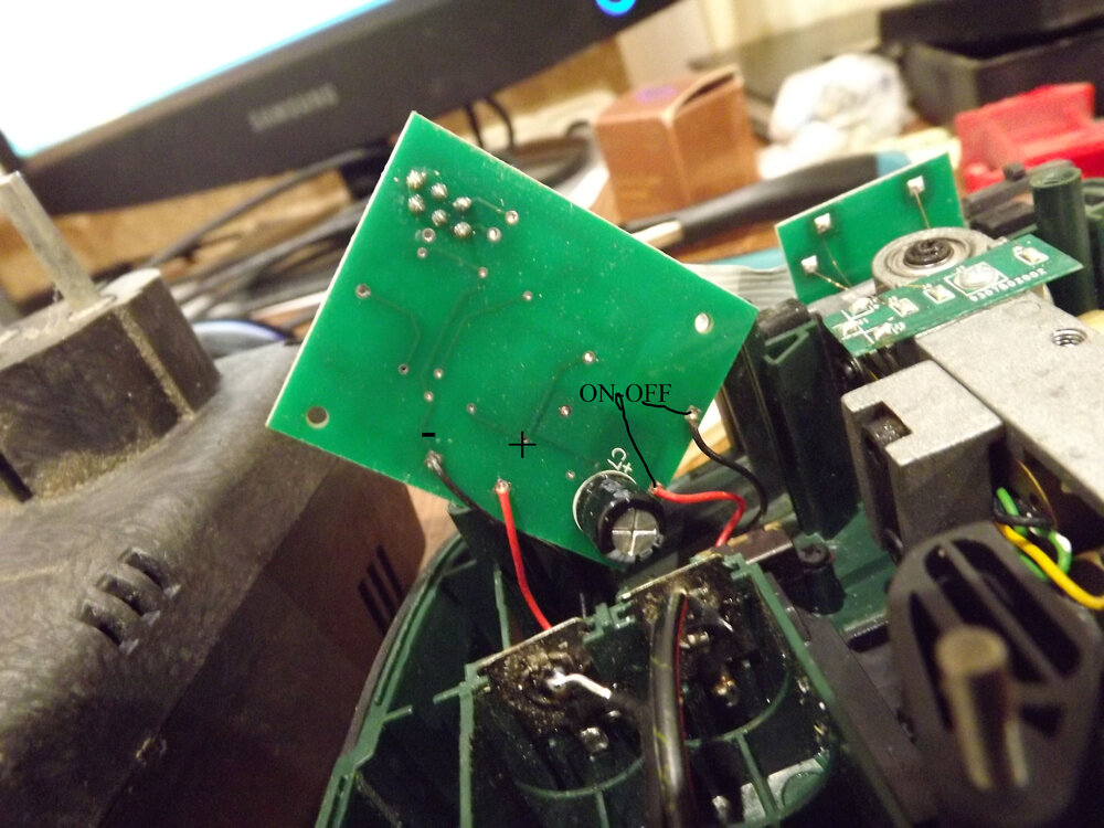

Geo79 если у вас будет возможность сфотографируйте платку под кнопками для моего уровня.Заранее благодарен

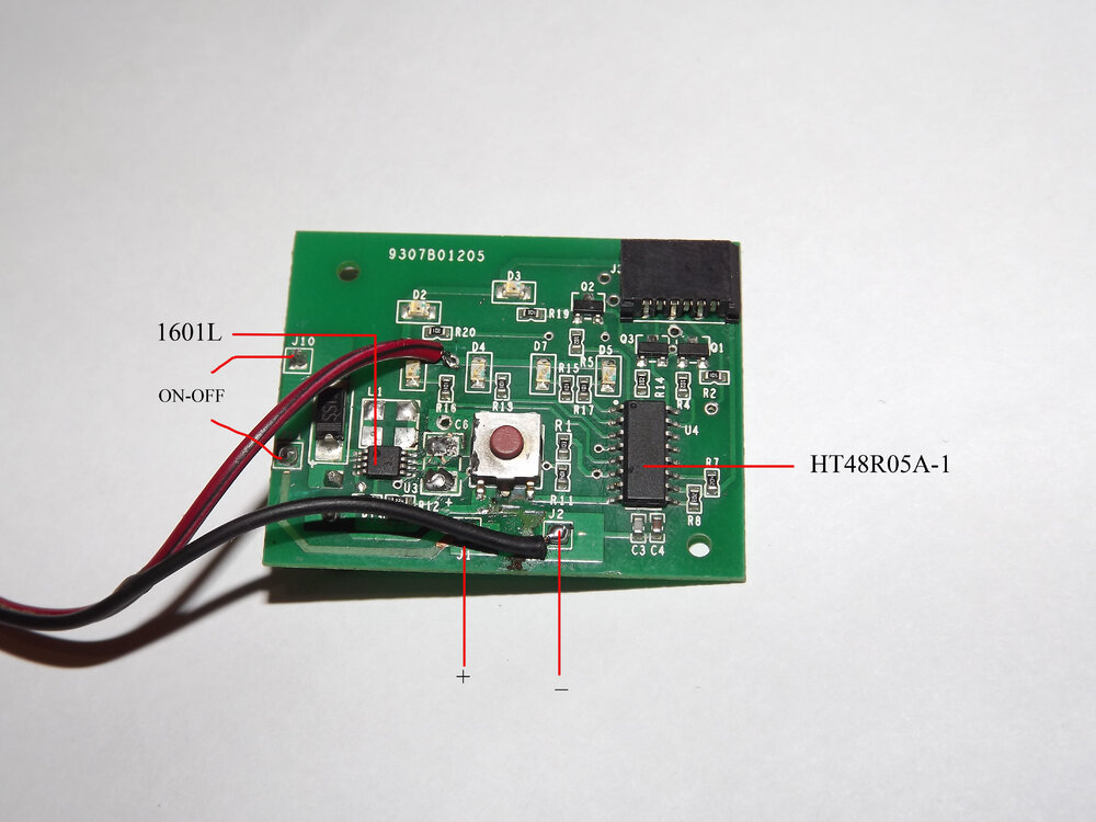

А можно сделать фото плат с распайкой проводов, у меня точно такой же прибор. Отпал один черный провод не видно откуда. Сдавал в ремонт в "Левшу", они сказали ремонту не подлежит. Заранее большое спасибо.

нет ничего не присылали, если проблема только с проводом приносите инструмент посмотрим...

День добрый.Вот появилось время и решил поковырять свой PLC20, выкладываю фото платы с двух сторон.У меня на фото отсутствует дроссель и конденсатор в обвязке 1601.
