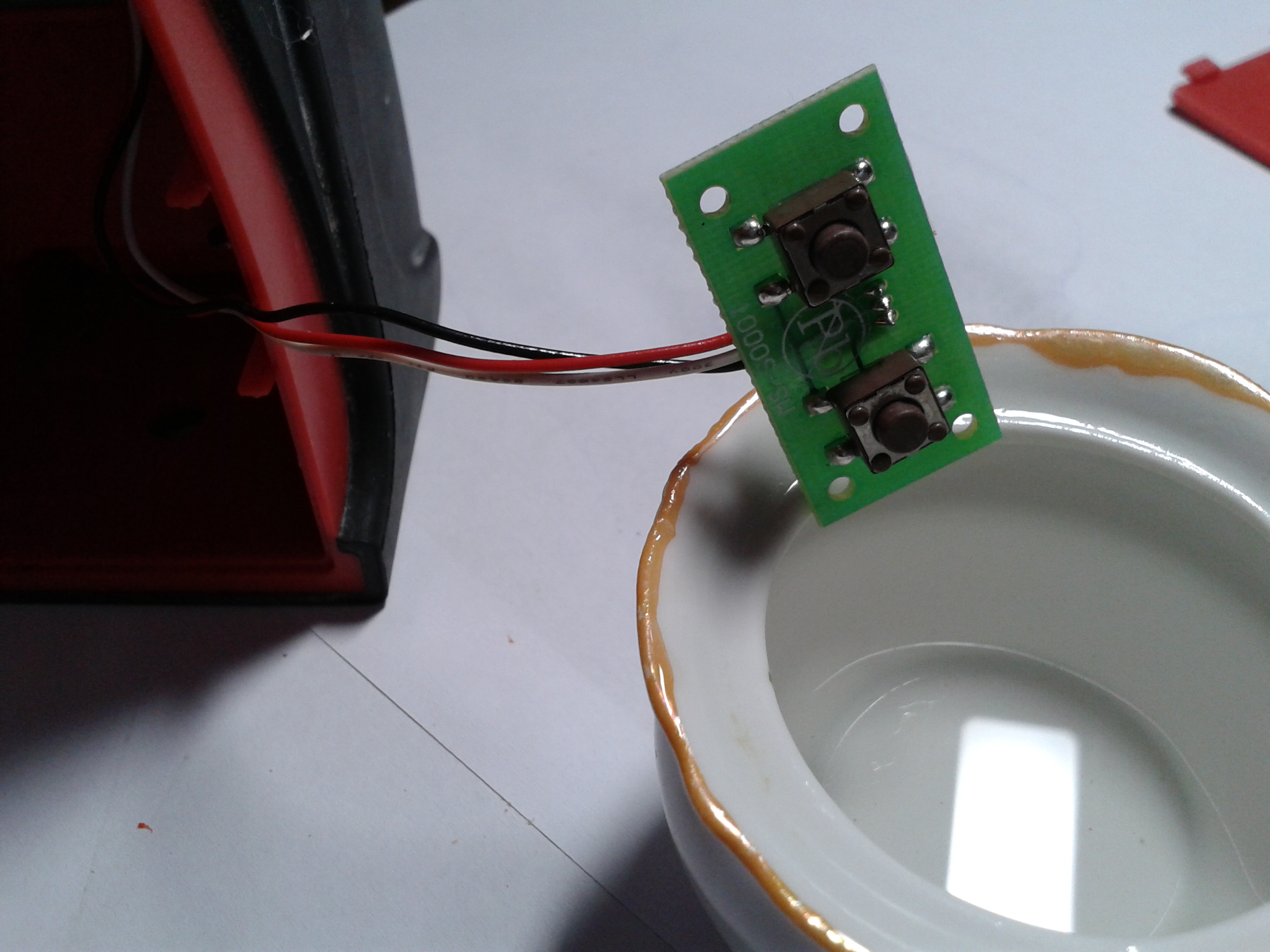

пользую капро 892. нарисовалась проблемка. порвалась верхняя защитная пластинка кнопок включения вертикала и горизонта и теперь что-бы включить приходиться долго клацать, видать кнопки засрались или ещё что.... подскажите к кому обратиться для диагностики и ремонта.

Проблема не в порватой пластинке, а в самой кнопке. У меня была така же проблема в капро 894, перепаял кнопку (кнопка копеечная) и вместо порватой пластины приклеил армированный скотч :rolleyes:.

мой капро отпахал уже семь лет, в том числе уже год с перепаянной кнопкой и армированным скотчем вместо защитной пластинки). несомненно что мастер Борис сделает немного иначе, но у меня не было времени на отправки туда-сюда и мой ремонт занял всего около часа времени, а копеечную кнопку ваще на шару у друга-электрика нашёл).
Точно такую проблему решил "купанием" платы с кнопками в спирте.
Полчаса делов и включаются как новые.
пс Напомню о крепежном винтике под верхней наклейкой.
