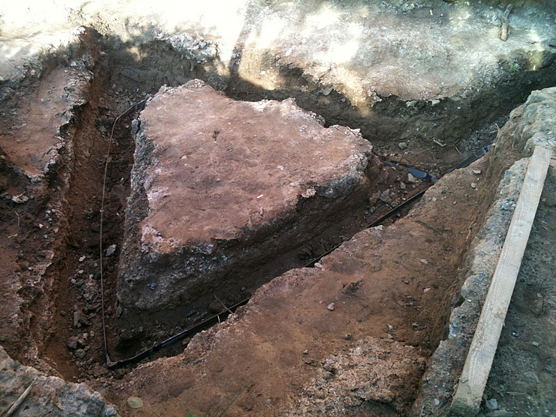

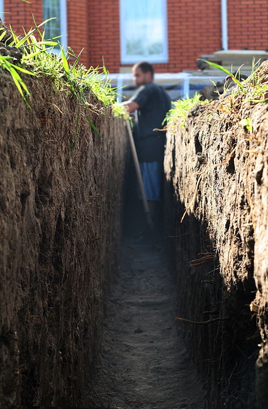

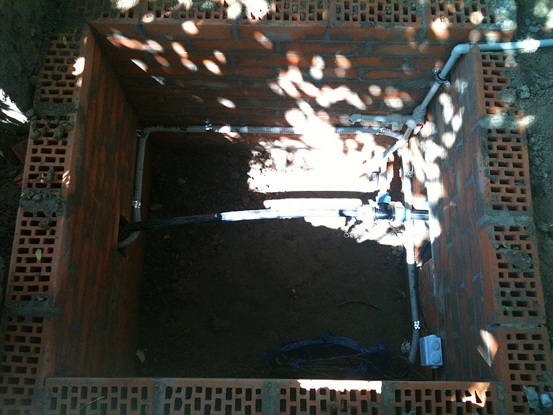

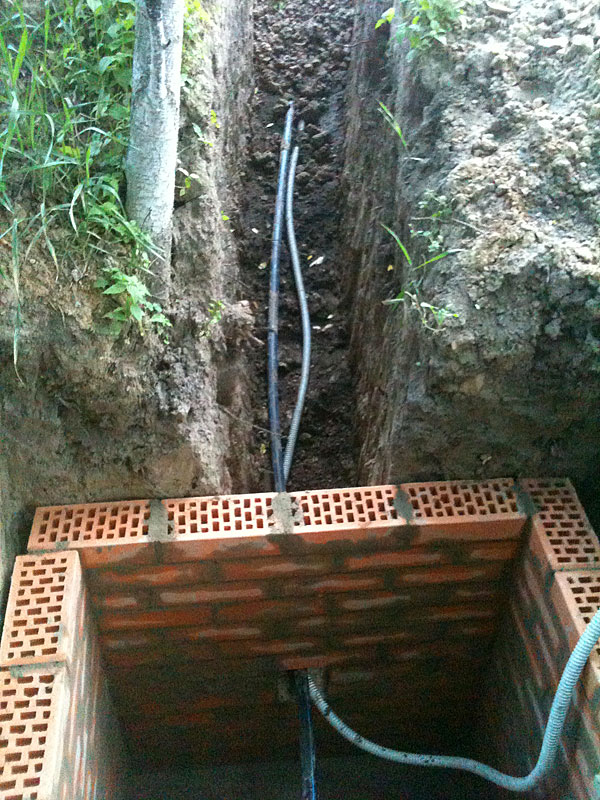

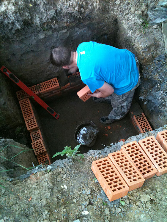

Так вот, пока светило солнышко и обещаный дождик где-то задерживался, мы выкопали траншею от дома к колодцу, в которую должны были быть проложены водопроводная труба и два электрических кабеля (питание для насоса в колодце и кабель для освещения и пр. нужд будущего сада). Траншея получилась добротная, глубиной 1,2 м, что более, чем достаточно для нашего региона.
С одной стороны, у дома, траншея подошла к заранее заложенным еще при возведении фундамента гильзам, а с другой подошла к приямку для автоматики и соединений (этот приямок был выкопан позже, по дну - бетонная стяжка, стены вымуровали из кирпича), размер приямка примерно 1,2м*1,2м*1,2м. В нем было оборудовано соединение, обеспечивающее возможность беспроблемного отключения насоса и изъятия оного из колодца в случае необходимости. Сверху будет залита бетонная крышка и установлен люк для ревизии. Там же на фото можно увидеть краник для слива воды на зиму из поливочного крана, размещенного с обратной стороны колодца.
Transheya_01a.thumb.jpg.5bc4b738b02d1a67ddda8f5d6586adff.jpgTransheya_02.thumb.jpg.2fceafecea84698cb19e58fc30e23cfd.jpgTransheya_03.jpg.030aa1177e0cec241d213e6b8fa32fd8.jpgTransheya_04.jpg.d206e681f8d98a295db6eb3d975d18b5.jpg
И не спрашивайте, почему приямок из лицевого кирпича :oops:

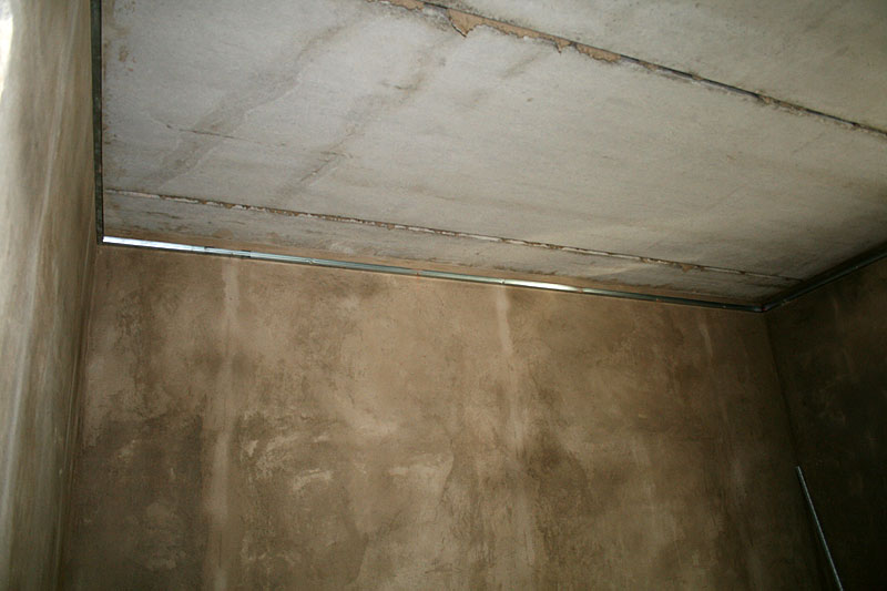

Ну и еще, нашел одну фотку - это, когда шел дождь, мы с братом от нечего делать цепляли по периметру комнат пристенный профиль для каркаса будущих гипсокартонных потолков. В который раз, не мог нарадоваться, ранее купленному лазерному уровню :beer:

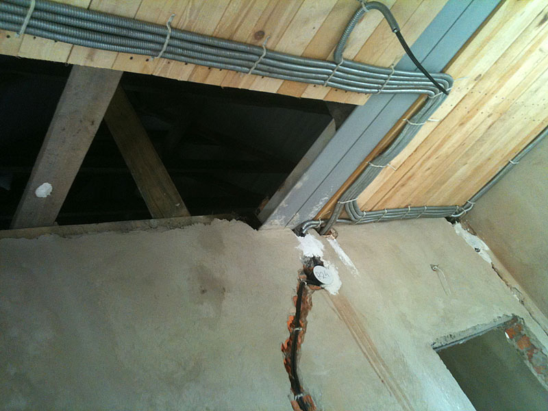

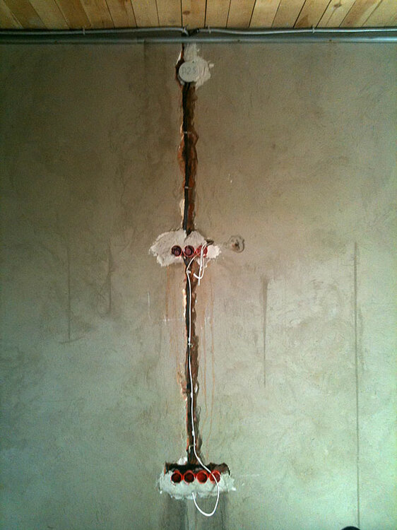

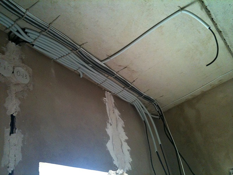

Не помню, писал вроде уже, какие кабеля я покупал для электрики. Повторяться не буду. Просто покажу фотографии:
Так всё начиналось:
Тут выводы розеток под телевизор
Под деревянным перекрытием второго этажа все кабели марки ВВГнг и в металлической гофре

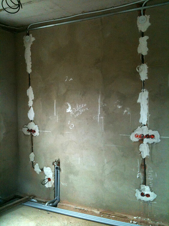

На кухне розеток много не бывает. Поскольку мебель уже заказана, то можно их смело размещать:

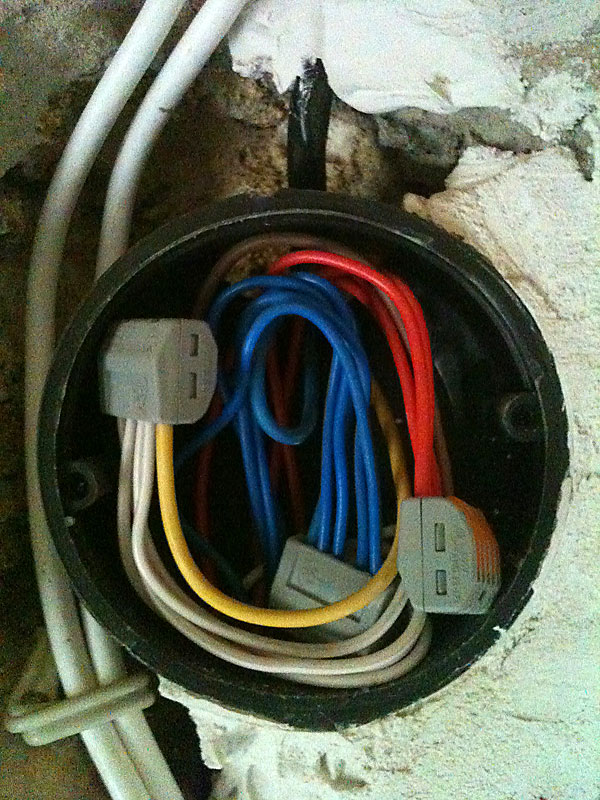

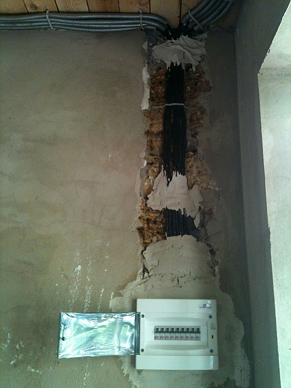

Никакой пайки или скрутки. Все соединения выполнены с помощью клемм WAGO. Этот вариант соединенй хоть и немного дороже, но мне кажется наиболее приемлемым

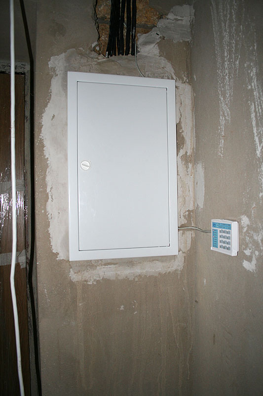

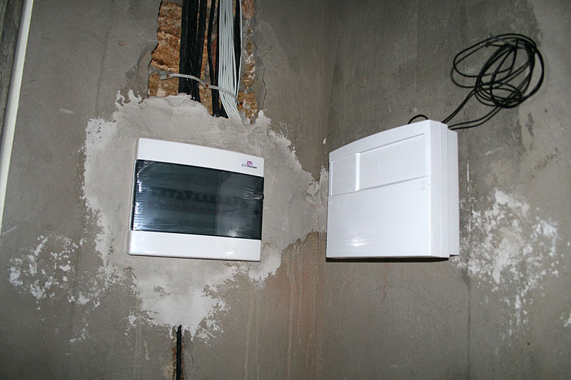

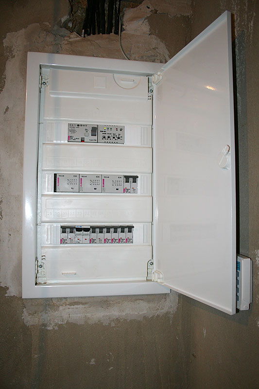

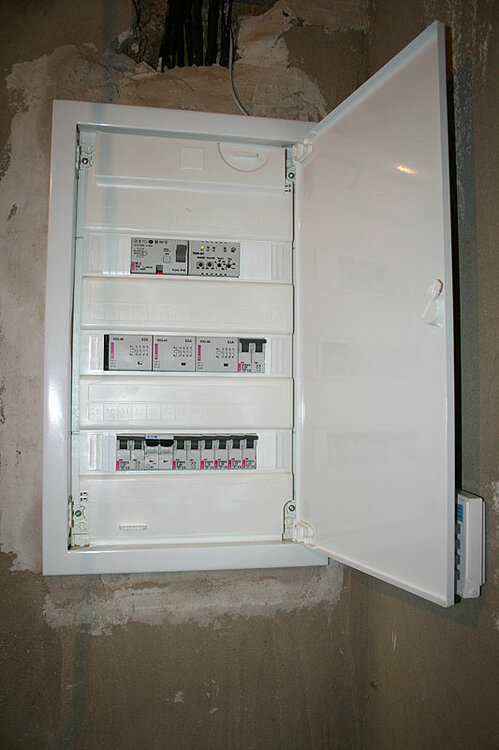

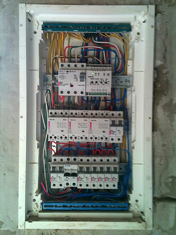

В прихожей у входной двери разместился основной вводный щиток (всего у меня по дому предусмотрено 5 щитков - основной вводный+первый этаж, кухня+котельная, второй этаж+терраса, гараж. В основном щитке стоит УЗО, автоматический переключатель фаз и автоматика групп первого этажа, группы разбиты так, чтобы можно было обесточить разные участки дома с минимальным дискомфортом, а также более равномерно распределить нагрузки
electrica_10.thumb.jpg.b2259a3a3bb19d9b59ca4b2df952a01a.jpgelectrica_10a.thumb.jpg.a1b5df3843f11d58bf60eb1c0a94a4f7.jpgelectrica_10b.thumb.jpg.8bb1ea7663d8595540f78e8ff214bcd2.jpg
В котельной размещены автоматы котельной и кухни, а также блок сигнализации с GSM-передатчиком
А на втором этаже, соответственно, автоматика для него

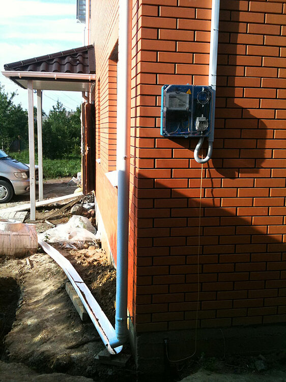

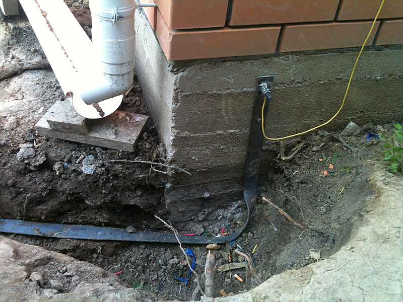

Во дворе электрик обустроил контур заземления и с благословения районной электросети перенес счетчик с его временно места пребывания на сарайчике на дом. Всё получилось очень аккуратно и ни капельки не испортило внешний вид дома, тем более, что счетчик разместился с самой незаметной стороны дома.
electrica_13.jpg.bdd45378da1b9cb49ce02f3f4a1e324e.jpgelectrica_14.jpg.8b65ae19c102f8ea118bbf32e4f429b0.jpgelectrica_15.thumb.jpg.69d77476eb01fd7ec873ce3a3d84959f.jpgelectrica_16.thumb.jpg.8a9a6fa8ba8010113c204814dda8bc77.jpg

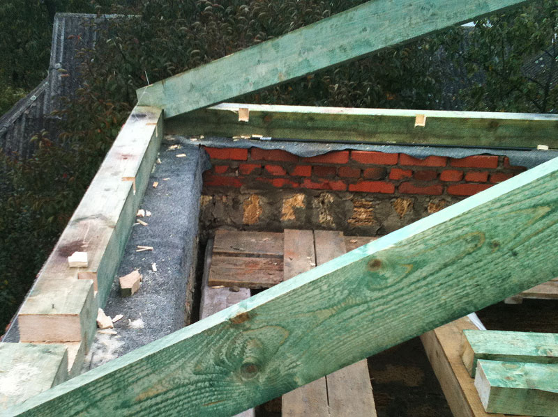

Добрый день! Подскажите, пожалуйста, каким образом Вы заделали в самом верхнем ряду кладки вентиляционное отверстие между облицовочным кирпичом и минватой? Или оставили его? Спасибо!!!
Здравствуйте. Оставлять ни в коем случае нельзя, иначе теряется всякий смысл такого утепления. Мы уложили над зазором (прямо над армопоясом) кладочную сетку и заложили ракушняком и кирпичом общей высотой около 0,5 м (на них же потом укладывали мауэрлаты, поскольку все-равно нужно было поднять кладку над балками перекрытия для обслуживания чердака на пол-метра). На фотографии видно это место:
[ATTACH]205439[/ATTACH]
Спасибо Вам большое!!!
не подскажете где описан принцып такого вентилирования.
я оставил отверстия внизу, а вверху сделал выводы на холодный чердак. Так вот думаю - оставлять или замуровывать и пробивать вент. отверстия под крышей снаружи.
не подскажете где описан принцип такого вентилирования.
Где описан принцип не скажу, но скажу из личного опыта. Сейчас живу в старом доме, в котором воздушная прослойка между основной стеной и облицовкой выведена на холодный чердак и ничем не закрыта вверху. Так вот именно с чердака зимой морозный воздух попадает в прослойку - и получается, что облицовочная стена вообще не выполняет никакой функции, кроме декоративной, а из розеток в комнатах, где перестарались с отверстиями под них - "сифонит" холодный воздух, прямо как сквозняк. Воздушная прослойка, по моему мнению, должна выполнять не только вентиляционную функцию, но и служить дополнительным утеплением стены.
Отверстия у себя я делал внизу и вверху в лицевой стене под самой крышей, выше замуровал. Никаких выводов на чердак не делал.
Если вент каналы с наружи внизу и вверху, тогда безразницы где вверху (на чердаке или снаружи).
