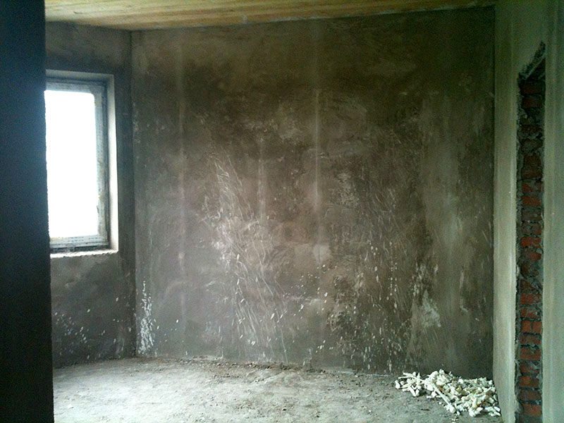

Теперь пару слов о штукатурке. Решили делать цементно-песчаную штукатурку под плитку, оставляя маяки внутри, а в остальных помещениях - цементно-известковую с изъятием маяков. При оштукатуривании бетонных перемычек и армопояса, применяли также алебастр. Маяки устанавливали на черновую шпаклевку. После установки маяков выяснилось, что стены положены очень даже неплохо, особенно если учесть, что их большая часть сделана из ракушняка, средний слой штукатурки составил 1-1,5 см! (кто-то говорил, что на стены из ракушняка нужен слой штукатурки 3-5 см 8-))
На 500 кв.м. площади стен + 150 м.п. откосов у меня ушло материалов:
песок: 30т
цемент: 3т
известь гашеная: 800 кг
шпаклевка черновая: 400 кг
алебастр: 80 кг.
маяки по 3м (10мм): 200 шт.
полутер пенопластовый (50х20см): 10 шт.
вода: очень много :)
Работали штукатуры без выходных с 8 часов утра до 9 часов вечера. (только на майские праздники 1-2 мая съездили на картошку (святое дело :D)) и сегодня, 8 мая, четко, как и обещали, сдали работу (это при том, что гараж и подвал в предварительную договоренность не входили). Работой доволен на 100% - очень аккуратно и ровно. Да что там говорить, по фотографиям (даже с телефона) это хорошо видно:

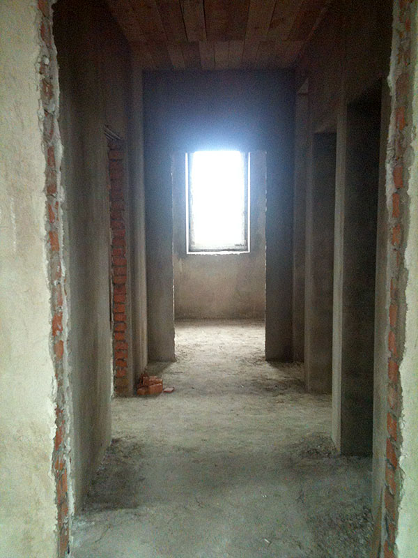

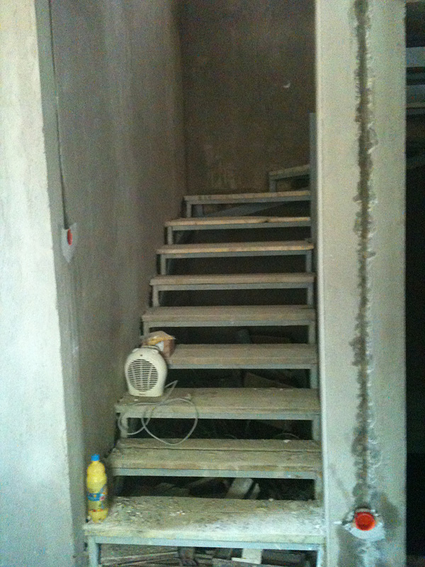

Тут Оксана устанавливает маяки:
Shtukaturka_01.thumb.jpg.a0320673a82b3e7a79ab7a0f3238be0a.jpgShtukaturka_02.jpg.eacbf94e0b0052426386a6d870ad4124.jpg
а тут уже всё готово :)
Shtukaturka_03.thumb.jpg.d3b6179c4b8b31600780b6a111a2607a.jpgShtukaturka_04.thumb.jpg.5793964d3be3a1549ca0bae68c105c27.jpgShtukaturka_05.thumb.jpg.723e64f1682be64669404b11b54e05fe.jpgShtukaturka_08.jpg.c08fac6334acc4686ec3914e143c37a6.jpg

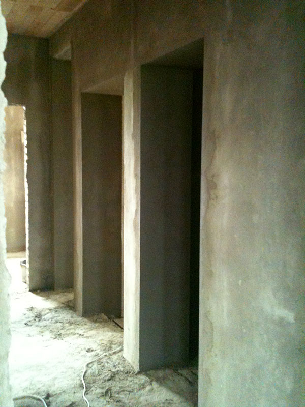

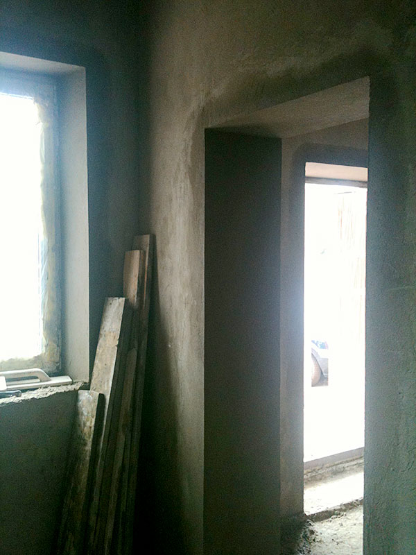

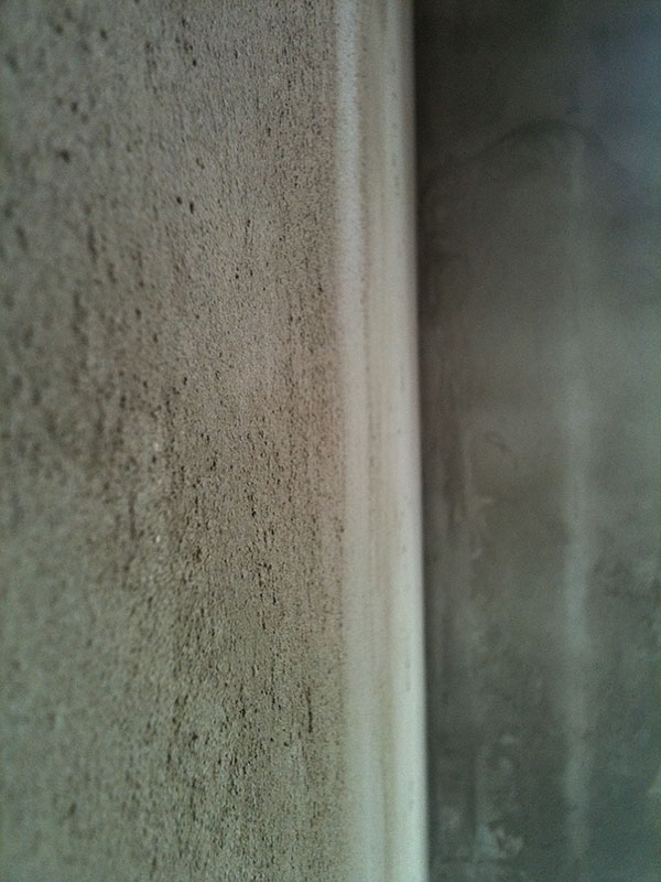

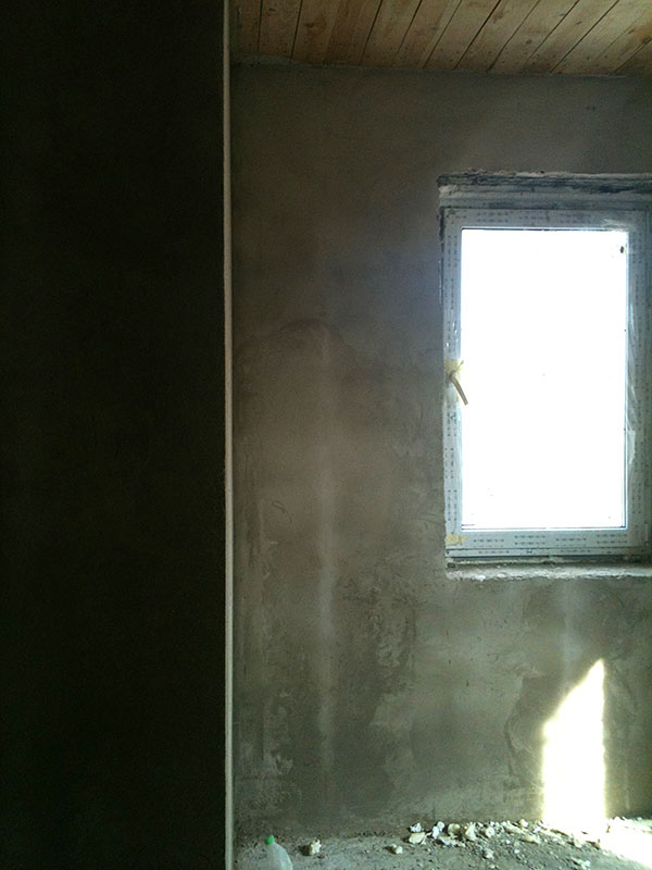

специально сфотографировал угол и поверхность готовой стены:
Shtukaturka_06.thumb.jpg.68acedb96e33445492cde0e76efa825c.jpgShtukaturka_07.thumb.jpg.f4ecfa37f5b29a09fc34290a1ef8d0d5.jpg
ровные откосы (оконные делали не под прямым углом, а немного с расширением в комнату, чтоб больше света поступало):
Shtukaturka_09.thumb.jpg.0d95d13150657f8c8d4efb2f6bcef7c8.jpgShtukaturka_10.thumb.jpg.5a33734b63d5e13fa669539eda4b8721.jpgShtukaturka_11.thumb.jpg.8438378aa12b4a3e102eef26410afe9c.jpg
Штукатурка готова, ура! Штукатурам понравилось у меня работать, да и мне их работа очень понравилась, поэтому они обещали продолжить работу дальше с середины июня по чистовым стяжкам, шпаклевке, потолкам, ну и дальше по плану.

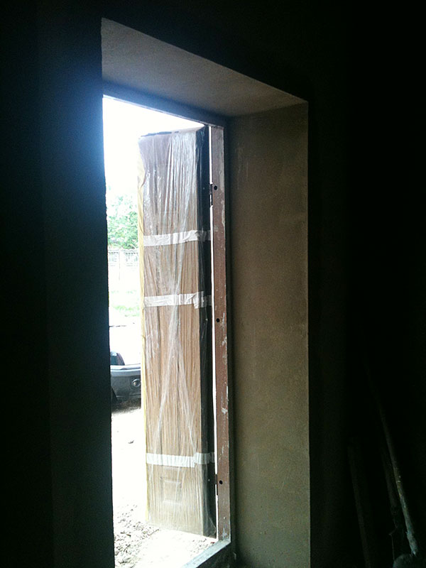

Пригласил замерщика для гаражных ворот (хочу с автоматикой, подъемные, секционные) и тут таки вылезла боком одна моя ошибка. Может помните, у меня в гараже толщина фундамента, рассчитанная под стену с утеплителем оказалась шире, чем сама готовая стена (без утеплителя), как результат - где-то на 12 см фундамент по периметру выпирает внутрь помещения (высота около 30 см). А для установки подъемных ворот нужна ровная плоскость по всей высоте стены от пола до потолка, чтоб прикрепить рельсы. Пришлось в срочном порядке решать это недоразумение - нужный человек с мощным инструментом прибыл уже через час после звонка и за час устранил этот неприятный дефект, а штукатуры потом сразу его заштукатурили :
garazh_01.jpg.3f070f3bcf3c0d46ef425a9670ae53ad.jpggarazh_02.thumb.jpg.8cf64e6e60ee169d519b001538805175.jpg
В общем, подъемным воротам быть!

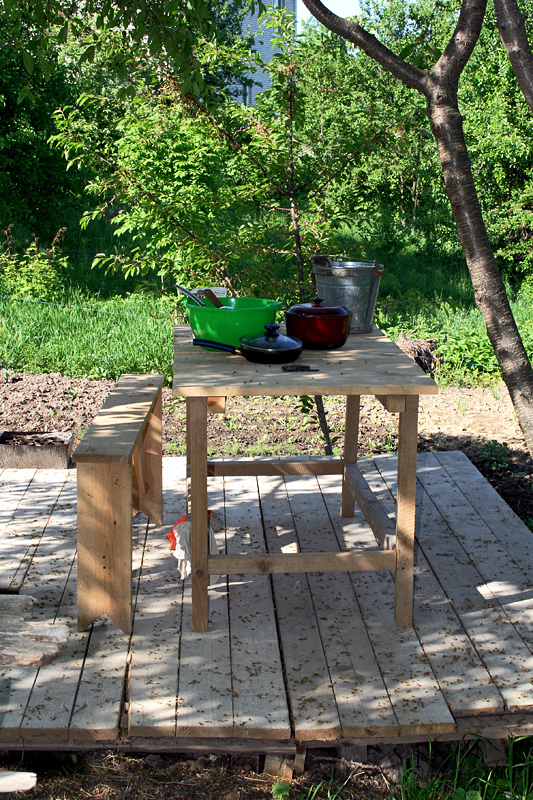

Для отдыха на майские праздники из подручных средств (щиты, опалубка, поддоны, остатки досок), лопаты, пилы и небольших физических усилий, соорудили вот такую симпатичную площадку-террасу, столик и лавочку. Место подбирали специально такое, где весь день тенёк от деревьев и откуда открывается самый живописный вид на сад и ставочек. Получилось очень удобно и красиво, в дальнейшем, на время стройки это будет наша полевая кухня-столовая.
Жена, узрев образовавшуюся горку свежей земельки, тут же нашла ей применение (и мне работу), в результате чего покруг появились вот такие клумбочки со всякими цветочками.
Lirika_06.thumb.jpg.15afa41988a41f4bee80af70f48f486c.jpgLirika_03.jpg.3133bd254ac43fb7c4d81fab19a52ecc.jpg
Рядом организовали место для костра, чтоб юшка, как говорится, была "с пылу, с жару" :beer: Тут же установили треногу с котелком и незамедлительно испытали её в деле, в чем нам очень пригодились свежевыловленные карасики. Славная была уха!
Lirika_04.thumb.jpg.9d2c7a04830452031bf4abd9f811050b.jpgLirika_05.jpg.c3bf5c55b34e189b2fba474b935700a2.jpg
А в двух шагах от этого всего - полевая "спальня":
Немного передохнули - и снова в работу...
Хотел уже заказать гаражные ворота, тем более, что Корса еще при заказе окон агитировала брать свои и замерщик был ихний, мерял. Пришел к ним уже с деньгами, готов заказывать - а там новый менеджер молодой. Его что не спросишь - "сейчас позвоню узнаю...", "ой, я не уверен...", "...я в воротах не очень" и т.п. Говорю, я деньги принес, готов заказать, только ответь мне на мои вопросы... В общем, и так и сяк пытался добиться более-вразумительных ответов, но увы... Ушел ни с чем. Придется искать своего менеджера, у которого окна заказывал, говорят, он в другой офис переехал или искать где-то еще. Ну да ладно, ворота пока терпят...

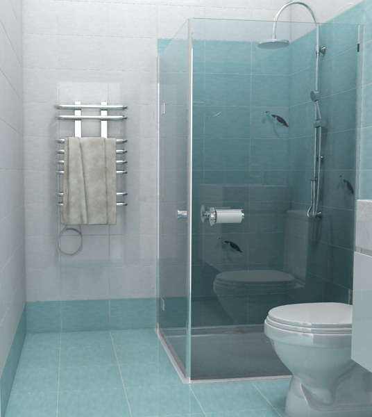

Ну и, раз пошла такая пьянка, поделюсь своими набросками по поводу санузла на первом этаже: никаких излишеств, всё лаконично, просто и практично, на такой площади особо не разгуляешься, но и места вполне достаточно (мебель и сантехника примерная):
vanna_01.jpg.a3aa63701c71624f4721957f22a9a1d5.jpgvanna_02.jpg.483ea7e6741b5986e1d2b8014ecdc965.jpgvanna_03.jpg.4c855189a17acc0c65c069260eb5c275.jpg
Заодно спрошу совета, может кто подскажет, сам пока не могу определиться: утапливать (как на картинке) или не утапливать поддон душевой кабинки, так как есть возможность сделать и так, и так с нормальной установкой сифона.

По воротам: как думаете ставить секционные ворота? Они же как бы во внутрь проема ставятся, то есть, если я не ошибаюсь, для этого вся толща проема должна быть "чистовой" или вы штукатурить собираетесь?...(у нас строители такой ляп допустили и теперь только распашные или роллеты)

А душ в санузле вообще без поддона не хотите? Смотрится ооочень не плохо!

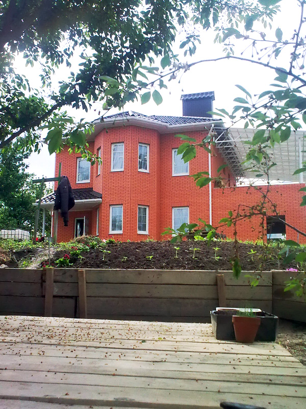

На участке у вас красиво, зелень такая!
Спасибо!

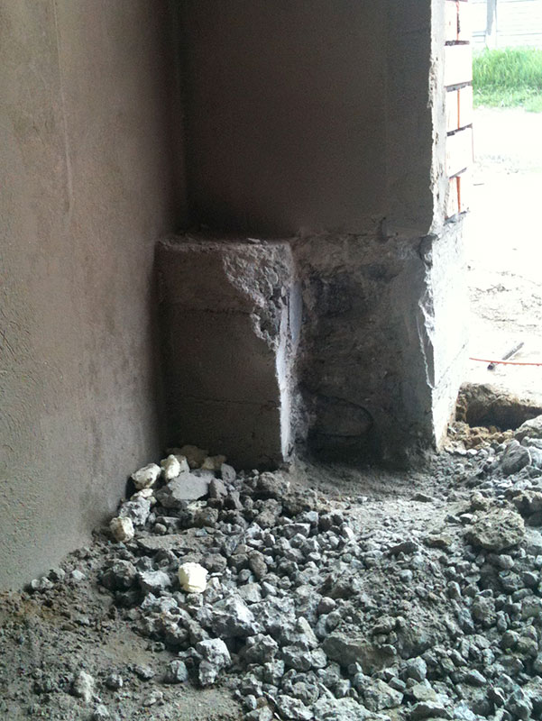

Да, буду делать секционные с автоматикой, ставить внутри. Ляп с откосами имеет место, но, как по мне, легко решается с помощью декоративной плитки, из-за такой мелочи я не променяю секционные на неудобные распашные ворота или ненадежные ролеты.
Я хотел, но жена заругала. Иди, говорит, и без поддона не возвращайся! У нас договор - по кухне, санузлам и спальне её слово "козырнее" моего. Теперь думаю как-бы его получше присобачить установить. Вот такие дела :lol:

Я бы в санузел добавила шкапчик-пенальчик! Они не глубокие, много места не занимают, но обеспечивают порядок и аккуратный вид
Да, мы тоже думаем об этом, просто пока только общую концепцию оформления продумали и примерное расположение приборов. Вчера присмотрели как-раз плитку, она чуть контрастнее, чем на картинках, но очень красивый синий цвет. Основная идея оформления - получить эффект наподобие аквариума в душевой кабинке. Только вот с поддоном никак не определюсь...

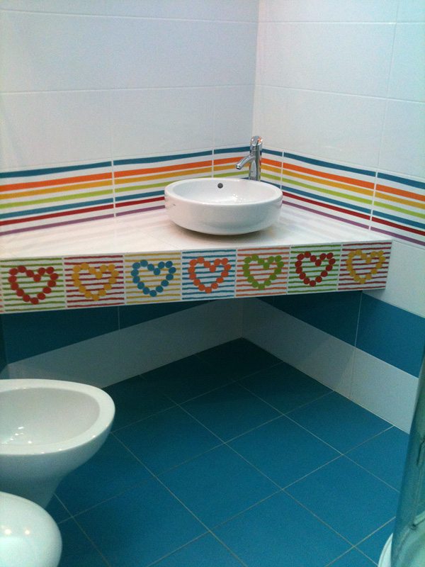

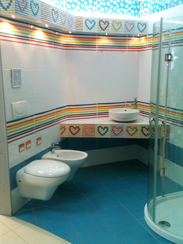

Вот, кстати, щелкнул в магазине плитку:
vanna_04.thumb.jpg.1bcfae5a337d569c4cd9a602f863c2c5.jpgvanna_05.thumb.jpg.a329cccdd1be84c3a8cdf21f6865ab3b.jpg
В жизни, правда, она намного эффектнее смотрится, чем на фотографии.

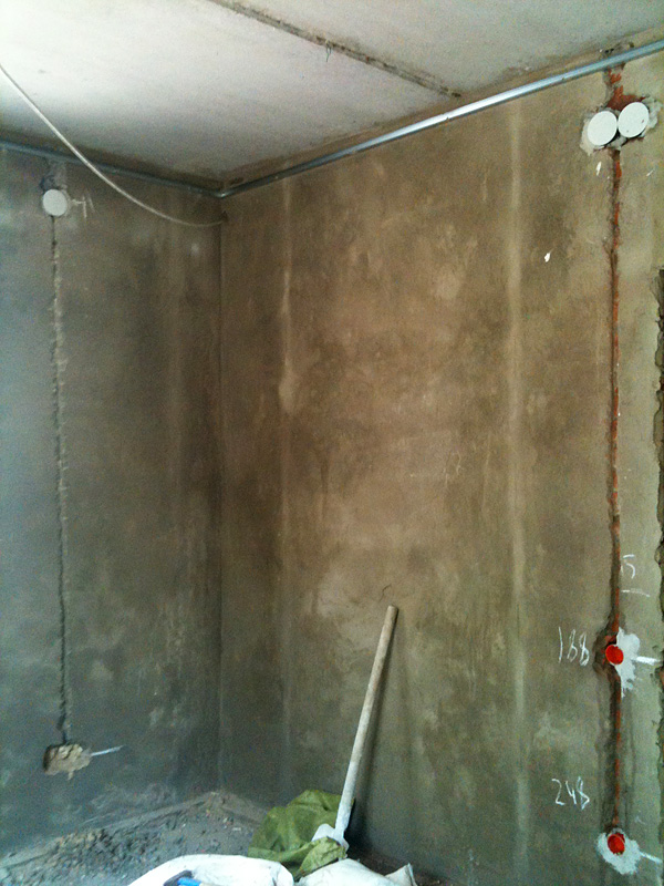

Электрик нам попался очень толковый и аккуратный, не зря его посоветовали. Видно, что любит свою работу. За собой оставляет порядок и чистоту. За два дня сделал все вертикальные штробы на первом этаже, установил коробки и начал протягивать кабеля. Сделал пару фот:
electrica_01.thumb.jpg.b4d996a291b1c2b4a3cbc08f2c192038.jpgelectrica_02.thumb.jpg.363e3750deed6c3e56281a487f5efc70.jpg

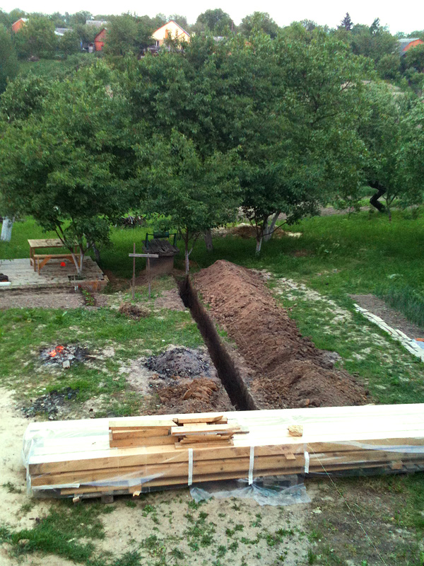

А тем временем, занялись копкой траншеи от дома к колодцу, в которую будет уложена водопроводная труба к насосной станции в подвале и труба с кабелями для глубинного насоса в колодце и будущего освещения сада и двора.
Во дворе, наверное, сразу бросается в глаза большая стопка деревянных балок - это остатки закупленных по рассчету горе-строителей, которые сначала должны были делать мне крышу :fool:. Лежали на террасе, хорошенько просохли за зиму, спустились вниз, сейчас вот мешают копать траншею. Будем делать подкоп, переносить их очень лень :D.

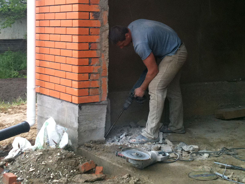

А еще установил дверь в подвал. Брал в Эпицентре из недорогих с утеплителем - 1250 грн.

вы не забывайте фотографировать все работы по стенам поэтапно,как прокладывается кабель и сантехнические разводки.Чтобы потом случайно не повесить картину в кабель ,или не прикрепить тумбочку через трубу в стене.
