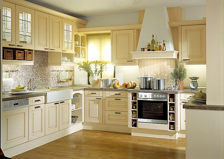

Мы с женой сразу решили в первую очередь сделать кухню. У этого решения есть несколько веских причин - во-первых, это самое нужное помещение в доме, где, как минимум, хозяйка будет проводить очень большую часть своего времени, там должно быть светло, тепло и уютно, там всё должно быть на своих местах, продумано, по возможности, до мелочей каждое место, каждый уголок. Во-вторых, это одно из самых "дорогих" помещений в доме - здесь, ведь и плитка на полу и на стенах, и мебель (кухонная стенка и столовый гарнитур), и множество всякой техники-сантехники, призванной облегчить жизнь - поэтому мы решили самое дорогое и сложное пройти по методу "шоковой терапии" - всё и сразу, чтоб потом, когда этот ремонт будет уже как горькая редька, как кость поперек горла, а желание переехать уже станет невыносимым, несмотря на все недоделки - все основные и сложные дела будут уже выполнены, а мелочи уже не так страшны.

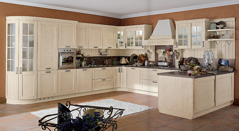

Разумеется, основным элементом кухни является мебель. Поэтому, еще задолго до начала внутренних ремонт, как и все нормальные люди, мы пошли по мебельным магазинам, дабы присмотреться, ну и узнать, что же там сейчас предлагают.
После нескольких дней скитаний, мы поняли, что "наша Галя, таки балувана" - мы не увидели ничего, что бы нам ну хоть немножечко понравилось. Мы провели семейный консилиум на тему "какой я вижу нашу кухню". Благо, интернет всегда под рукой, было решено сначала определиться с общей концепцией на основании различных картинок с интерьерами. Пересмотрели много всего и поняли. Мы оба хотим очень светлую кухню, почти белую мебель молочного цвета с легкой текстурой дерева и много белых деталей в интерьере, разбавленных бронзовыми или медными деталями. Она должна быть максимально простой по форме, без всяких фасочек-рюшечек, но из натурального дерева (губа не дура, правда?), она не должна быть "как у всех" и в ней должна обязательно быть "изюминка". В результате компьютер выдал результат - наше видение называется "Прованс", вернее, его более современная модификация, именуемая "Шебби шик" - набирающая популярность тенденция во всем мире. Это такой себе "огламуренный" и "осовремененный" "Прованс", где с простотой и лаконичностью классических форм, натуральными материалами и легкой небрежностью сочетается яркий текстиль и множество всевозможных домашних "уютностей", создающих уютную атмосферу загородного домика.

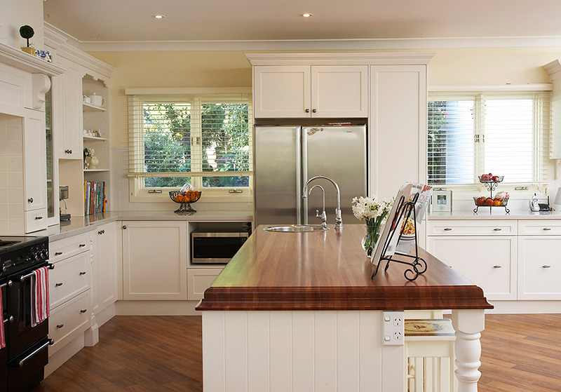

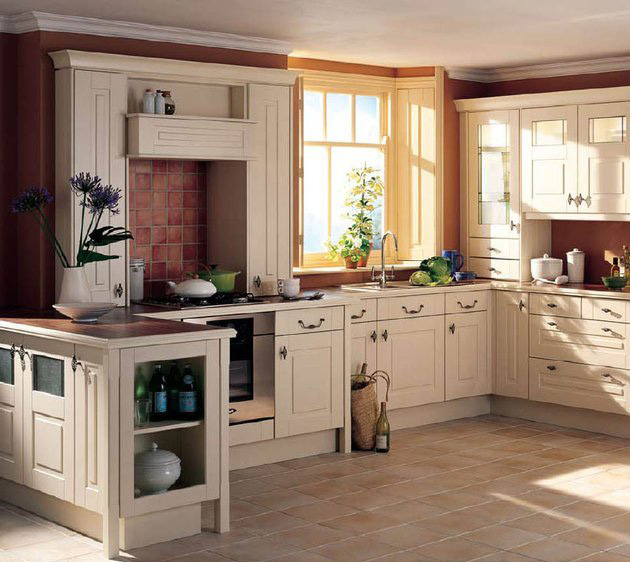

Очень понравились вот эти интерьеры:
169b156d370b805b03acc238450f2f24.jpg.7421e539f8605f904399c7cecf8d401c.jpgcf6216c120ab.jpg.28eee0cfa1237b6de1d8a8574aebb196.jpginterer_malenkoj_kuxni_foto_.jpg.6a76e3ae8afcfe4fdb5c6e4a3885b7cd.jpgkitchenkantri.jpg.f1bba0d0df792f2ccad2e758d996a194.jpgSignoressa_art_re_white_ash_01.jpg.4da4354e173ef055a176e99021f32c77.jpg
Оказалось, что у нас такой мебели просто нет, ну не делают такого. В основном вся деревянная мебель на одно лицо с одними и теми же элементами (плюс-минус). Есть похожее на то, что мы хотим, но из МДФ - вариант не прошел даже первой инстанции и был тут-же забракован (да, я тоже так думаю, красиво жить не запретишь :))

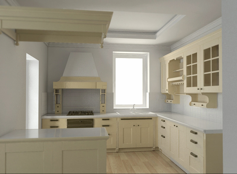

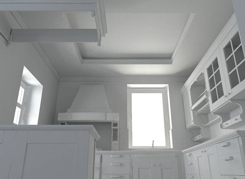

Долго рывшись в сети, я нашел одну итальянскую фабрику, которая производит именно то, что нам нужно. По образцам мебели из фотографий я в 3д набросал визуализацию нашей будущей кухни.
kitchen_04.jpg.dee50a01d56a95d96b69b358cf233304.jpgkitchen_03.jpg.c74b8686dccf6a8cc3de9f610ba1f14a.jpgkitchen_05.jpg.d4b51ba0e3d8ad603385b2582ad8b4fe.jpg

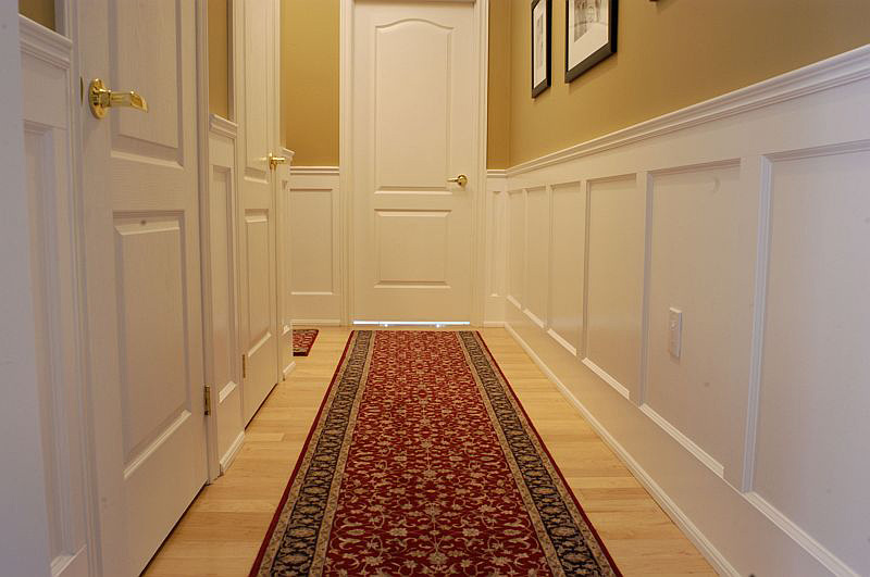

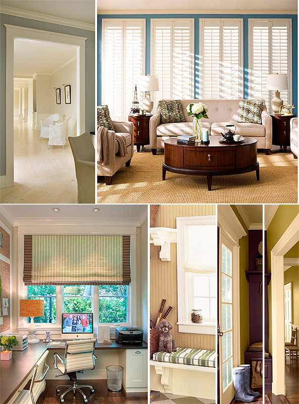

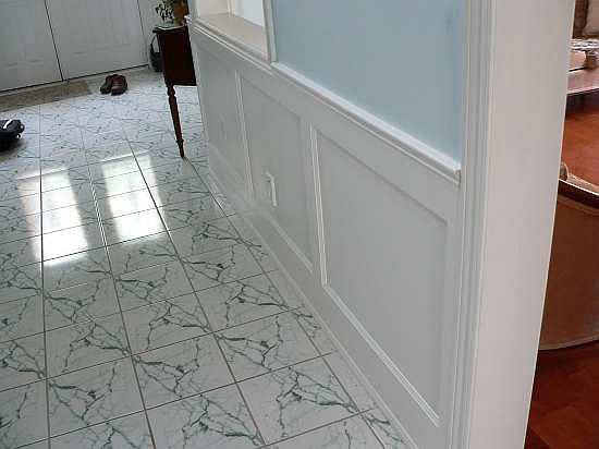

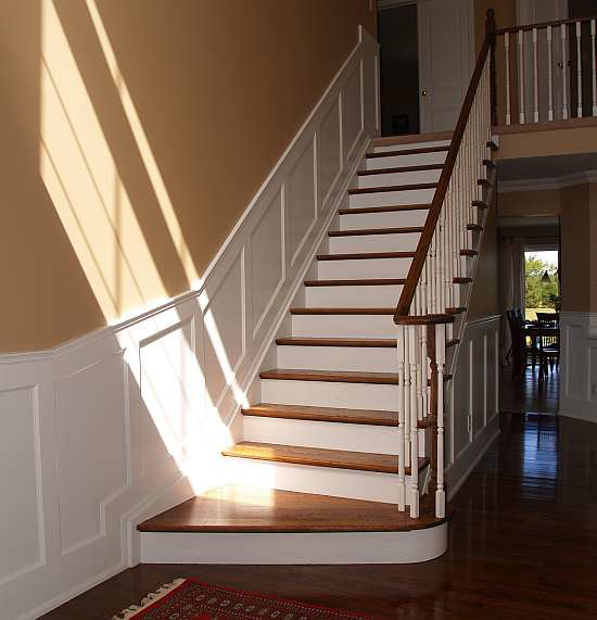

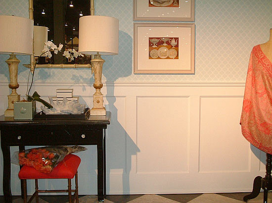

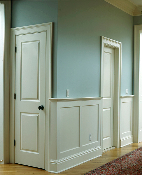

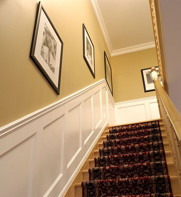

Я не просто так писал про американские фильмы и интерьеры в них. Просматривая и изучая их я обратил внимание - все интерьеры имеют две ключевые характерные особенности, которые нам с женой очень нравятся:
1. Окна и двери всегда отделаны как минимум широким наличником, а, чаще всего, вообще выделены своеобразным "порталом", что делает их выразительными и очень привлекательными.
2. Во многих активно эксплуатируемых помещениях (и не только), таких как коридоры, лестничные клетки, санузлы, кухни - они нижнюю часть стен обшивают деревянными панелями, окрашенными, как правило, в белый цвет, что придает интерьеру стиль и практичность и отлично сочетается с любым оформлением стен.
wain_sam6.jpg.b907aef3fa0c9b0b70e9efd284d8204d.jpgwall-panel-0016.jpg.d19a6bbd6fd6b73d1535e4702ca135d6.jpgstair-wainscoting-WPW.jpg.4c2f624a1f6111ae1d29f95bc04d4a1f.jpgwall-panel-0025.jpg.79ef2ef5a2616f5345c1d3cb56758474.jpgwall-panel-stair-001.jpg.e3fa5e625edcb5f0b86dc090ceadeeab.jpgwsi-010.jpg.9aec594b8a18ab8dd3873effbc712fa1.jpg

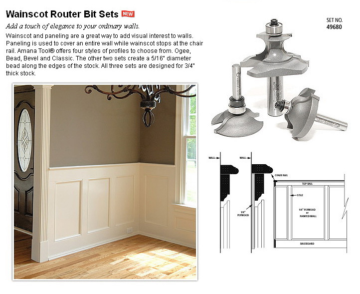

И если с реализацией первого всё более менее понятно (при наличии рулетки, лобзика и еще кое-каких имеющихся в каждом доме инструментов), то второе не так просто, как кажется на первый взгляд и требует вмешательства профессионала.
Беглый поиск по Интернету (ну куда ж мы без него) в который раз напомнил нам, что мы с другой планеты и хотим чего-то нереального. Да, действительно, мы нашли несколько ссылок, где под заказ можно изготовить подобные панели но... Они все, как правило из красного дерева или других ценных пород, все лакированные и стоят неописуемо дорого, их заказывают в основном для отделки кабинетов высокопоставленных чиновников и олигархов. :o Тут сразу в голове возникает вопрос - то ли в Америке все поголовно олигархи, то ли у нас просто так не принято делать (ну писал я уже про евроремонты).
Оказывается, в американских магазинах можно купить комплект заготовок из серии "сделай сам" и из них без труда собрать панели любой конфигурации (погоннаж из дерева или прессованного МДФ на выбор) и стоит это совсем смешные деньги. Поскольку изделие окрашивается, а не лакируется, не требуется тщательный отбор древесины, то есть ни сучки, ни склейка, ни зашпаклеванные щели - не проблема. Как говорится, дешево и сердито. У нас же такого просто нет. Почему у нас никто до сих пор не додумался использовать такой практичный, красивый и недорогой способ отделки стен - для меня до сих пор загадка. Я решил это дело исправить и стать своеобразным первооткрывателем (по крайней мере про подобные попытки мне не известно, как минимум в моем городе).
Немного погуглив, я нашел схему сборки таких панелей (как оказалось, это одна из самых трудоемких технологий, есть варианты попроще, но мы же не ищем легких путей :) ):
Разумеется из местных столяров никто не хотел браться за такую непонятную, незнакомую работу, куда проще клепать уже налаженные двери, лестницы или кухонные фасады. Так что у нас осталась последняя надежда на реализацию задуманного - дядя жены, который живет в другом городе, но в свободное время занимается столяркой, имеет станки и всё необходимое оборудование. Мы набрались наглости и поехали в гости :rolleyes:
Оказалось, что как-раз в ближайшем будущем у дяди намечался отпуск и он совсем не знал, чем заняться больше месяца, ну и наше предложение хорошо заплатить за работу стало окончательным аргументом для положительного ответа (у него были проблемы с деньгами и взаимопомощь была всем нам как нельзя кстати). Поэтому, уже через некоторое время мы организовали перевозку всех необходимых (и очень тяжелых) станков в наш новый гараж и заселили в дом первого жителя (соседка в первые дни беспокоилась, не могла понять, почему в доме допозна, а иногда и ночью горит свет :) ). Гараж превратился в настоящую столярную мастерскую (все-таки, большой просторный гараж - это сила!)

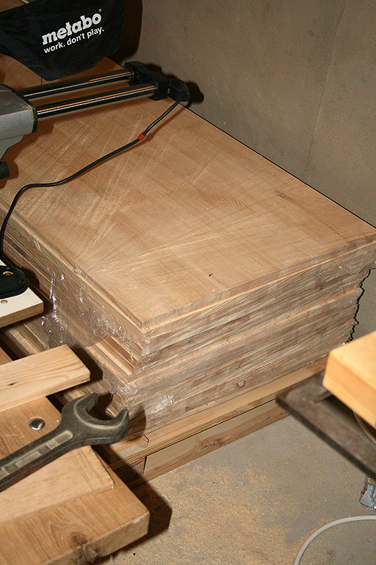

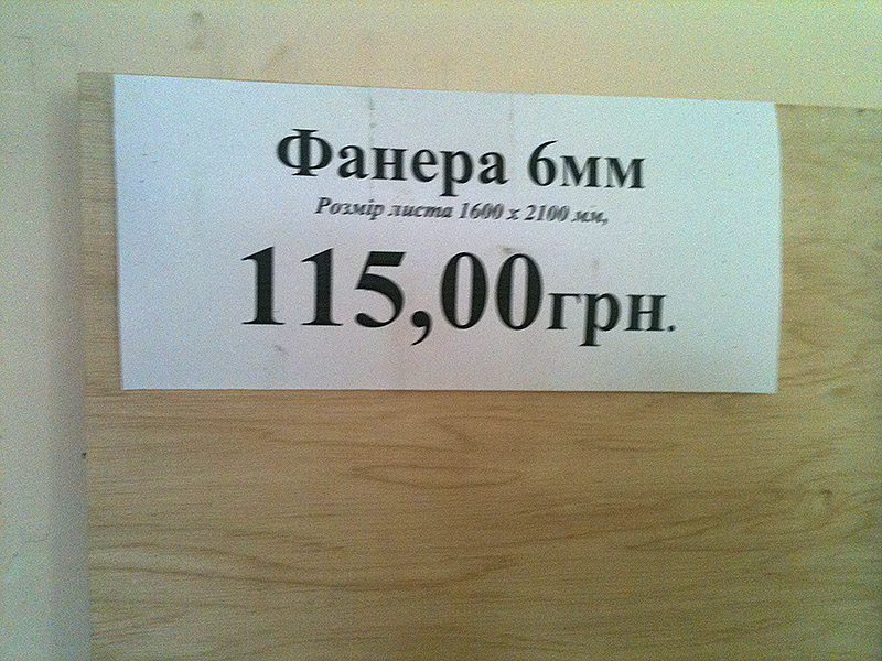

На фото выше показано два варианта отделки. В первом - внутренняя часть панелей - просто окрашенная стена, а во втором - на стену прикреплена фанера. Мы посчитали последний вариант более практичным, хоть он и требует дополнительных затрат и времени на изготовление. На следующий день после заезда мы все поехали в Эпицентр. Перемычки и профиль решили делать из клееных сосновых мебельных щитов толщиной 18мм

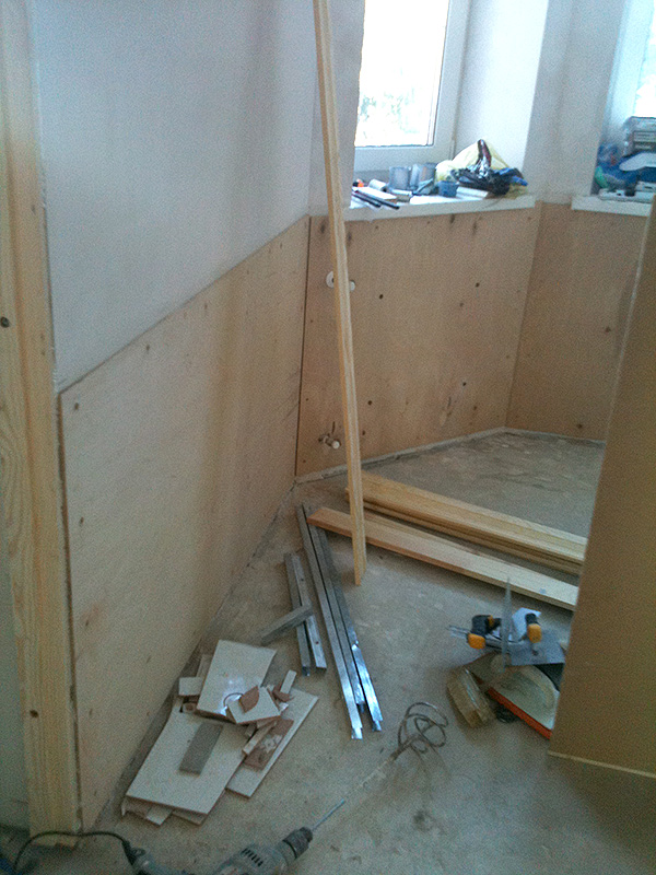

а подложку - из фанеры, толщиной 6 мм. Щиты взяли в Эпицентре, а фанера там никакая, вся кривая, перекошенная и в сучках. Нашли очень красивую и недорогую на Деревообробнике (Нем. шоссе).
Это всё приволокли домой и приступили к работе.

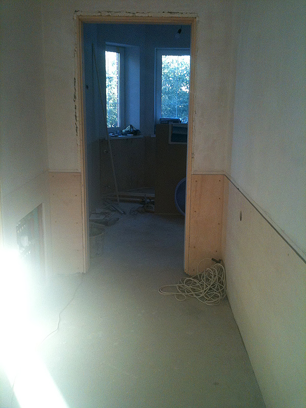

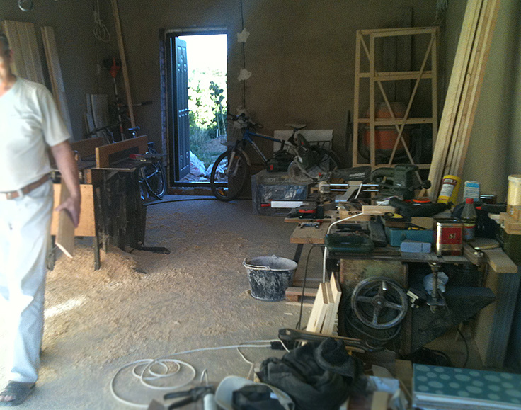

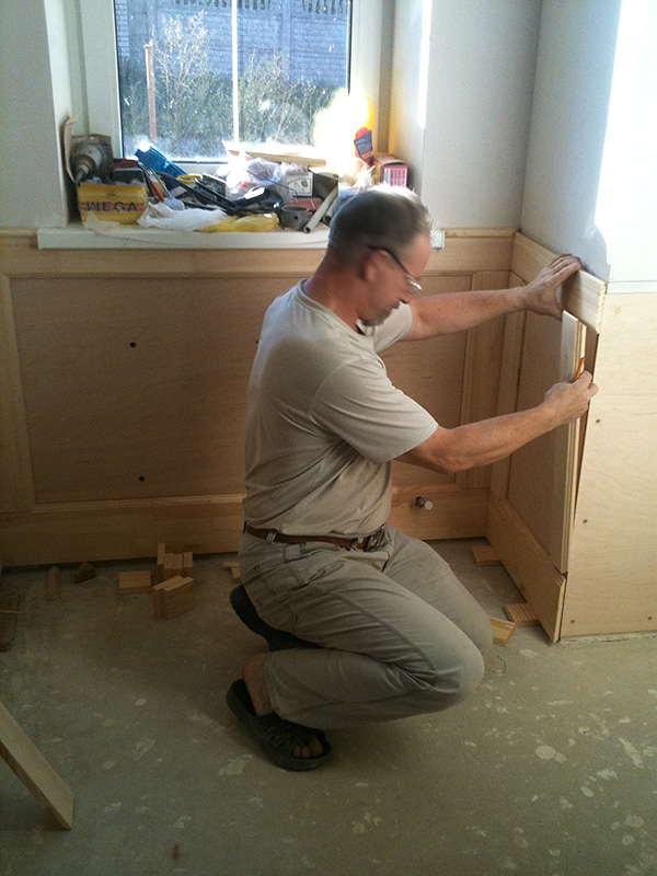

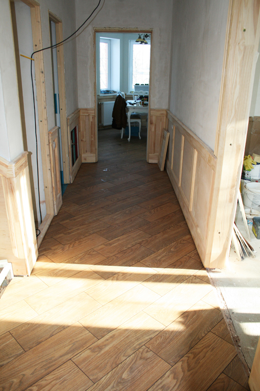

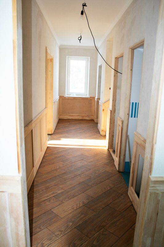

В первые дни мы занимались разметкой, согласованием, расчетами и прочими подготовительными работами, затем дядя раскроил щиты и на большом станке на заготовки нужных размеров и с помощью фрезера профрезировал их, чтобы получить нужный профиль, как на фото.

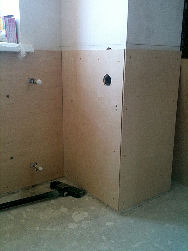

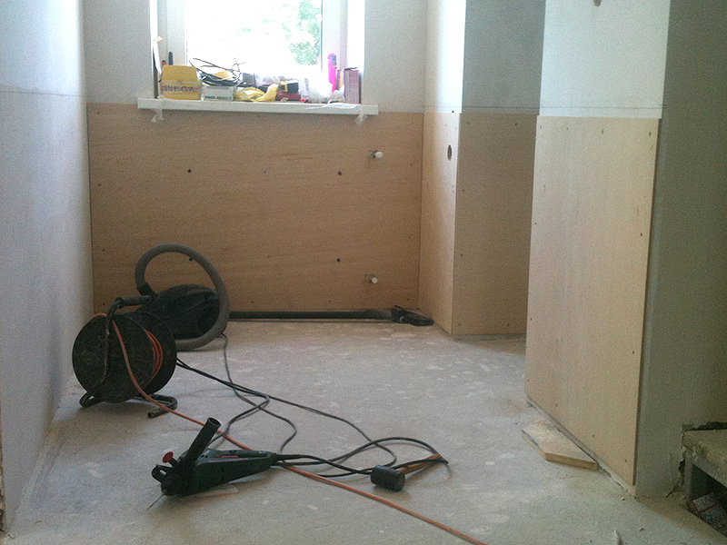

После этого начали крепить фанеру на стены. Фанеру садили на клей Fix-In и закрепляли дюбелями для надежности. Высоту панелей спланировали так, чтобы верхняя планка плавно переходила в подоконники окон (высота панелей получилась около 90 см). Дюбеля и стыки листов фанеры (они делались в тех местах, где затем их перекроют вертикальные перемычки) затем зашпаклевывались шпаклевкой по дереву.
IMG_1986.jpg.403e628248e34033fb68318dfb92e03b.jpgIMG_1988.thumb.jpg.24ccc9eb72656c7067af0d09ea1cd56f.jpgIMG_1997.thumb.jpg.108f1b1445022f689cd2123a778a83f6.jpgIMG_2010.thumb.jpg.070543d2b1c7860b04adc125fd97e1b7.jpg

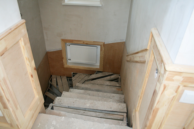

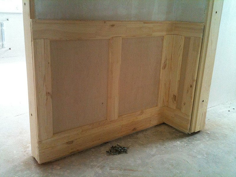

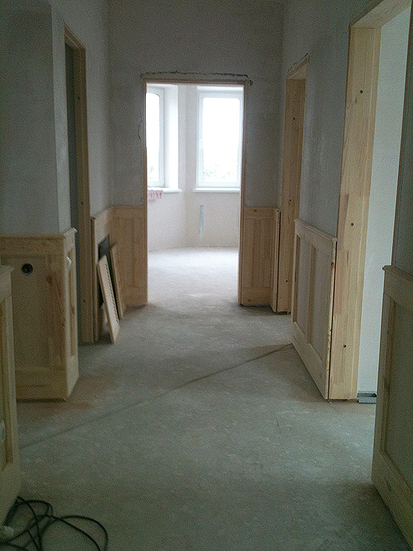

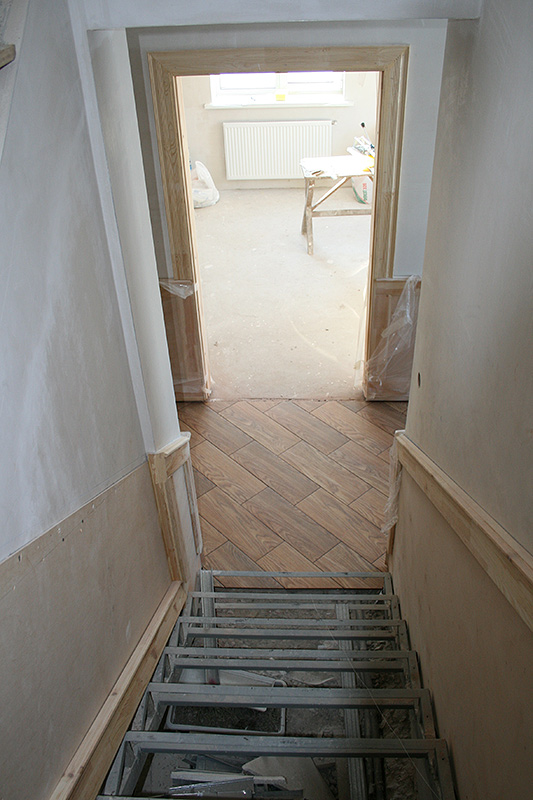

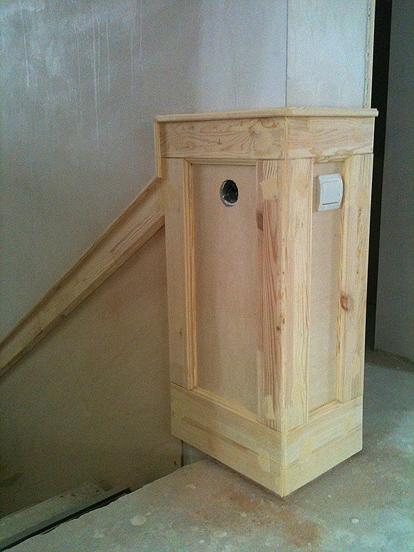

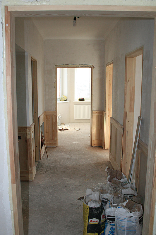

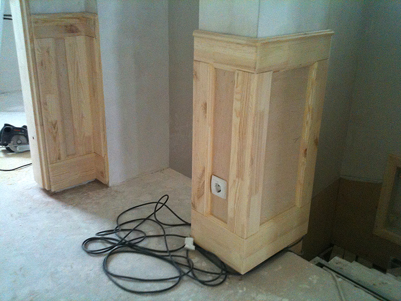

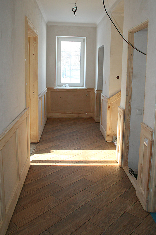

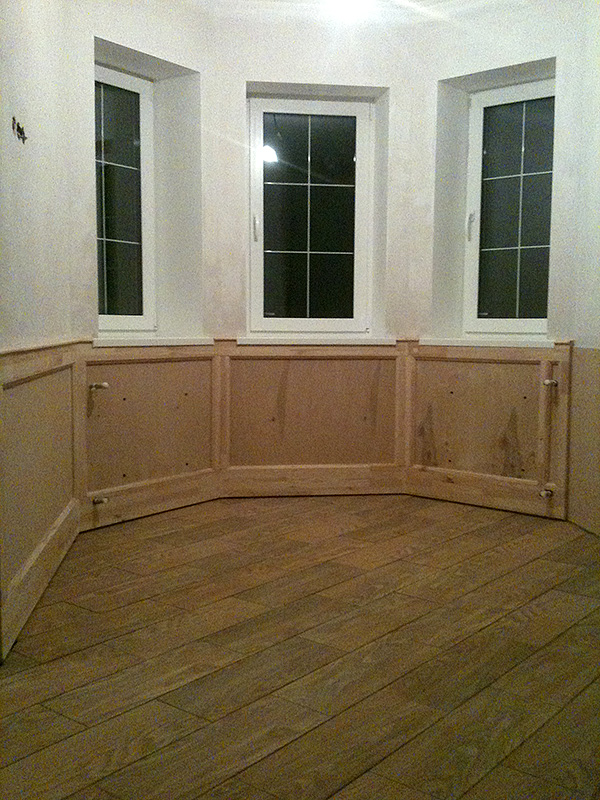

Ну, собственно, дальше пошла очень кропотливая и ответственная работа по подгонке всех деталей и сборке панелей на стенах. При этом, было принято решение сразу установить дверные лутки, чтобы получить единство конструкции и обеспечить максимальный угол открывания дверей. Подозреваю, что это решение впоследствии может вызвать трудности с подгонкой дверей, но я пока об этом стараюсь не думать, как говорится, потом мне будет худо, но это уж потом!
Работа шла медленно, и, должен сказать, за месяц всё закончить мы так и не успели. Осталась лестничная клетка. Вернее, заготовки все были сделаны, но собрать не хватило времени - оставили до лучших времен. А в остальном всё получилось вот так:
IMG_2024.thumb.jpg.f0ad7e2245ed7308a2c5eefda7347044.jpgIMG_2050.jpg.154aa2f7d301a1b0a32017020b4b9c9b.jpgIMG_2051.jpg.3cadbaaa36c9c0313134c0e2768f3210.jpgIMG_2052.thumb.jpg.d8529df7cf315997753fbe99b170c066.jpgIMG_2053.thumb.jpg.e119f932d7f2aa7e5248cfa9f64969a9.jpgIMG_9732.thumb.jpg.daed4dd3e6cc8e7defb0c7d56d68dfe3.jpgIMG_2115.thumb.jpg.5ea87c47a7a22e2c870a7be9bdad2806.jpg
Двери в гостинную и нишу для батареи на лестничной клетке отделали широким наличником:
IMG_9735.thumb.jpg.8a2e986d9644ba95b4c6e461c9fd1497.jpgIMG_9734.jpg.c047b62a4b686047be627cc7b13412c0.jpg
А вот так всё выглядело в результате:
IMG_9751.thumb.jpg.40509e0c62d8c6bdd210ead7269f1c8b.jpgIMG_9753.thumb.jpg.4c8f9e00d50c3e9f3ce5a99ba10dc125.jpgIMG_9755.thumb.jpg.520cf2d92b5a4b79a23f85c2a2a820e8.jpg

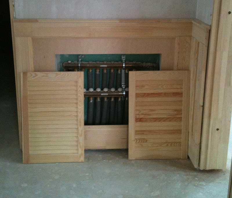

Все щели были зашпаклеваны шпаклевкой по дереву и затем всё тщательно зашкурено наждачкой и подготовлено к покраске. Щели между стеной и панелями я заделал белым акриловым герметиком, пригодным к окрашиванию, чтобы избежать появления трещин.

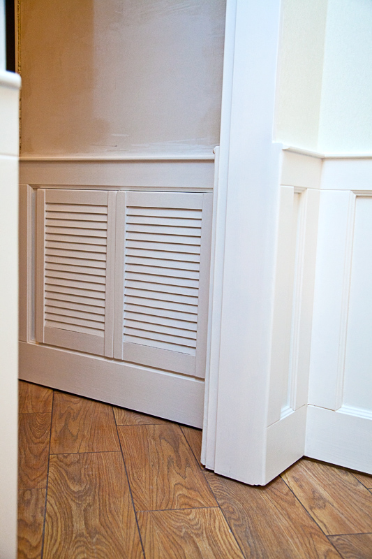

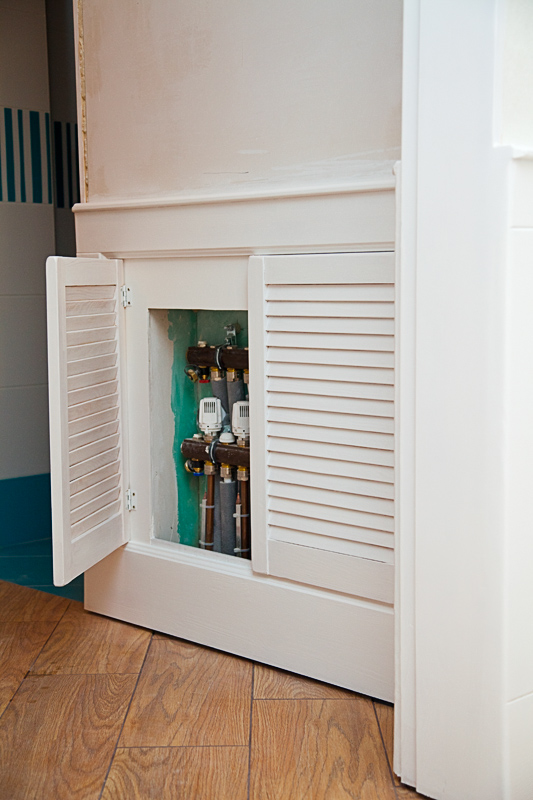

А для маскировки наших чудесных отопительных коллекторов в нишах, мы в Эпицентре купили такие вот дверки:

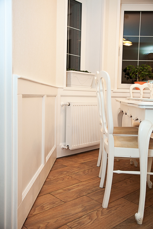

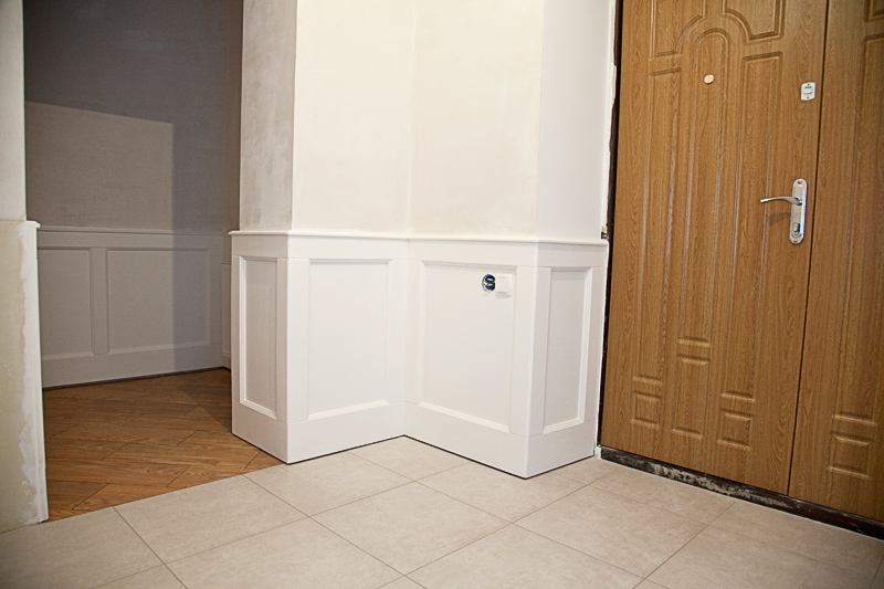

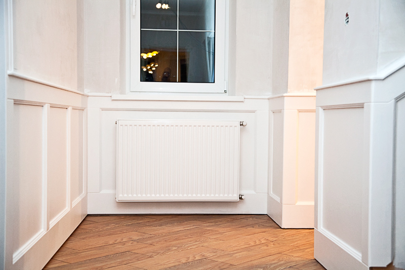

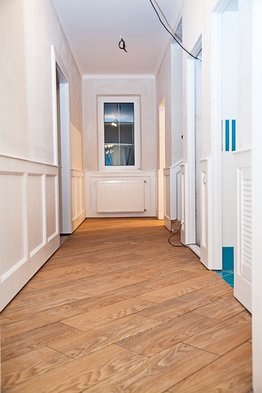

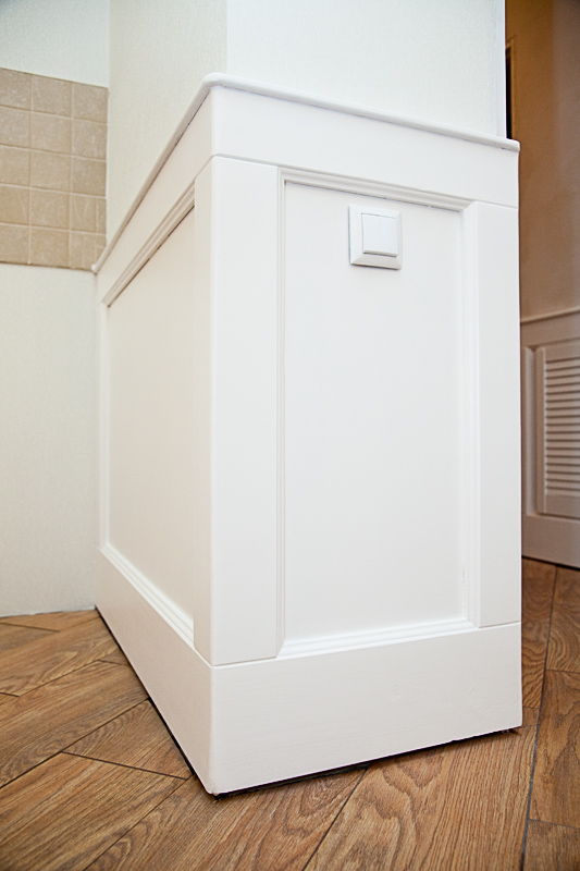

Перед тем, как показать финальные фотографии, хочу еще пару слов написать. Увидев результат, который Вы видели на последних фотографиях, мы начали даже сомневаться, не жалко ли красить такую красоту натурального дерева и не покрыть ли это всё лаком, как нам настойчиво советовали тот же дядя-столяр и прочие родные "советчики". Но мы решили все-таки строго придерживаться намеченного плана и довести задуманное до конца, не отклоняясь ни на шаг.
А, забыл сказать, панели мы решили сделать во всех коридорах, включая прихожую, в столовой части кухни и на лестничной клетке. В результате материал влетел нам в копеечку.
Мы долго мучились в поисках нужно нам краски. Очень хотели покрасить краской на водной основе, но обязательно с шелковисто-матовым блеском. И снова, мы оказались белыми воронами. Во всех магазинах нам сказали, что такая краска есть, но ее не возят, поскольку она не популярна у покупателей - берите глянцевую. Но глянцевая нам не подходила. Поэтому долго-долго покопавшись во всем обилии красок, мы остановились на краске Alpina Seidenveiss (надеюсь, не ошибся в написании), которая рекомендуется производителем для окраски лестниц и перил, белая с шелковисто-матовым блеском. Должен сказать, краска очень хорошего качества, хорошо ложится, растекается равномерно по поверхности, имеет достаточно слабый запах. Покраску вели фаликом и кистью в 3 слоя - первый грунтовочный белой грунтовкой Alpina Grundenfarbe, и еще 2 уже чистовой краской. Получилось именно так, как нам хотелось.
Ну, не буду больше тянуть, любуемся и делимся впечатлениями (или закидываем тапками :D) Съемку провели буквально на днях, специально для наших любимых форумчан хорошим (очень хорошим) фотоаппаратом, чтобы максимально передать результат :beer:
_MG_6271.thumb.jpg.d88261f34b971636afb134a476e95c72.jpg_MG_6273.jpg.acc1125b58804dcb775a8452704d8845.jpg_MG_6281.jpg.41a5f344579d786a28a9422071fa6b49.jpg_MG_6250.thumb.jpg.bc728d7abe80de7455e4f3f8f3835f07.jpg
Вот тут немножко видно, как мы решили отделать все окна в доме _MG_6255.thumb.jpg.9613b3da4098c927acc92b20bcc882db.jpg
Ну и, конечно коллектор с уже готовыми дверцами:
_MG_6245.thumb.jpg.94dfe43084c09e09bcefa80cee8b3016.jpg_MG_6247.thumb.jpg.f37ee9baa457dd555867e6b5741fae4b.jpg
Вот так мы воплотили в жизнь очередную свою "хотелку". Мечты, даже самые невероятные, сбываются, просто нужно очень этого хотеть!

Сказать, что красиво, это ничего не сказать, нет слов, что бы передать восхищение. Уже ночь, завтра я все пересмотрю снова. До завтра.:):beer:
ОООООООООчень и очччччччень красиво!!! Я в восторге! Супер! Умнички! Молодцы!
Респеки и Уважуха:)!
с нетерпением жду продолжения...
Вот не люблю я классику и все к ней приближенное, но увидев Ваш интерьер я поняла что это все же очень и очень красиво!!! Я хочу в подобном стиле(шебби шик) сделать детскую ,а вот все остальные комнаты очень хотелось в стиле минимализм или модерн, но не знала как связать 2 разных стиля, чтоб не вырывать полностью комнату из интерьера дома. А сейчас даже задумалась, может ну его этот минимализм ))) Спасибо за интересные решения и повествования!
ПС против подобного стиля у меня сейчас только один минус - стоимость )))
Очень симпатично - но может понадобится освежать покраску раз в 3-4 года. Краска конечно моется - но ощущение нового только через покраску.
Дяде респект за исполнение, вам - за идею и настойчивость. В белом цвете действительно выглядит шикарно.
П.С. Mark II действительно хороший фотоаппарат. :)
Да, но, согласитесь, пройтись раз в 3-4 года валиком, освежить краску намного проще, чем переклеивать обои ;-)
