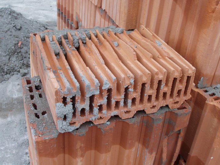

Кусочки резать все равно надо для добавки в ряду, пробовали резать электроножовкой Бош с победитовыми пилками - после первого же дня зубья на полотнах стоимостью 300 грн поотлетали. Теперь нормально режем алмазным кругом обычной болгаркой.

МЫ пилим болгаркой. Выглядят блоки после распиловки примерно вот так (к сожалению, есть фотка только замазанного раствором блока):
