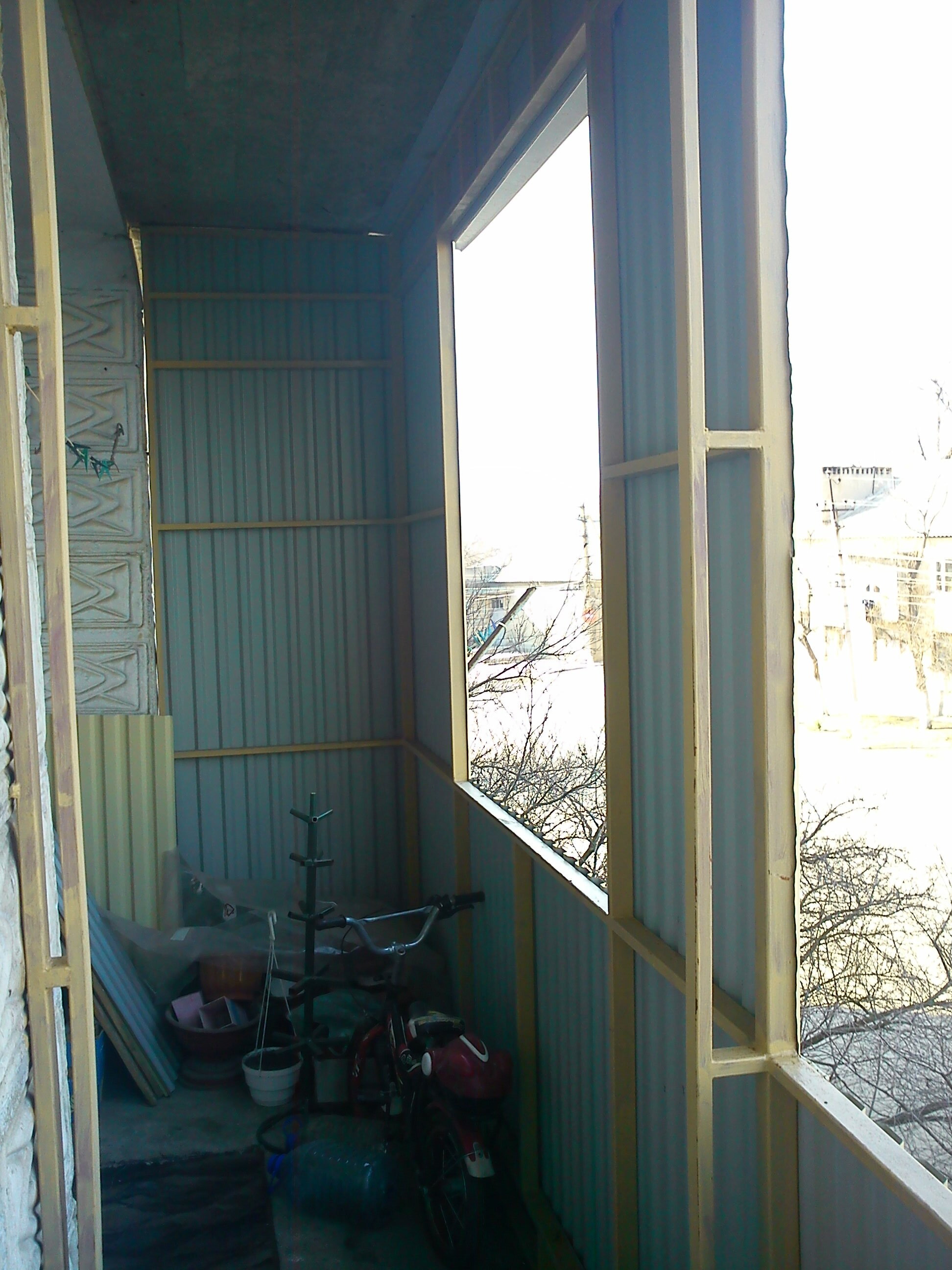

Подскажите пож., какой оставлять зазор под монтажный шов и чем его заполнять в каркасе свареном из профильной трубы и обшитом снаружи профнастилом, при остеклении балкона? Размер оконного проема (в,ш) 1500х1360 мм.
Не смог повернуть фото, извините.
Если будете ставить подоконник, через подставочный профиль.
Тогда в белом цвете, размеры конструкции должны быть такие: Ш1330мм*В1430мм
