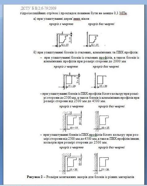

Почему такой зазор, см.рис. ниже
Подскажите пож., какой оставлять зазор под монтажный шов и чем его заполнять

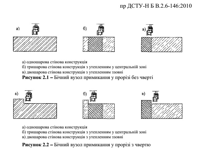

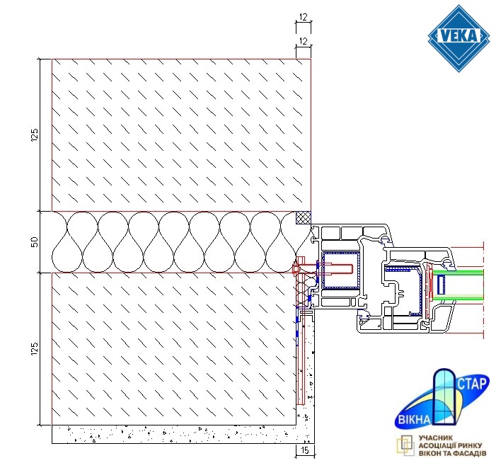

Ивиняюсь, если задал вопрос не втой теме, но дабы не создавать новой напишу.

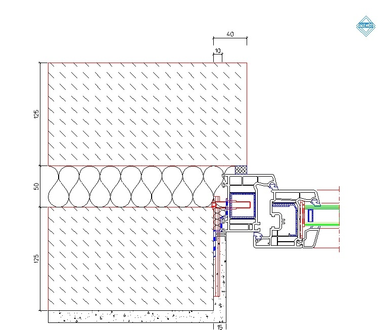

Как правильно установить платиковое окно в предполагаемом пироге стены красный кирпич 12,5 см + 5 см ППС + 12,5 см красный кирпич?
Кирпич будет оштукатурен, помещение отапливаемое. Толщины внутреннего утепления всего 5 см, что бы не уменьшать полезную площадь.
Вопрос задан с целью получения рационального решения и контрроля правильности монтажа установщиками.
Благодарю за ответ.
основное правило плоскости установки оконного блока по сечению стены следующие:
  • в однослойных стенах оконный блок размещают ровно посредине толщины стены;
  • в двухслойных стенах оконную раму устанавливают в максимальном приближении к наружной части стенки, практически соприкасаясь с изоляционным слоем. Идеальное решение - осажденная рама, когда окно выступает за поверхностью стены и его по всему периметру окружает термоизоляционный слой;
  • в трехслойных стенах оконный блок устанавливается непосредственно в теплоизоляционном слое;
см. рис. 2.1 и 2.2

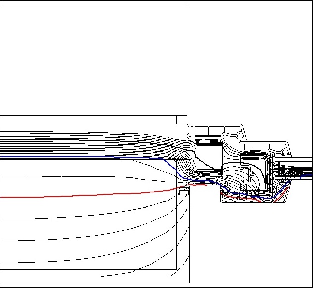

Это общие правила, но если есть сомнения, то можно, а в некоторых нестандартных случаях даже нужно моделировать тепловые потоки и расчет изотерм!

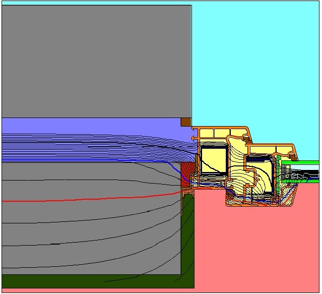

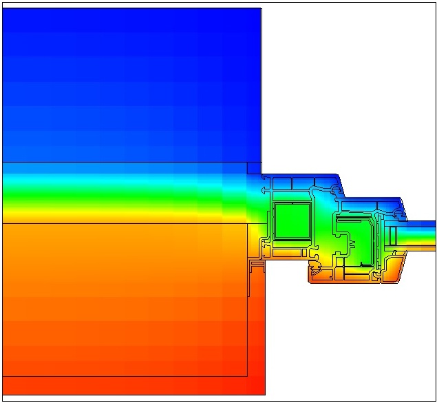

Если правильно Вас понял, то изобразил боковой узел Вашей стены и после ввода данных по теплопроводности материалов и температурных условий можно будет приступить к расчету изотерм.
Коэфициент теплопроводности (Вт/(м*К)):
красный полнотелый кирпич М-100 - 0,56;
пенопласт ПСБ-15 - 0,045.
Показатели приближены к "качеству" материалов.
Производите, пожалуйста, расчет, что бы понять где и как верно установить окно, (особенно, если правильный ответ окажется в слое пенопласта 5 см толщиной, ПСБ-15 - он мягкий).
У Вас на втором рисунки кирпич во внутренней кладке больше выступает в оконный проём, а что делать если кладка одинаковая, т. е. внутренние и внешний проёмы в кирпичной кладке равны?
Благодарю за ответ.
Рассматривается боковой узел примыкания без четверти.
Температурные условия:
Внешние – 20°С
Внутреннее +20°С
Материалы, которые использовались при расчете:
Стена 1: кирпич, теплопроводность 0,55
Утеплитель: пенополистирол, теплопроводность 0,045
Стена 2: кирпич, теплопроводность 0,55
Относительная влажность:
Внешние – 80%
Внутреннее – 50%
Изотермы:
Красная – 13°С
Синея – 10°С (точка росы)
Как понял из рисунков линия стекла должна совпадать с внешней кромкой внутреннего кирпича.
Подскажите как правильно вставить на анкера (так что бы кирпич выдержал, не обломился) или как то иначе?
Спасибо.
Стеклопакет в этих расчетах вообще не рассматривался! Так как одна из задач при расчете изотерм определить вероятность выпадения конденсата и возможности появления грибка в месте примыкания окна к стене.
Если у красной и тем более синей изотермы происходит разрыв в полости откосов, то вероятности выпадения конденсата и появления грибка в данном месте - большая!!!
Поэтому что бы избежать этого, необходимо смещать окно в более теплую зону (в помещение).
В Вашем случаи обе изотермы ушли в профиль и разрыв красной изотермы произошел только в месте примыкания створки к раме, но это не критично, так как развитие пор грибка на профиле мало вероятно.
При размещении окна в зоне утеплителя, крепить на анкера не рекомендуется, а лучше использовать специальный крепеж (см. картинку №1) или хотя бы на анкерные пластины толщиной не менее 1,5 мм.
Также настоятельно рекомендовал Вам сделать наружные четверти!
