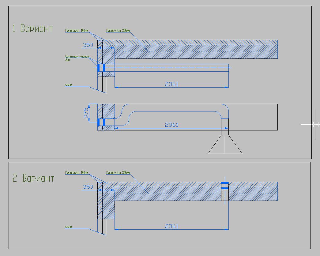

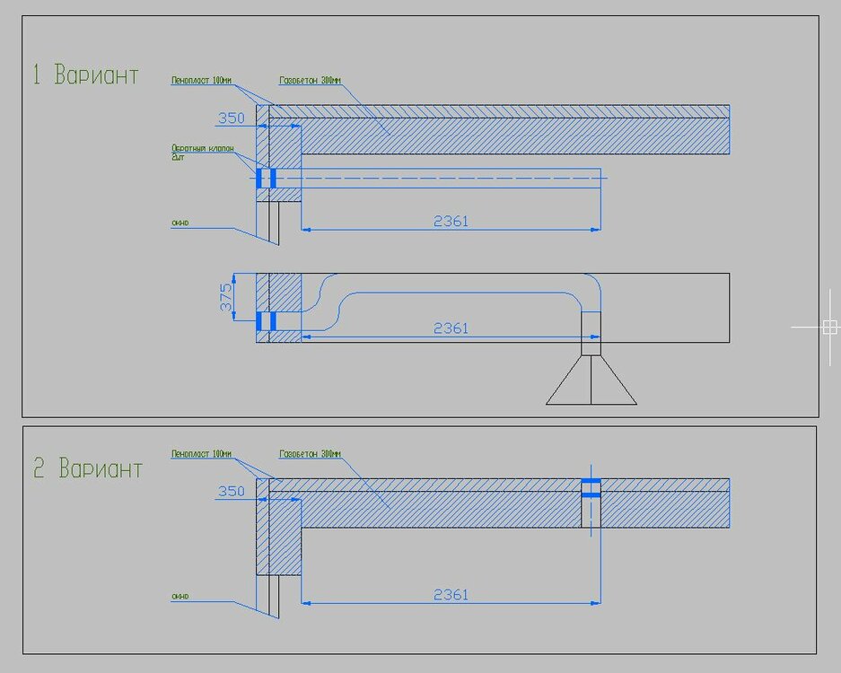

Добрый день !
Подскажите по вытяжке кухонной на улицу
рассматриваю два варианта один вывести канал который будет выходить рядом с окном , 2 вариант вывести напрямую, но без возможности доступа с окна ( и нужен ли он доступ к наружной части вытяжки)
Достаточно ли будет установить два клапана и какой расстояние между ними лучше выдержать и как избежать обмерзания ?
Все хочу сделать 150мм трубой
