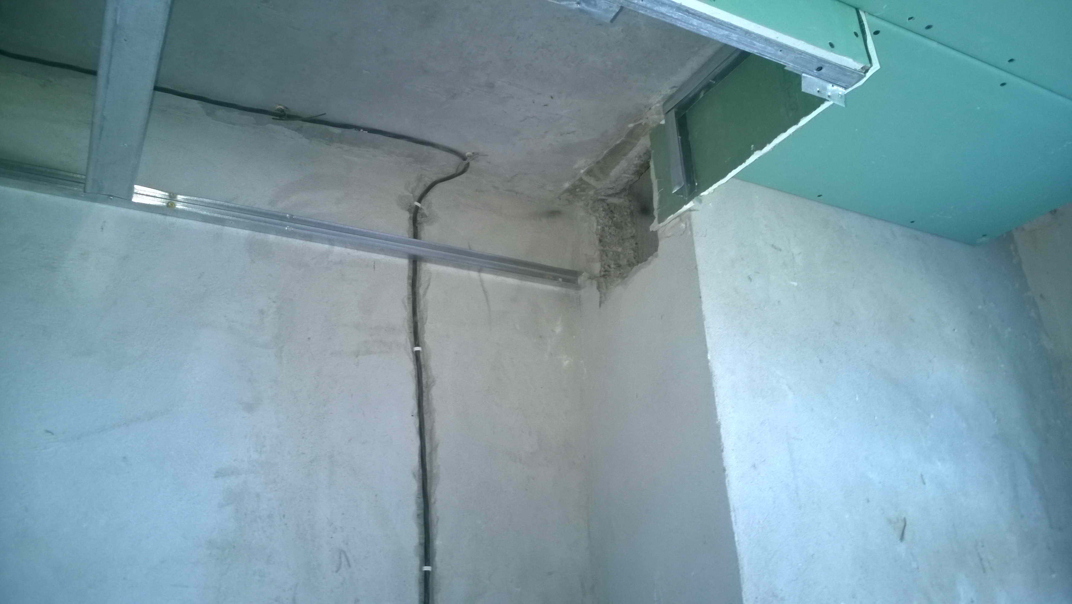

Организавываю вентиляцию на кухне и после прочтенного здесь, решил сделать как советуют.

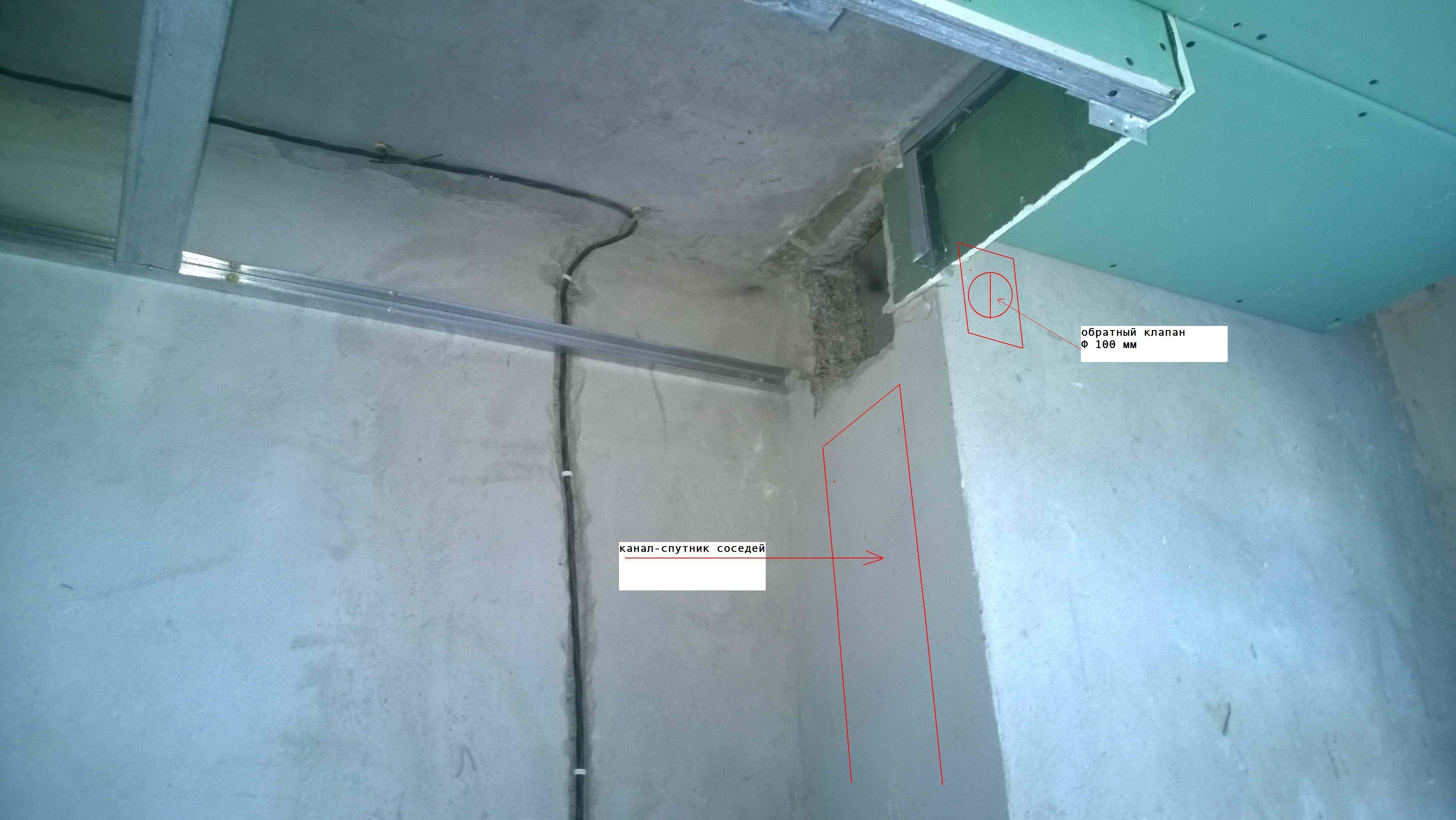

Сейчас есть отверствие в в/к, к нему планирую подключить вытяжку 150 трубой, вроде проходит.
Кроме этого хочу выбить в фронтальной стене (см. фото) еще отверствие и поставить туда решетку с обратным клапаном. Что скажете, хорошо будет ?
Еще не могу найти решетку с обратным клапаном, бывают такие, подскажите? Или как такое организовать?
Ничего массивного выступающего не хотелось бы, дизайн и все такое :)
По фронтальной стене правильно понял?
Промерьте глубину канала, соотв. вырисуется диаметр обр. клапана. Скорее всего там не более 100 мм.

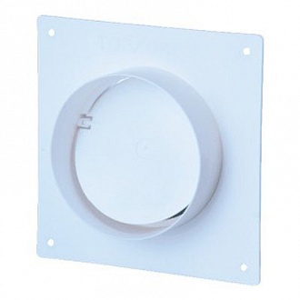

В продаже есть просто прямоугольная пластина с круглой дыркой. В нее ставите ОК.
[ATTACH]510918[/ATTACH]
Да все так.
Пластину буду искать.

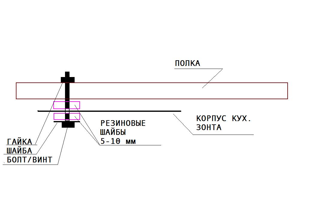

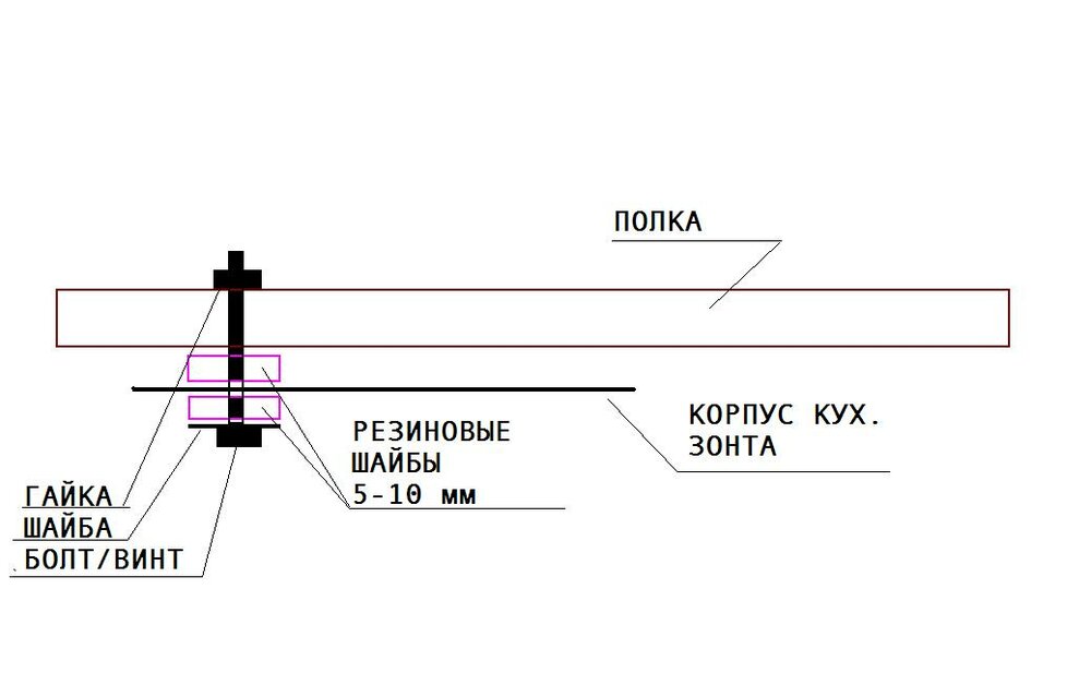

Или само ее крепление? Если она будет касаться конструкции гипсокартонного потолка, будет ли это дополнительным источником шума ?
К ГК потолку крепления воздуховода лучше не привязывать. Или к стене, или к верхней плите. Турбина по мере загрязнения может давать небольшую вибрацию, которую каркас усилит. По той же причине саму вытяжку крепить к стене или кух. шкафчикам через аммортизационные втулки.

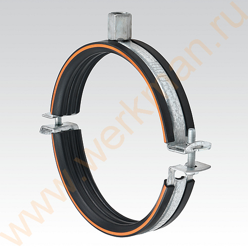

Нашел держатель для труб
vents.ua/cat/holder-for-round-ducts/
Что собой представляет аммортизационная втулка ?
Или так. :)
PIC_SRS-Lueftungsschelle-Eor-80-450-mm-2376_SALL_AIN_V1.png.890cf23372606529b444b40eda6b2d4a.png
Для примера.
При креплении к стене - ессно шуруп+дюбель.

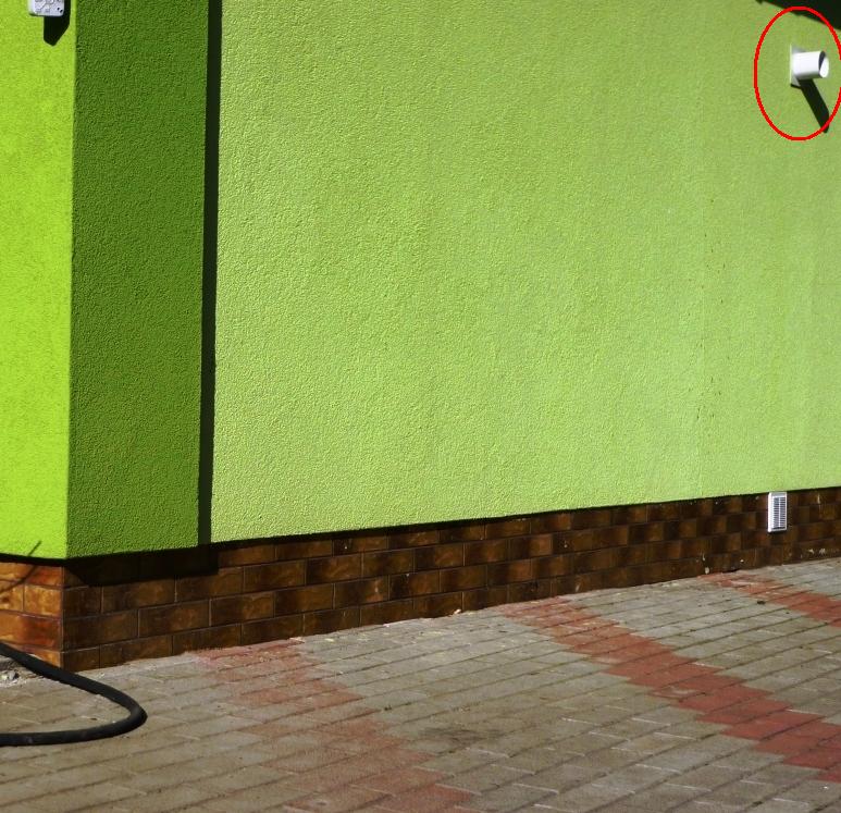

При выхлопе через стену фасад абсолютно не пачкается. Но при условии если на выходе нет т.н. козырька.
Есть свес крыши но на высоте +3,5 метра, главное, чтоб не было на расстоянии 0,5 метра и не задерживался теплый воздух?

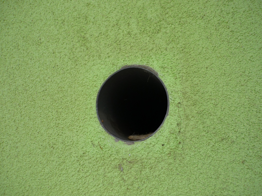

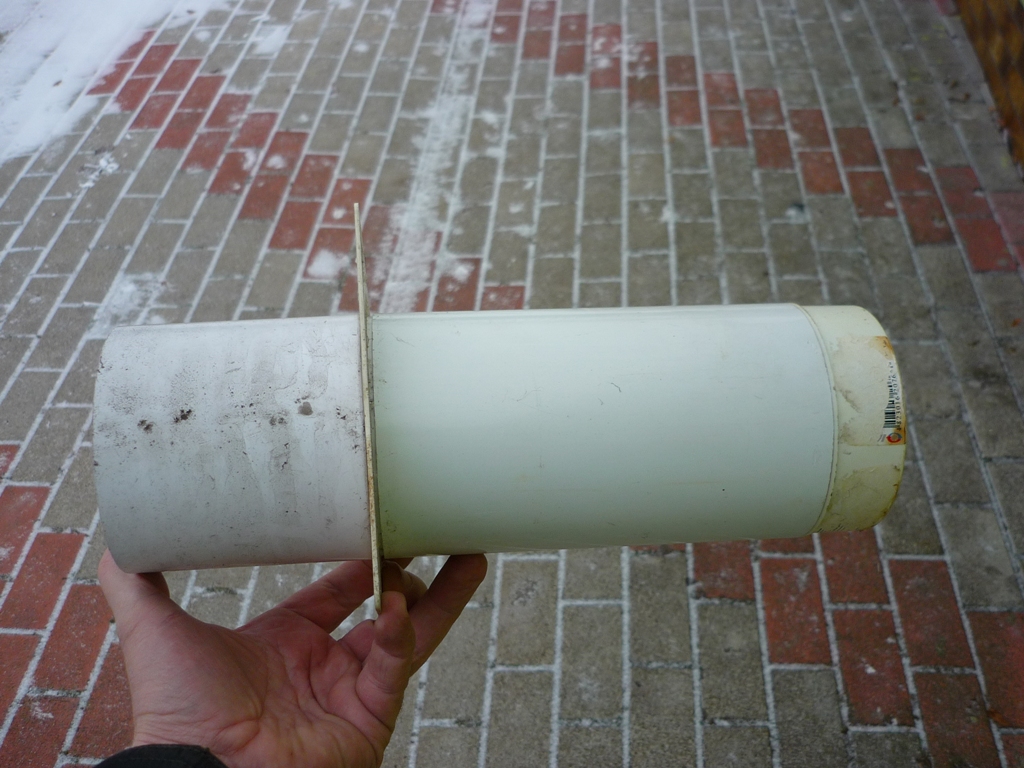

Не нада козыречек. :) Глыбы льда скорее всего не будет, но грязные сосульки запросто. Козырек отклонит воздушный поток на фасад, соотв. будет пачкать стену.

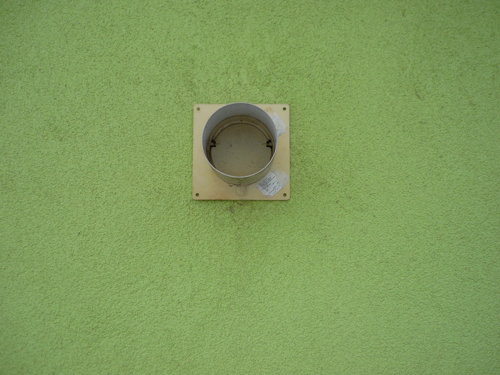

У мну так.
P10508201.JPG.ecbcb6e24290f4ac339e92640d19e55b.JPG P1030785.thumb.JPG.332fa9c63e36316d037ced46c8b81c86.JPG
Еще ньюанс, через метр над возможным выходом, есть окно из комнаты.
Это к тому что могут попадать запахи? :)
При открытом окне летом конечно могут. В то же время квартирным жителям низлежащих этажей не возбраняется открывать окно/форточку в кухне.
Пол-метра от чего? Про теплый воздух не понял. :)
У мну так.

Если будет открытый срез трубы без всяких приблуд (козырьков и пр.) все будет нормально. Два обратных клапана в толще стены АбИзательно. :) :Rose:

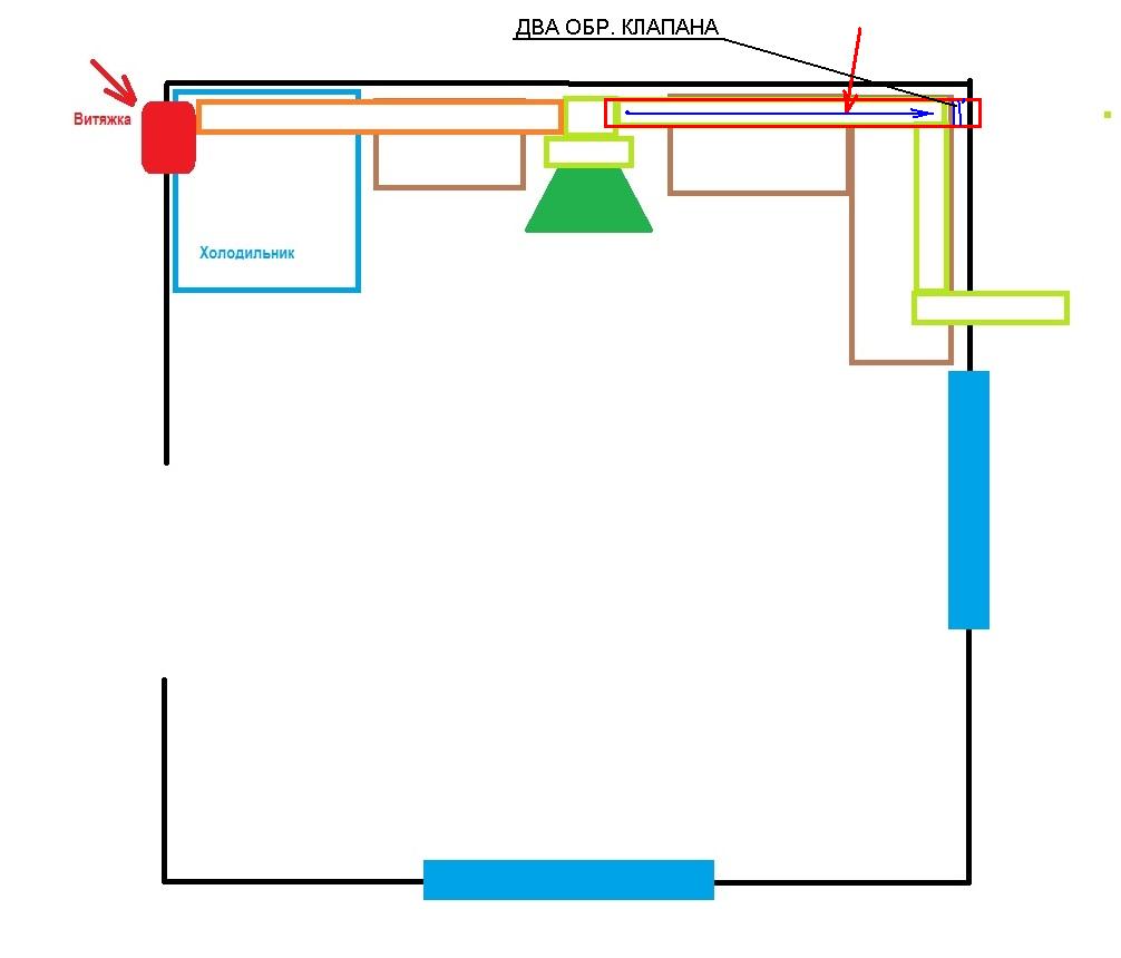

SON уточните еще один момент, опять про тоже .
Эта идея по выводу канала от зонта через стену, думаю, можно ли ее воплотить в летней кухне.
Высота небольшая и если сделать выход трубы как у Вас, то вверх до уровня свеса будет 10см, а тк свесы шириной 40 см то тянуть трубу и выводить за окончанием свеса? Нужно ли делать угол и поднимать наверх эту трубу, до конька все равно не будем поднимать...
Может я уже запуталась, но где то писалось что от зонта труба должна быть только оцинковка, не пластик?
Да запросто.
Будет ли выход трубы под свесом или выходить за него, на работоспособность не влияет. С т.з. чистой коробки, лучше продлить.
Не нужно. Но конструкцию лучше сделать разборной, чтоб можно было снять помыть/почистить обратные клапаны.

Спасибо, за терпение:Rose::У меня все так как Вы и нарисовали.

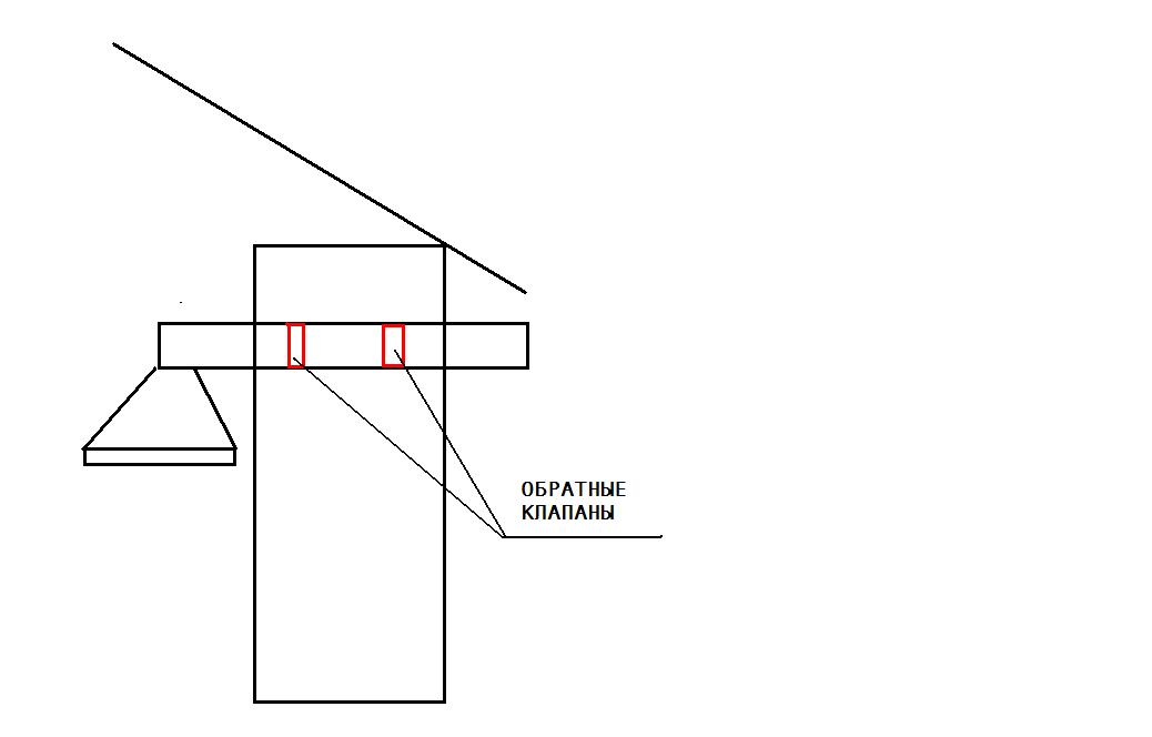

Еще. Получается 2 обратных клапана, не принципиально где они попадут в часть трубы, которая внутри помещения, в часть трубы в толще стены как у Вас на рисунке ( но стена 25см), в часть трубы которая снаружи? Если, чтоб конструкция была разборной то наверно все таки снаружи?
Правильно ли я поняла, что в доме, что в летней кухне оцинкованные воздуховоды не нужны для вывода зонта над плитой?
Тут как раз принципиально. Клапаны должны располагаться в пределах стены. Эдакое маленькое условие, чтоб зимой они не обмерзли. :)
В дырку в стене лучше вставить гильзу, а в гильзу всю остальную конструкцию.

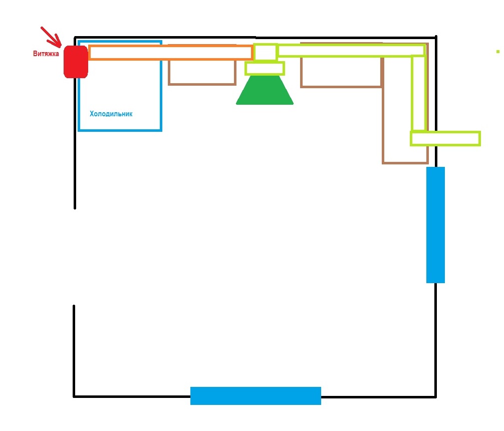

мається кухня-студіо, сама кухня приблизно 9м2.
встановлена витяжка Eleyus Storm 1200 з продуктивністю як на ній написано 1200 м³/ч, з неї вихід 150 (в комплекті перехід на 120).
Є один вент канал, для газової плити, і відповідно я бачу 2 варіанти підключення витяжки:
- по принципу, який наводив SON, в існуючий отвір із зворотнім клапаном (але ця труба буде над холодильником і мабуть буде не гарно оскільки ремонт уже є)
- зверху по фасадам шаф (можливо з переходом на прямокутну) та вивидом її в стіну
Постарався зобразити на малюнку, якщо не зрозуміло можу зробити фото.
Я більше схиляюсь до 2го варіанту, щоб залишити природню вентиляцію без змін, але не знаю чи робити перехід на плоску бо вона максимальна 204*60 а це приблизно діаметр 120. а якщо зробити круг 150 на фасаді його буде конкретно видно.

Це будинок і так як ви намалювали не вийде бо там еркер-тамбур, який треба обійти.
Т.є. там полюбе буде 3 повороти під 90 (піднятись від витяжки, повернути над тумбами, повернути до стіни на вуляцю).
А на фасаді я мав на увазі над тумбочками зверху 150 трубу буде видно.
Питання чи йти 150 чи 125 чи з переходом на прямокутник??
Розумію що оптимальніше мабуть буде 150 але як про це сказати дружині)))

Со Ф150 на плоский воздуховод переходов нет. На Ваш выбор - либо круглая 125, либо плоский 200*60, смотрите по месту как больше нравится и получается.

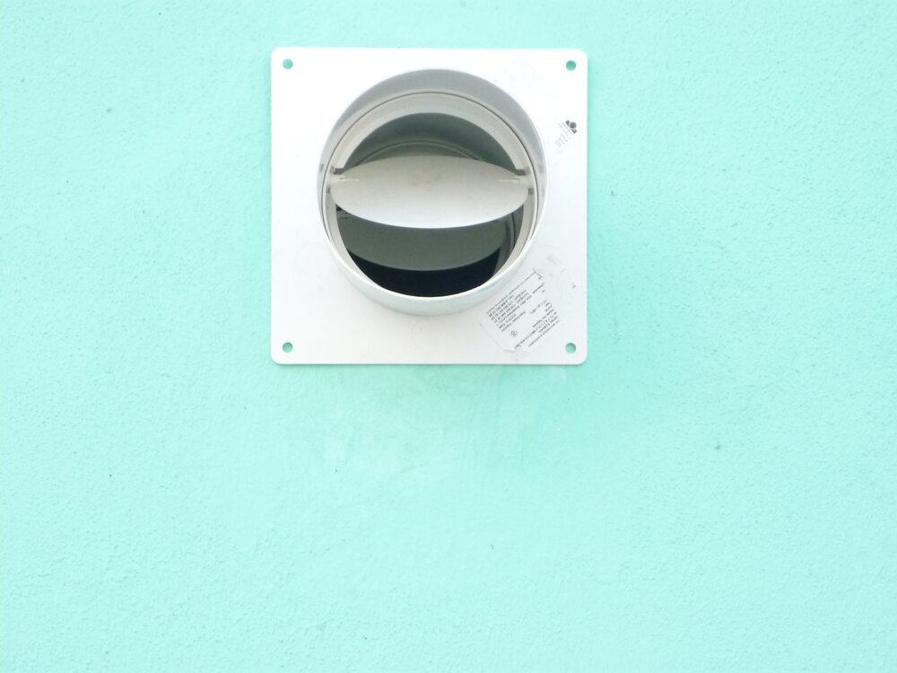

клапани, якщо їх 2 то один можна зробити на вході в стіну типу такого як на малюнку а де ставити другий?
Клапаны должны располагаться в пределах толщины стены.
а як це реалізувати? у вас вище на фото зеленого будинку ніби на границі стіни, чи то так здається!
Добавлено через 4 минуты
у ваших 385 і 392 таке враження що клапан на краю стіни. я так розумію що вихід робиться такою штукою як на фото в повідомленні 398, а потім одягається шматок труби потрібної довжини?
А чому ви проти козирків?
