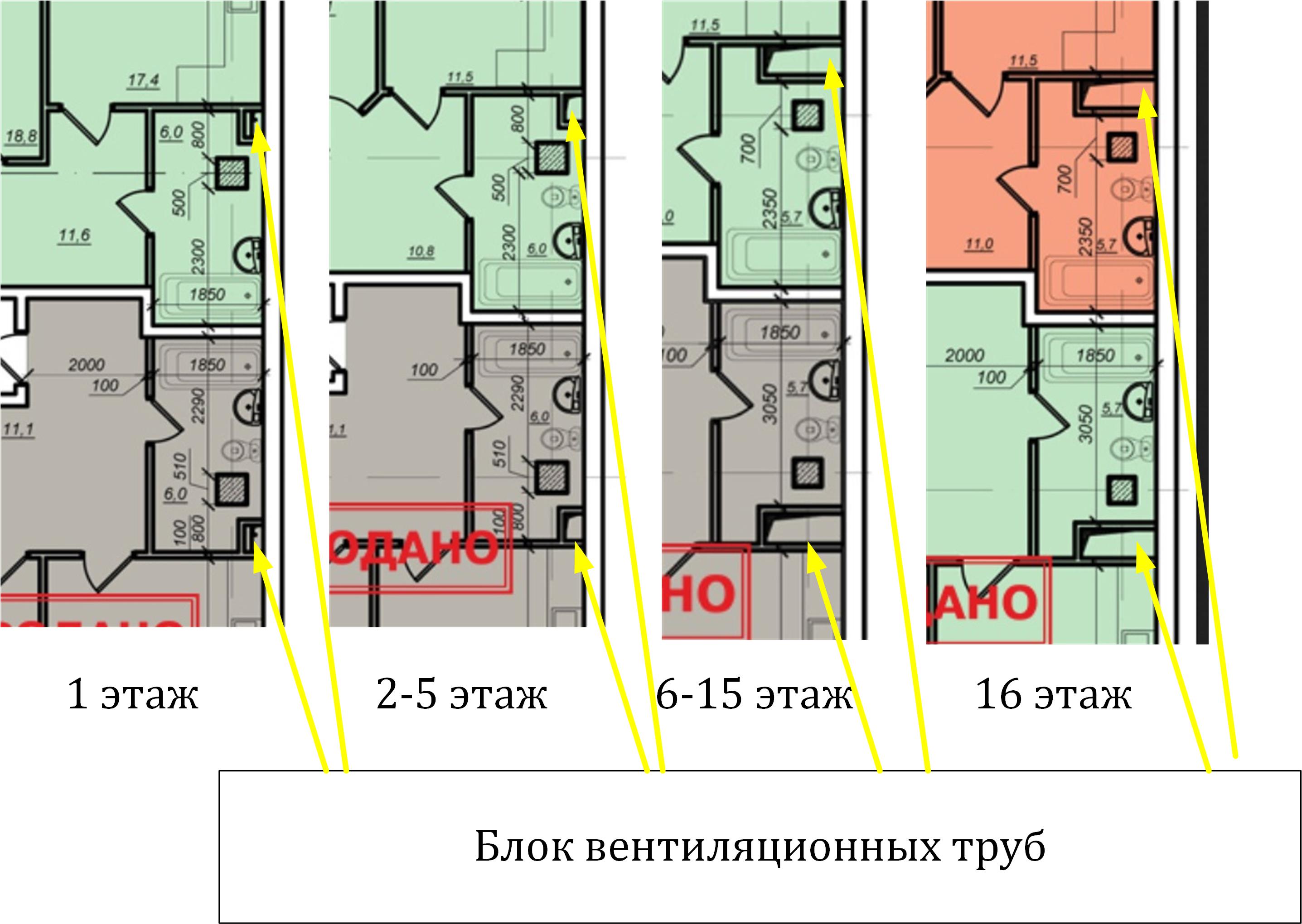

Чтобы не плодить темы, задам свой вопрос тут:
Имеется: однокомнатная квартира.
В санузле есть блок вентиляционных труб, из которого две трубы мои.
Трубы идут с 3-го этажа на кровлю, всего в доме 18 этажей (вместе с техэтажом).
Высота этажа стандартная, думаю около 3 м(высота пол-потолок 2,75, толщину перекрытия не мерял).
Итого получается высота вентканала примерно 45 метров.
Диаметр вентканала 100 мм, материал - оцинкованная труба.
Однако, труб две, а есть желание вывести:
1. Вентиляция санузла;
2. Вентиляция кухни;
3. Вытяжка кухни.

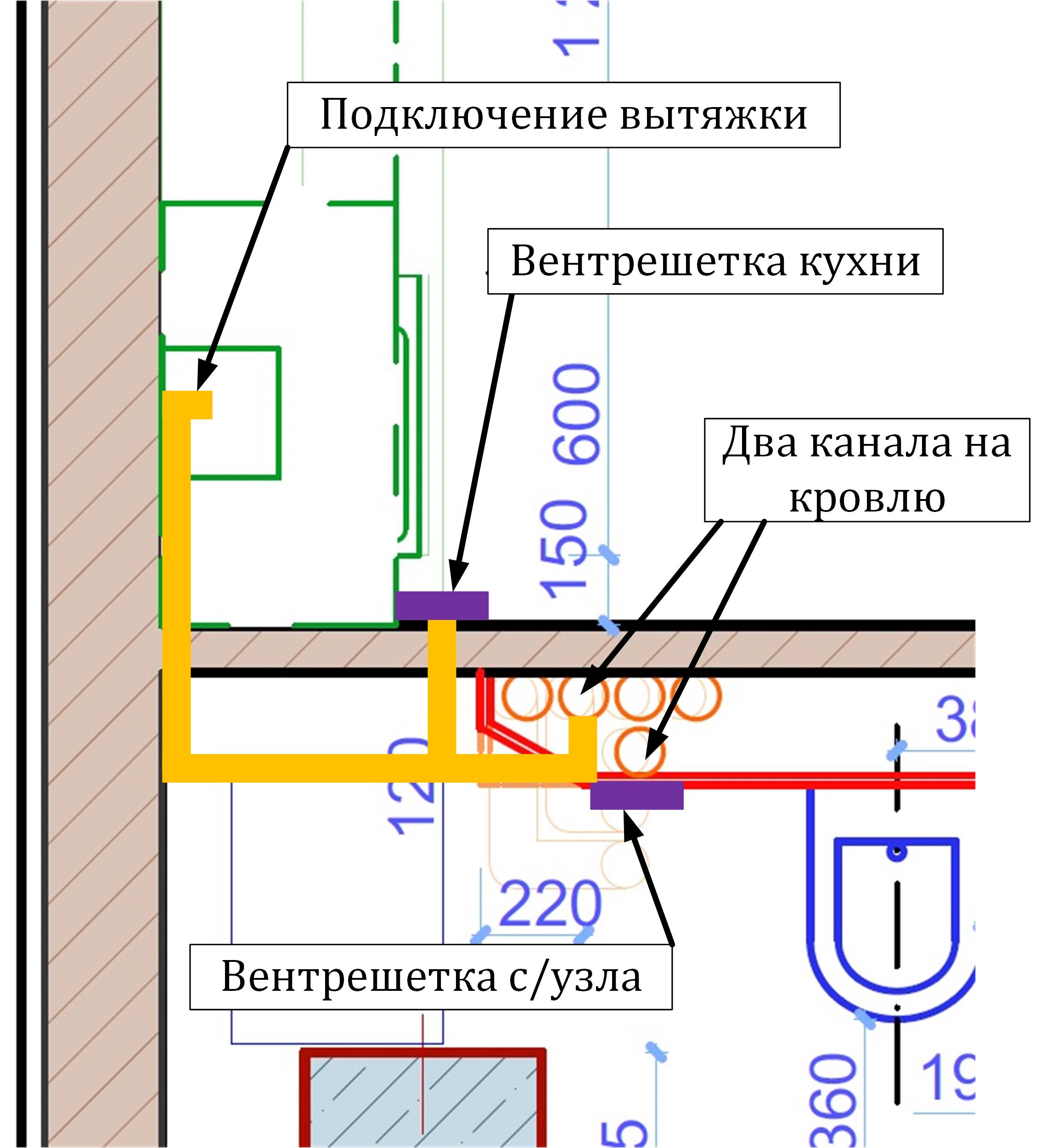

Как лучше организовать систему воздуховодов ?
Расположение на плане в аттаче.
Нутром чую, что нужно поставить клапан, но не уверен, где и сколько.

Эффективность зонта подключенного к такому каналу будет никакой.
Гудеть конечно будет. :D
Один из соседей собирался сделать вывод вытяжки прямо в стену (за стеной кухни - зашитый зазор между секциями толщиной примерно 0,3...0,4 м.
Т.е. стена на которой висит зонт наружная?
Если при этом не создадите проблем соседям - вполне годное решение.
Ну и с точки зрения экономии тепла тоже не айс.
Два обратных клапана в толще стены закроют вопрос. :) Тока нужно обеспечить доступ изнутри для разобрать/помыть/почистить.

Ок, а для не-принудительной вентиляции, тяга будет ?
канал индивиуальный, по идее - прямой, без поворотов.
Да я уже х.з., создам или нет. Там зазор между секциями, не помню уже какой, по фасадам зашит жестью.
По идее, туда ничего не должно выходить.
Ну, кроме таких же умных, как я и мой сосед ?
Пробурить туда отверстие и посмотреть камерой ?
А клапан как ставить осью ? под 45 градусов к вертикали ?
Диаметр отверстия, если выводить в зазор - 150 хватит ?
В 18-ти этажном доме маловероятно индивидуальный, скорее канал-спутник.

С 1-го и до последнего этажа идет общая (большая) шахта/труба, квартиры через этаж подключены к ней т.н. каналами-спутниками.
Индивидуальные каналы обычно в домах до 5-ти этажей, в более высотных домах тупо не хватает места в стене сделать на каждую квартиру обособленный канал.
Вы считаете, в темп.шов корректно вывести вытяжку (с двумя обр. клапанами) ?
Выхлоп кух. зонта на фасад вопросов обычно не вызывает, разве, что здание имеет историческую архитектурную ценность :) , а на глухую стену, где в любом случае соблюдается принцип "не навреди", как по мне то и подавно.
у нас в доме сделали по-богатому - выделили в санузле место для блока венттруб.
на рисунке в аттаче вырезки из планов этажей.
