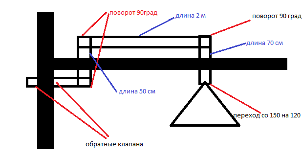

помогите советом плз. что переделать?
сильно шумит вытяжка, даже на малой скорости.
Вытяжка элеус 1000 м3/ч
Вентканал 125 трубой проложен сразу на улицу. конфиг канала вышел такой: от вытяжки подъем 70см, потом горизонтально 2м, потом спуск 50 см и выход через стену. Т.е. три поворота по 90 град. Два обратных клапана на входе/выходе в стену.
По паспорту вытяжка на малой скорости должна давать 36 дб, без подключенной трубы она действительно еле слышна. С трубой прерывистый грохот.
Менять конфигурацию канала не выйдет.
Могу попробовать заменить 90 град повороты на 2 * 45 град.
Воздуховоды нормально закреплены ?
да вроде плотно. но подтяну.
но там вибрации особой нет и основной шум исходит не от труб, а от турбины внутри вытяжки. Без подключенного канала она не шумит.
Не проталкивает такой объем воздуха в 125 трубу?
Уровень шума нужно учитывать при мах производительности оборудования. Реально указанный уровень шума у производителей оборудования в 1 цифру - бутафория для потребителя, т.к. это усредненная логарифмическая величина. Может быть тихий вентилятор на одном спектре частот и очень шумный на другом. Самые опасные шумы в пределах частот 60-120.
Зря схему не приложили - почему 2 обратных клапана?, может они являются источником шума.

приложил схему.
вчера возился с обратными клапанами - снял оба, шум не изменился.
Но при этом, если руками уменьшить сечение трубы на выходе на улицу где-то вдвое - пропадает пульсирующий грохот, остается обычный тихий шум вытяжки.
причину явления не пойму - что-ли резонанс, при уменьшении сечения повышается скорость потока, пропадает та частота где возникает грохот?
приложил схему.
А зачем было вести вытяжку выше перекрытия? А если снизу и декоративно оформить?
