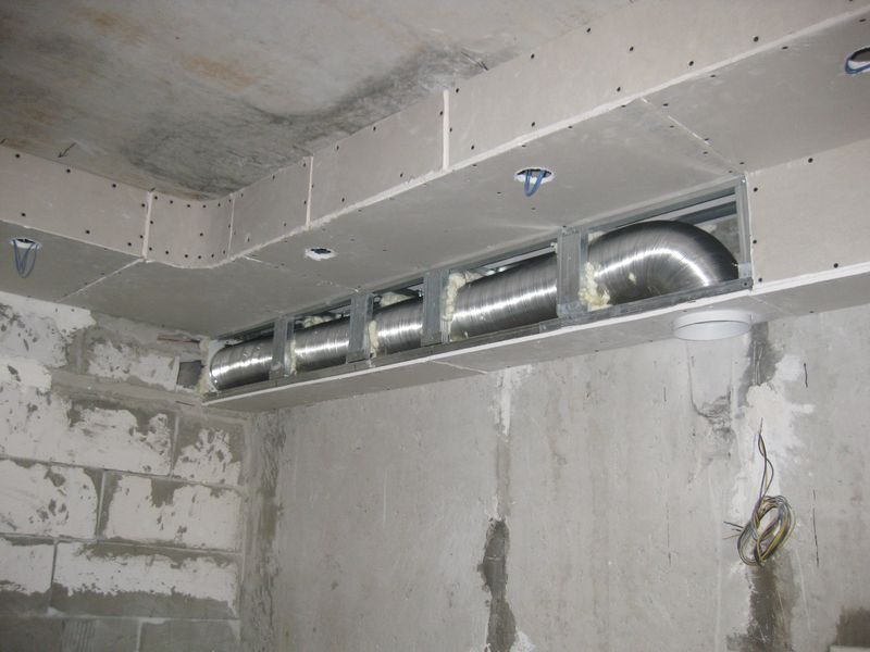

11 этажный дом, живу на 9 этаже.
Предусмотрено автономное отопление - 2х контурный котел.
На кухне сделал скрытый вентканал для вытяжки см. на фото.
Дымоход от котла сразу на улицу.
Короб уже зашит и оклеены обои.
Пришли газовщики и говорят должна быть естественная вентиляция.
Вырезать отверстие и поставить решетку можно но при включении вытяжки весь воздух будет выходить через эту решетку.
Видел такое видео
Но мне кажется будет тоже самое.
Посоветуйте как лучше всего сделать в моей ситуации и какие переходники, клапаны и решетки лучше купить и в каком месте вент короба все это установить?
Вывести выброс вытяжки на фасад, ессно если возможно.
Про все остальное ответы на первой странице этой темы.
Уже это невозможно.
Решетку с клапаном поставить с правой стороны от вытяжки? Боюсь тоже это не получится т.к. нужна разборка короба чтобы вставить тройник.
Идем в Ойропу, а все как всегда - сначала асфальт, потом трубы. :D
В том месте открутить десяток шурупов не составит труда.
Спасибо что указали место, но дело не в шурупах, а ОБОИ ТО УЖЕ ПОКЛЕЕНЫ, и мебель висит.
Но буду думать может получится как то аккуратно.

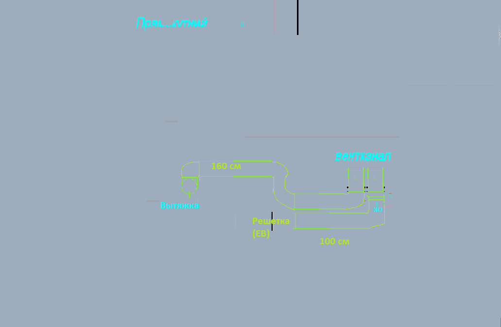

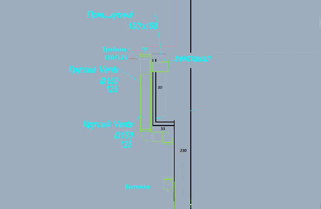

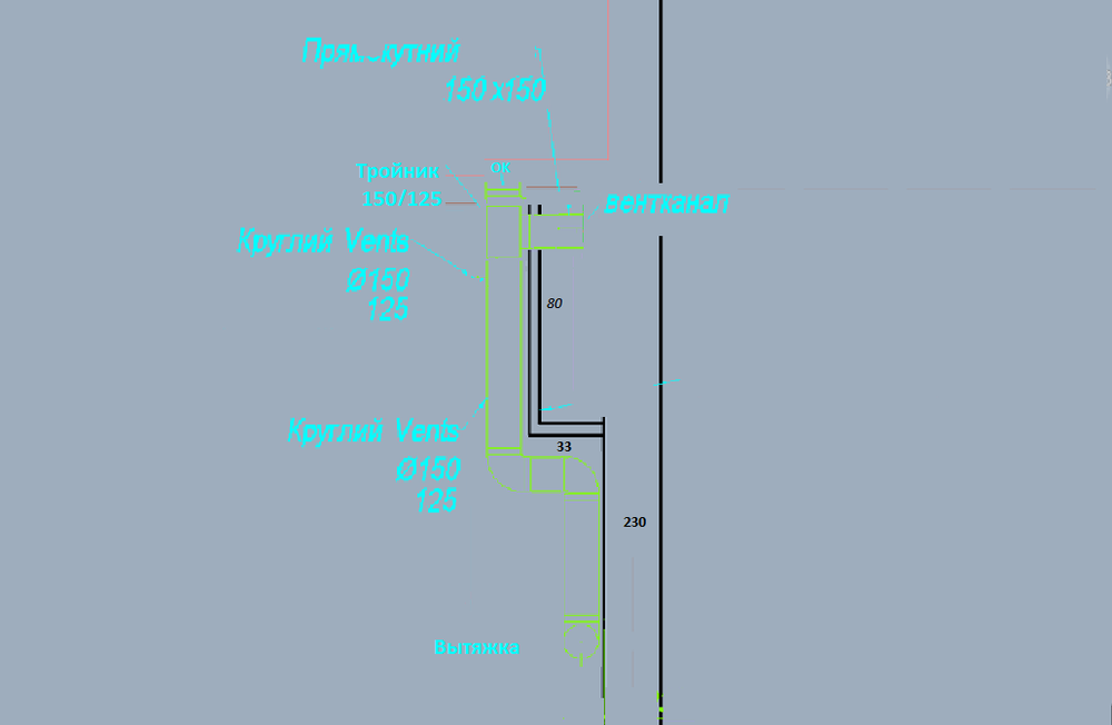

Добрый день. Первое спасибо за форум, очень интересно и полезно, теперь отказался от вентилятора в ванной, и планирую ставить просто вент. решетку.
Остался для меня вопрос по вентиляции в кухне ( вытяжка и ЕВ).
4-й этаж 11 этажного дома ( новострой) вентиляционный канала 150*150 металл нержавейка.
Какое сечение круглых каналов лучше /чем 150 или 125., а так же нормально ли будет функционировать вытяжка при наличии 3 углов по 90 градусов и общей длинне канала 343 см?. схема в приложении ( частично использовал схему человека ранее)
150 мм хватит.
А В Вашем случае есть другие варианты? :D
Если при пользовании приоткрывать окошко в комнате - будет приемлемо.

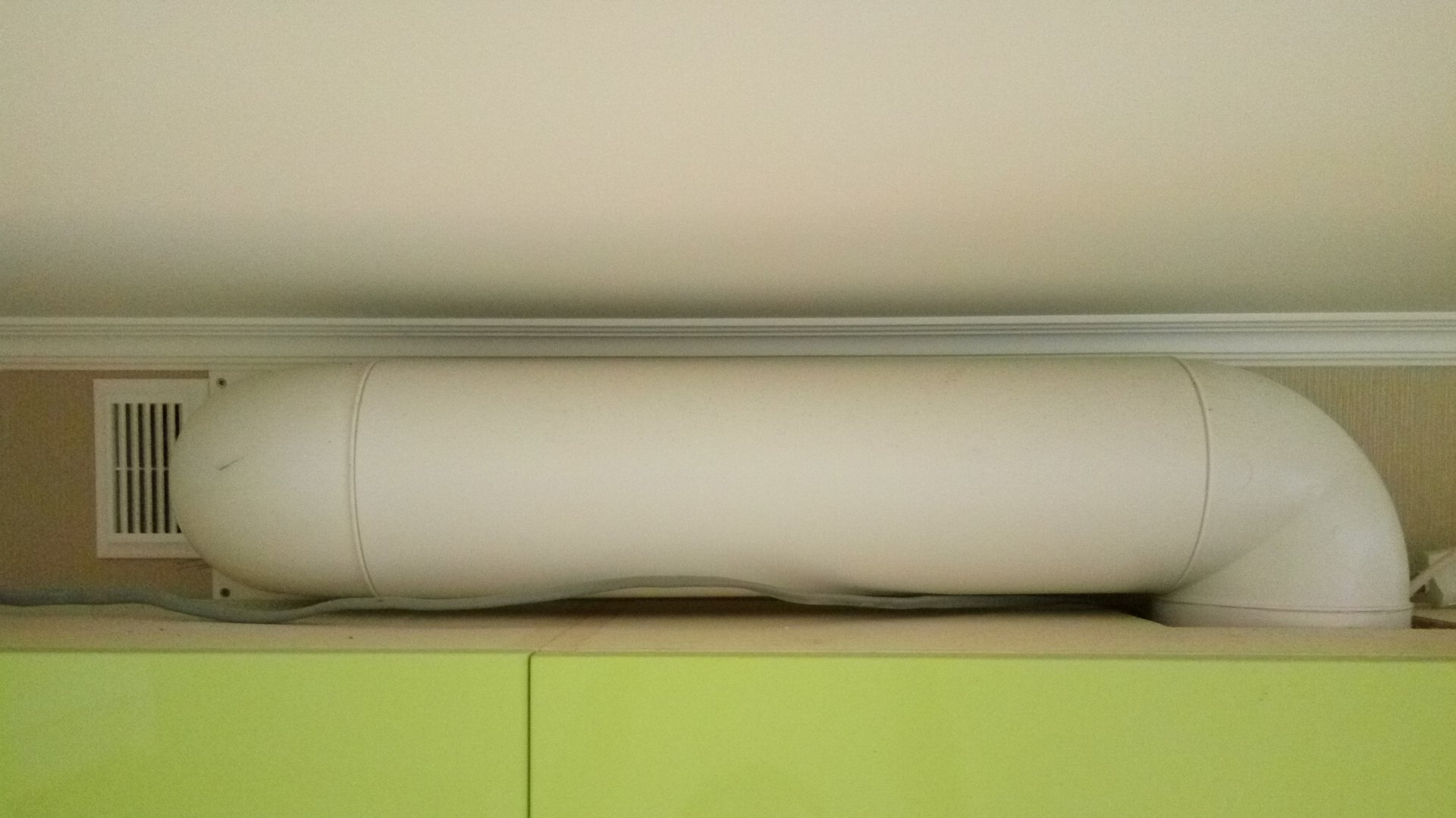

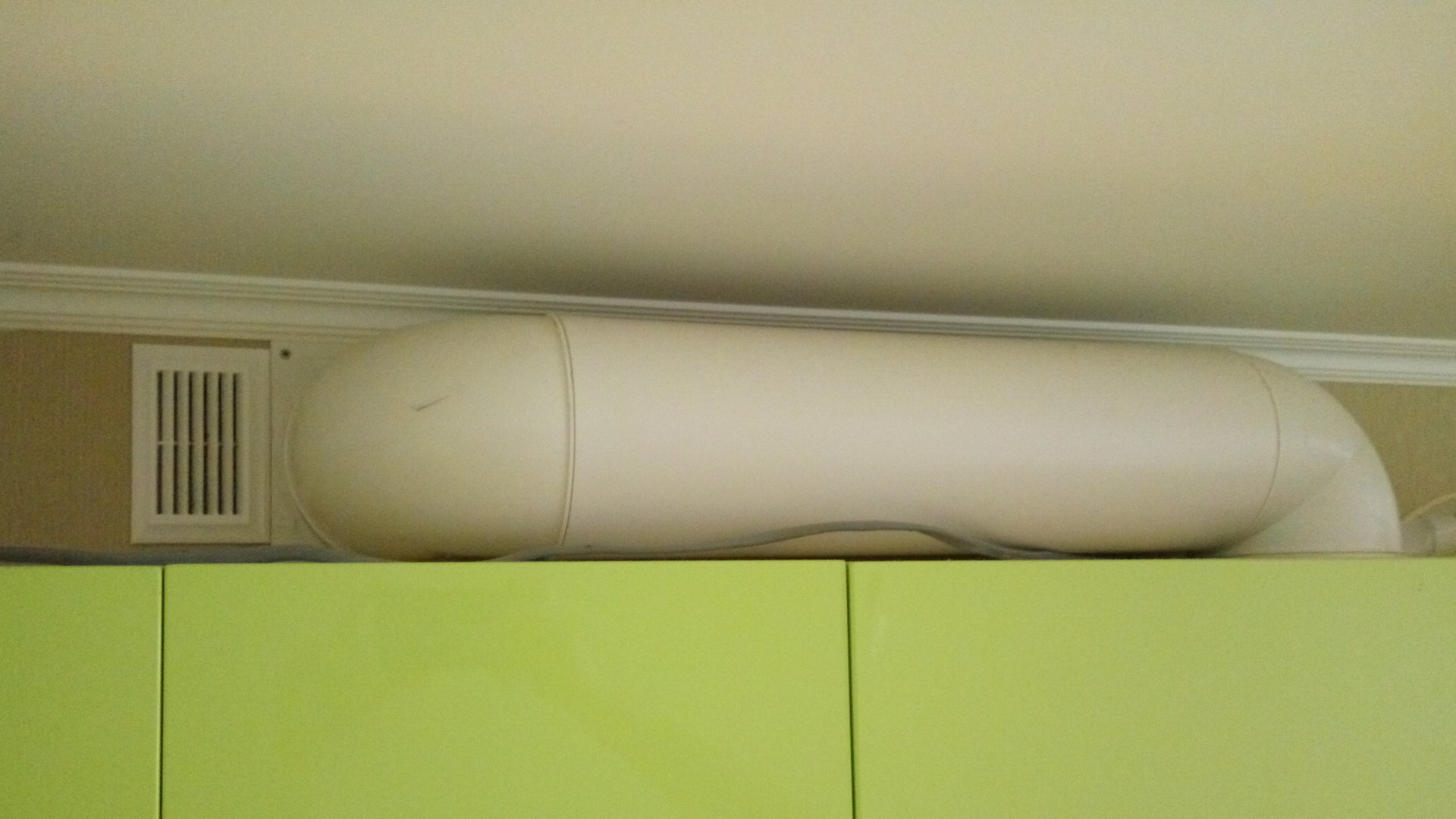

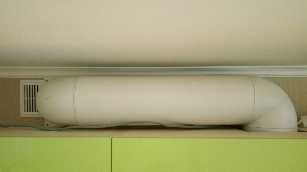

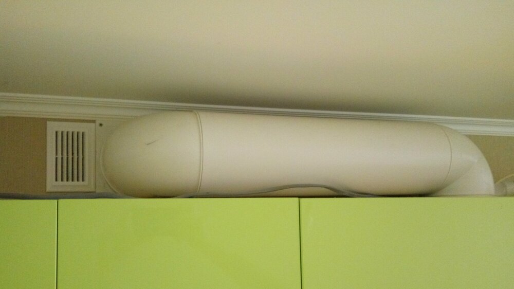

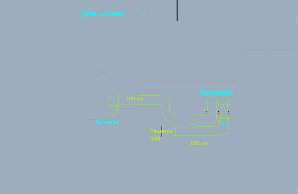

Форумчане, подскажите! Эстолкнулся с такой проблемой - отверстие для вытяжки находится в стороне от центра вытяжки.
Как здесь правильно смонтировать вытяжку?
Спасибо!
Гофрой (худший вариант)
А лучше - пластиковой трубой - подъем, поворот, горизонтальный участок (главное без уклона к вент.шахте - что бы не получилось, что выход от вытяжки выше входа в шахту), поворот и вход в шахту.
Змінено користувачем Livesms
Судя по фото - должны еще быть решетки для вентиляции?
Это для естественной вентиляции - когда вытяжка выключена - тягой в вентканал тянет из всего помещения.
Если не оставить решетку и полностью заглушить вход в шахту только трубой от вытяжки, будет ситуация когда вытяжка включена - она реально забирает только то, что находится ниже уровня вытяжки (грубо говоря от пола до уровня входа вытяжки), все что поднялось выше (ушло к потолку) - там и останется. В итоге выключил вытяжку, а запахам из под потолка некуда идти...

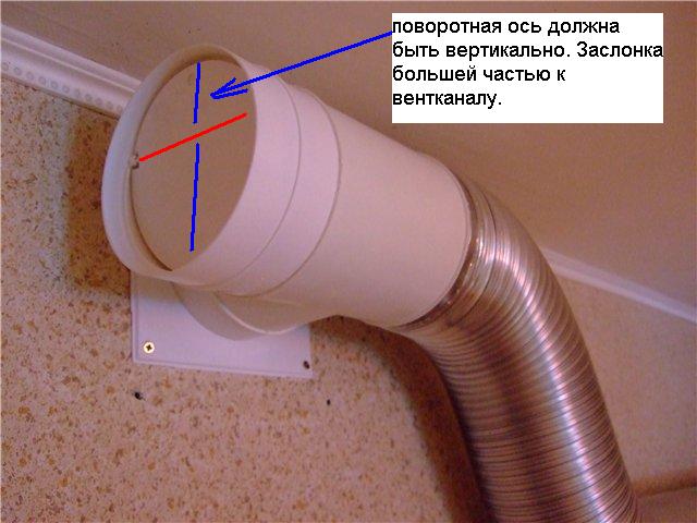

ВоПчем как сделать по уму, смотрите в сообщении №4 в этой теме, тока поворотную ось клапана расположить вертикально. Вместо гофры лучше использовать трубы и колена, как на фото Livesms в 366 посте.
Как в посте 4 какая-то адская конструкция... Да и хлопать это будет постоянно - есть тяга - отклонилась заслонка, пропала тяга (или ветер подул в другую сторону и вентканал "затих" иди окно / форточку закрыли) и "хляпс" упала заслонка...
IMHO если есть место / размер входа в шахту позволяет, то лучше поставить отдельно решетку с пластиковым обратным клапаном за решеткой...

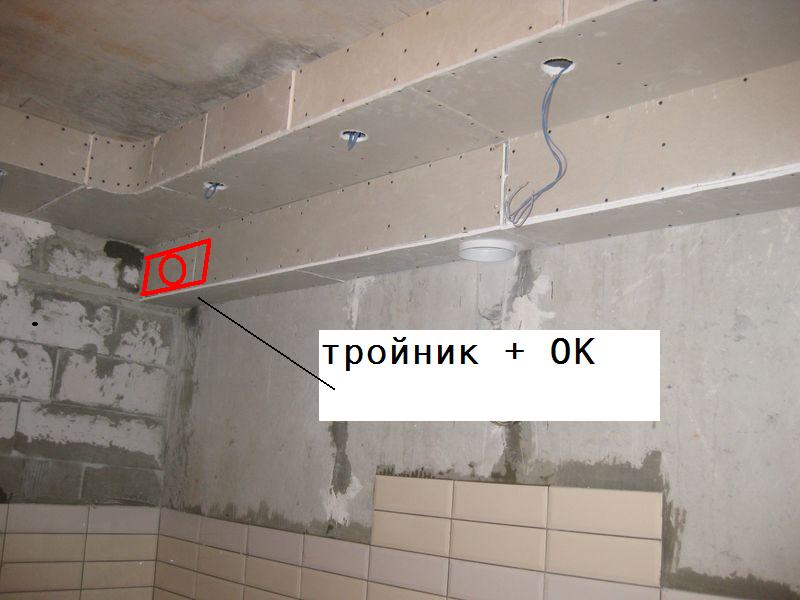

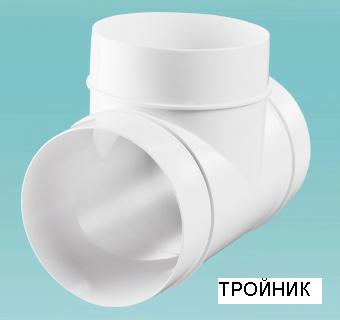

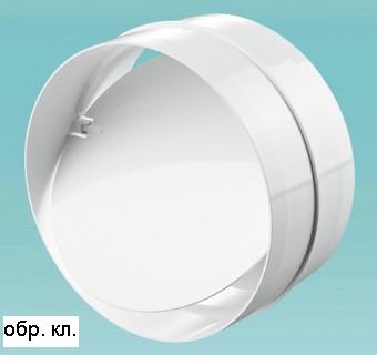

Подскажите, а вот этот тройник с ОК продается в готовом виде или его нужно мастерить?
Тройник идет отдельно, обратный клапан - отдельно, соединяются в кучу при помощи кусочка трубы.
Какого сечения необходимо брать пластиковую трубу?
Ориентируйтесь на диаметр выхлопа кух. зонта.

А почему ось клапана вертикально? он откроется даже при минимальной тяге ЕВ, и он не будет мешать ?
При горизонтальном расположении он закрывается сам ( если тяги нет).
В горизонтальном положении естественная тяга его не откроет.
При минимальной может и не открываться. :) Тогда ось нужно сместить от вертикали на 5-7 гр, при этом на заслонку кроме тяги будет действовать и гравитационная составляющая.
Вобщем все "игры" сводятся к тому, чтобы клапан захлопывался при включении кух. зонта, и открывался при его выключении.
Открытый клапан никак не мешает ЕВ.
