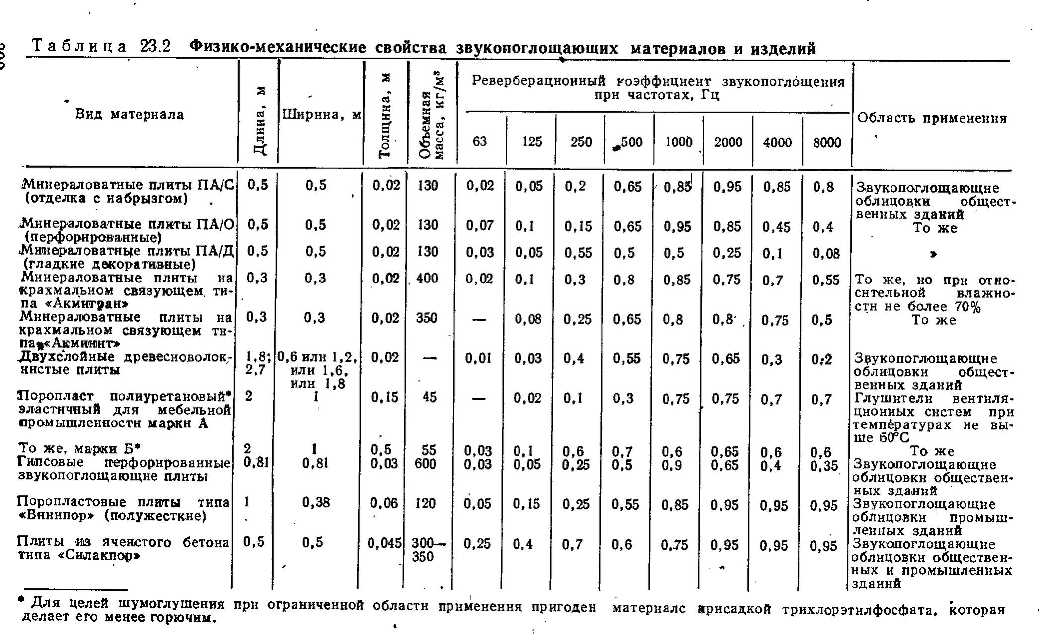

Если уж быть совсем точным, то нужно измерять поглощение в разных участках диапазона и рисовать кривую зависимости, а не выкладывать манагерски наилучший показатель в узком частотном диапазоне.
И выкладывать график для сравнения например с тем же силикатным или глиняным полнотелым кирпичём. Сравнения будут наверняка не в пользу вспененых материалов.
А у пана "Избы" Вы данных по звукоизоляции не просили ;)
Как видно из таблицы ниже, почти все легковесные материалы хорошо поглощают звук (кроме пенопластов, которые хорошо поглощают звуки лишь свыше 1000 герц), а самые лучшие звукоизоляторы - ячеистые бетоны, которые несильно поглощают лишь низкочастотные колебания менее 63 герца и это при том, что ячеистый бетон, приведённый в этой таблице очень легкий, всего Д300-Д350, а толщина слоя всего 0.045 м.

ЗЫ. В табличке нет данных по кирпичу :( и материалы тестили разного размера и толщины. Общую тенденцию конечно уловить можно но трудно с количественным сравнением. Т.е. больше - да. Но на сколько?

А насчёт таблицы. Есть материалы хорошо поглощающие звук и есть хорошо отражающие которые в таблице нерассмотрены в связи с невозможностью их применения в данном контексте (аудиостудии и прочие где естьнеобходимость давить эхо) с другой стороны эти материалы (звукоотражающие) с успехом применяются для улучшения акустики помещений, концертных залов.
