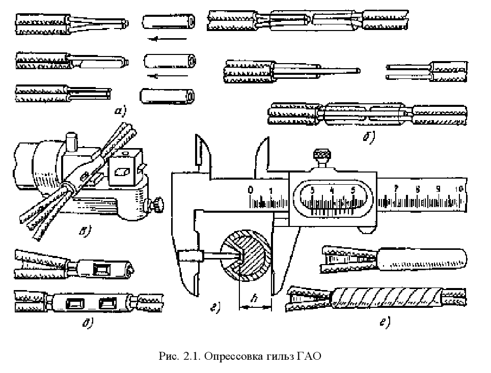

Требование: «Не рекомендуется применять пайку при соединении проводников силовых цепей».
Пояснение. Соединение проводов методом скрутки всегда было запрещено нормами, хотя и сейчас продолжает широко применяться на бытовом уровне. Действительно, после скрутки, в ходе эксплуатации под действием различного рода физико-химических факторов (нагрев-охлаждение, воздействие окру жающей среды, электролитические процессы в металлах и т. п.), прочность сцепления между проводниками нарушается, образуются зазоры и, как следствие, возникает «плохой» контакт. Для правильного выполнения соединения проводников «скрутку» рекомендовалось закрепить пайкой. Теперь же, исходя из требований стандарта, для проводников силовых цепей пайка попадает в разряд нерекомендуемых соединений.
Вероятно, ведущие специалисты в области пожарной безопасности, владеющие всей информацией, считают, что распределительные сети в стояках домов, раньше соединялись скрутками, затем пропаивались
И сечения проводников по ВСН 139-83 не должно было превышать 10 мм2.

Там интересный рисуночек:
А если надо 3-4 конца соединить? :o
