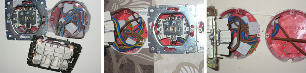

а где пару штучек в Киеве можно подъехать/купить? у меня этап укладки проводов. хочу на одном подрозетнике проверить, насколько хорошо упаковываются 3 клеммы на три проводника каждый за стандартным механизмом в стандартной (40 мм) установочной коробке.
Никак не упаковывается...
...........для особо одарённых - повторяю - коробку нужно использовать увеличенной глубины....

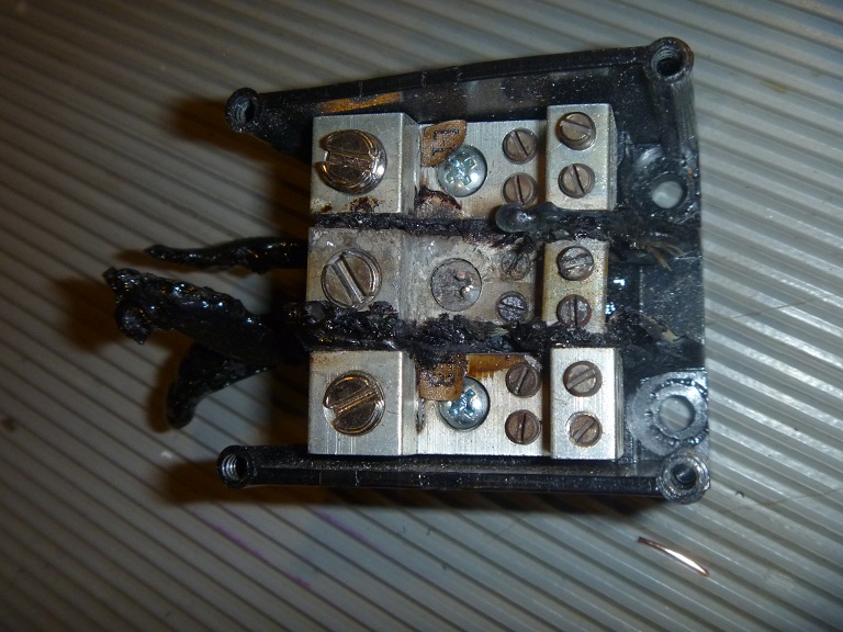

Ах, да госты, стандарты. Вот пример из моей коллекции (наиболее интересные экспонаты сохраняю, потом на пенсии в академии курсантам показывать буду :D ABS approved (American bureau of shipping) клемник, обжатый с рекомендованы усилием по всем стандартам (установлен был в пускателе ABB и имеет все документы). И что... смотрите фото... Shit happens. Что в нем было не так? Почему из трех одинаковых клемников, обжатых динамометрическим ключом при равной нагрузке все они имеют разную тепмературу? Почему из всех сгорел один?
А еще сращивали причем тут автоматы. А при том, что при сильном нагревании соединения, изоляция начинает неизбежно разрушаться, что практически всегда приводит к КЗ или току утечки и срабатыванию защиты.
Доказывайте и показывайте, каким образом при выгорании изоляции создаётся ток, достаточный для срабатывания автомата? Какое сопротивление угольного мостика ПВХ? Если ток ограничен сопротивлением нагрузки, например на линии выключателя, как автомат вообще заметит КЗ в проводниках к нему?

ну как бы тот у кого фоток натырили)) то занимаеться монтажом многие годы. Рука уже набита. И там хороший Нум, его очень легко разделовать на всю длину от самого края коробки. Я тоже так пробовал, я себе даже стенд с бетона вылял что б попробовать, сфоткаю покажу. А кабель круглый ВВГнгд к примеру, не очень то хорошо зачищаеться. А так да, в стандартную глубину коробку помещаеться очень много клемников, но только обновленная Ваго и клемы Вайдмюллер))
вот и я хочу попробовать. ни с кем спорить не собираюсь.
а вообще, у меня есть возможность разделать кабель до замуровки (при укладке). должно быть проще. в принципе, при желании можно и досверлить подрозетники поглубже, если что.
но вдруг? вот только не могу клеммники найти.
вообще-то я хотел прессовать гильзами. но речь зашла о пружинных зажимах - вот отсюда и интерес.
