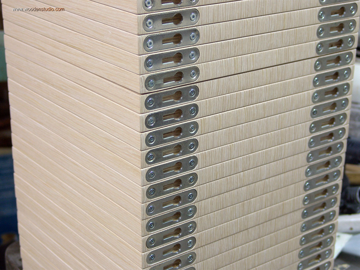

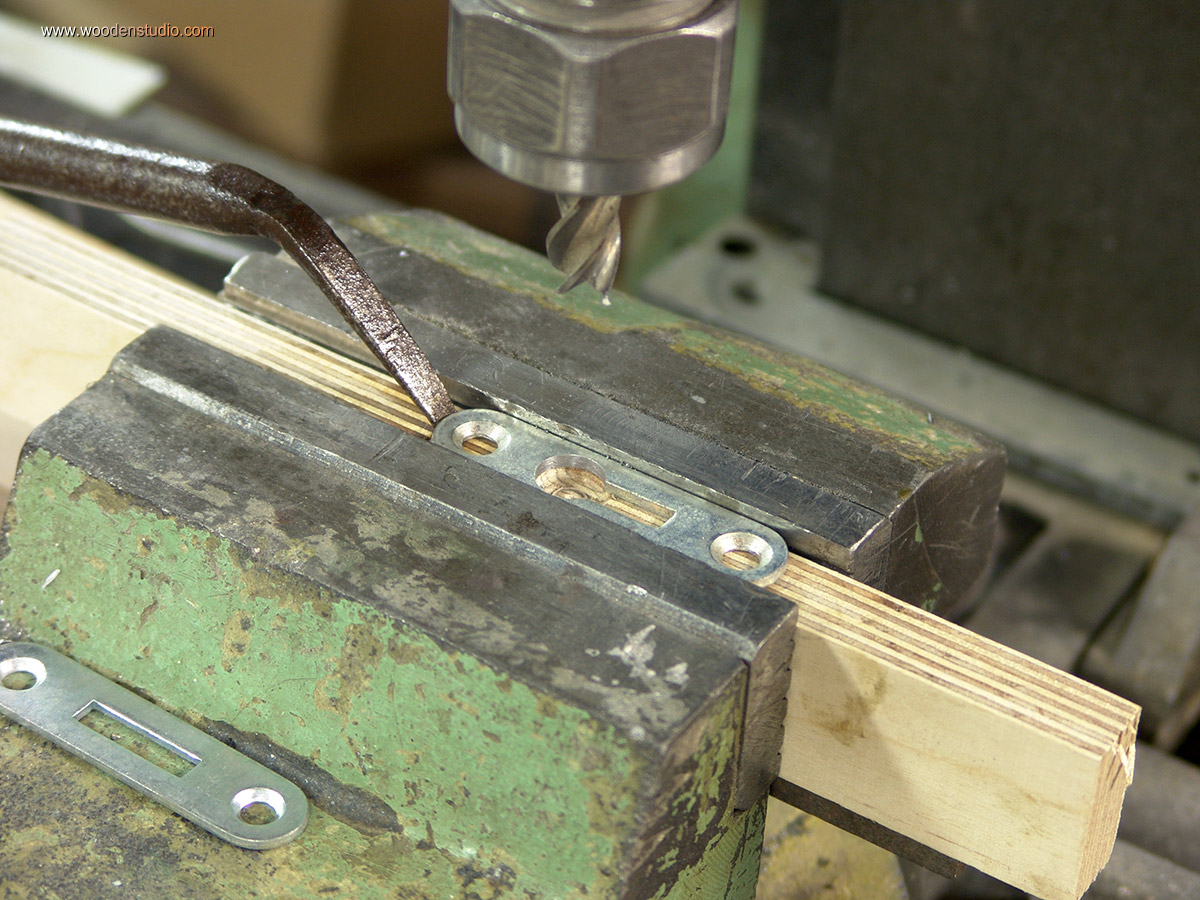

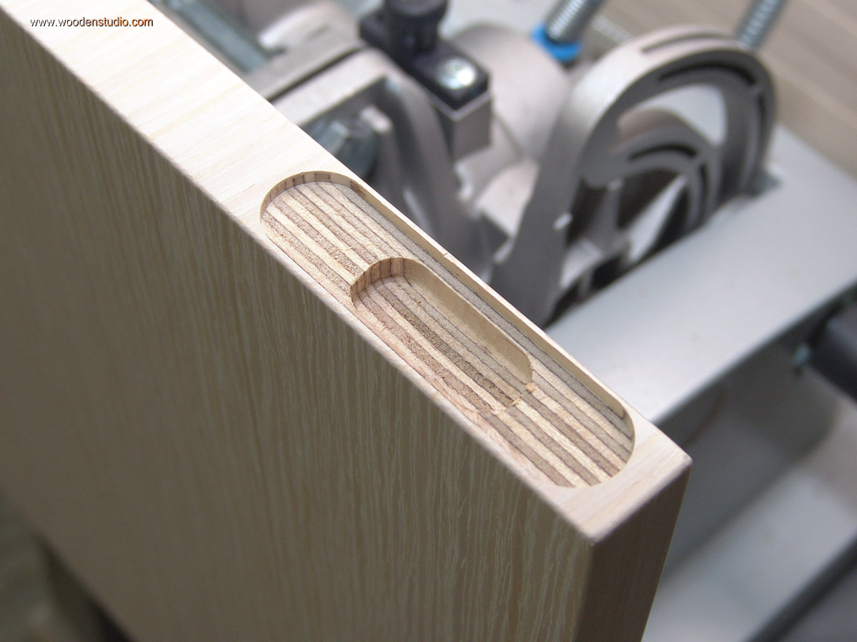

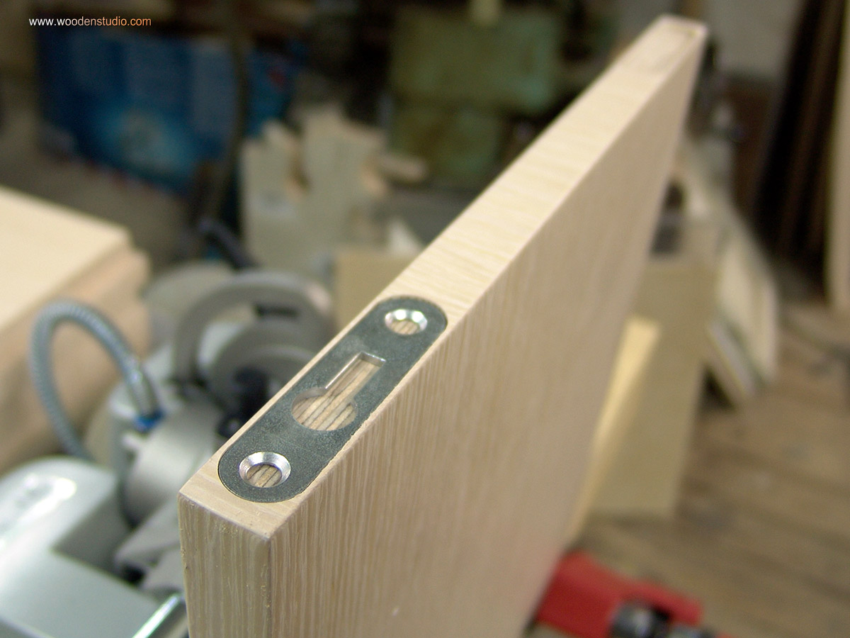

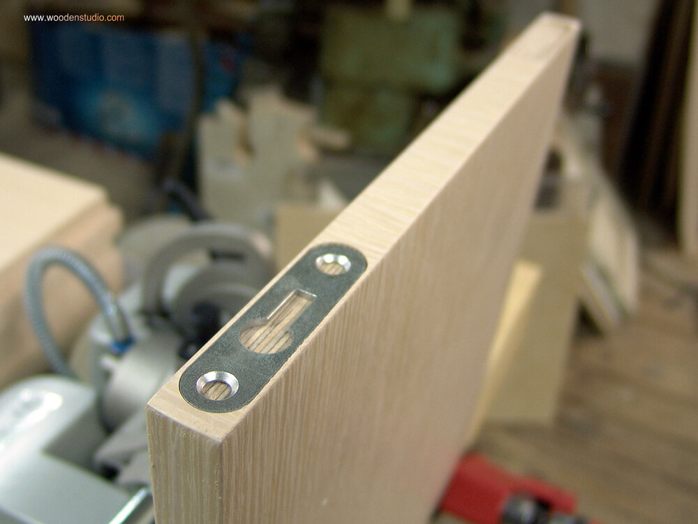

На рамочный профиль я переделывал обычные оконные личинки. Они толще, чем стандартные петли и прочнее.
Фрезеровал углубление и фиксировал шурупами.

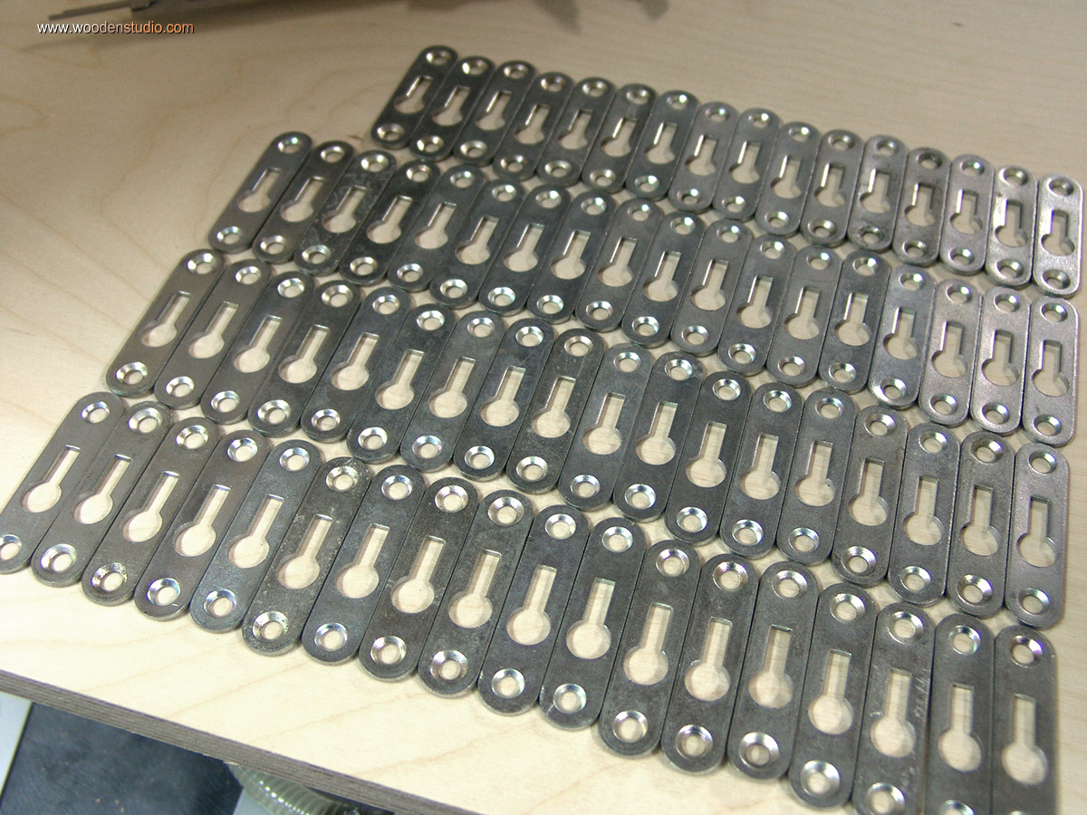

Подскажите каким образом (на что) лучше повесить такую конструкцию на стену? Это внутренняя сторона, на лицевой - зеркало.
Главное условие надёжность и в одной плоскости со стеной без зазоров.
просто и надежно:

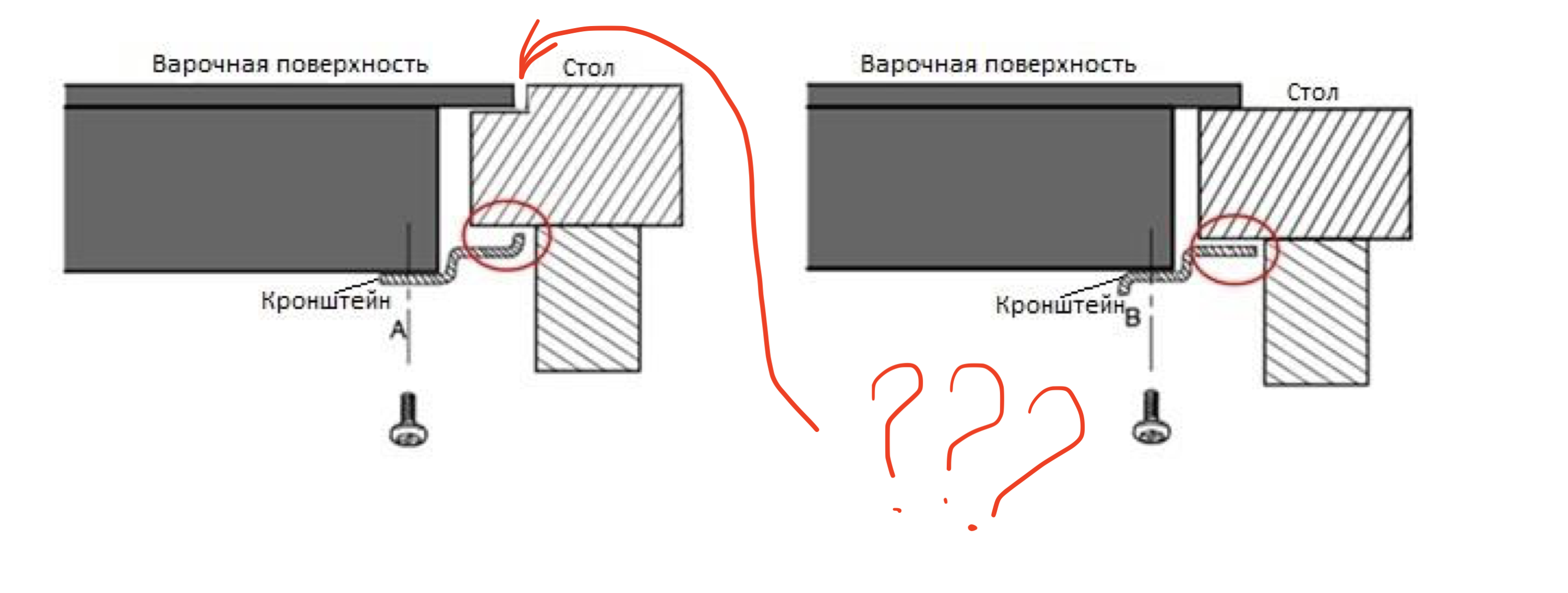

В случае с накладным вариантом установки все понятно, штатная лента, никаких вопросов. Герметик условно нужет, можем без него.
Вариант с установкой в четверть в одну плоскость с поверхностью? Что теперь?
Подклеиваете снизу планку толщиной в глубину четверти, и получаете исходный вариант. Но у моих варочных крепление - это пружинная защелка в торце столешницы, которая держит за выемку в боковой стенке варочной. А в Вашем варианте вообще можно не крепить - никуда оно из четверти не денется.
Тут другой вопрос - а зачем надо утапливать варочную? С утопленной мойкой понятно - чтобы легче убирать вокруг мойки, и сбрасывать туда лушпайки со столешницы. А вырочная зачем? Чтобы затягивать кастрюлю? Так это сильно не рекомендуется.
В случае накладного монтажа шов получается горизонтальный, и его сверу и сбоку практически не видно, и шов штатно уплотнен производителем. В случае монтажа в четверть появляется вертикальный шов, который всегда виден, доступен для влаги и прочего борща, и уплотнение которого нужно колхозить герметиками, явно не предназначеннвми для контакта с пищевыми продуктами. Не понимаю, нафига этот гемор? Какая задача решается?

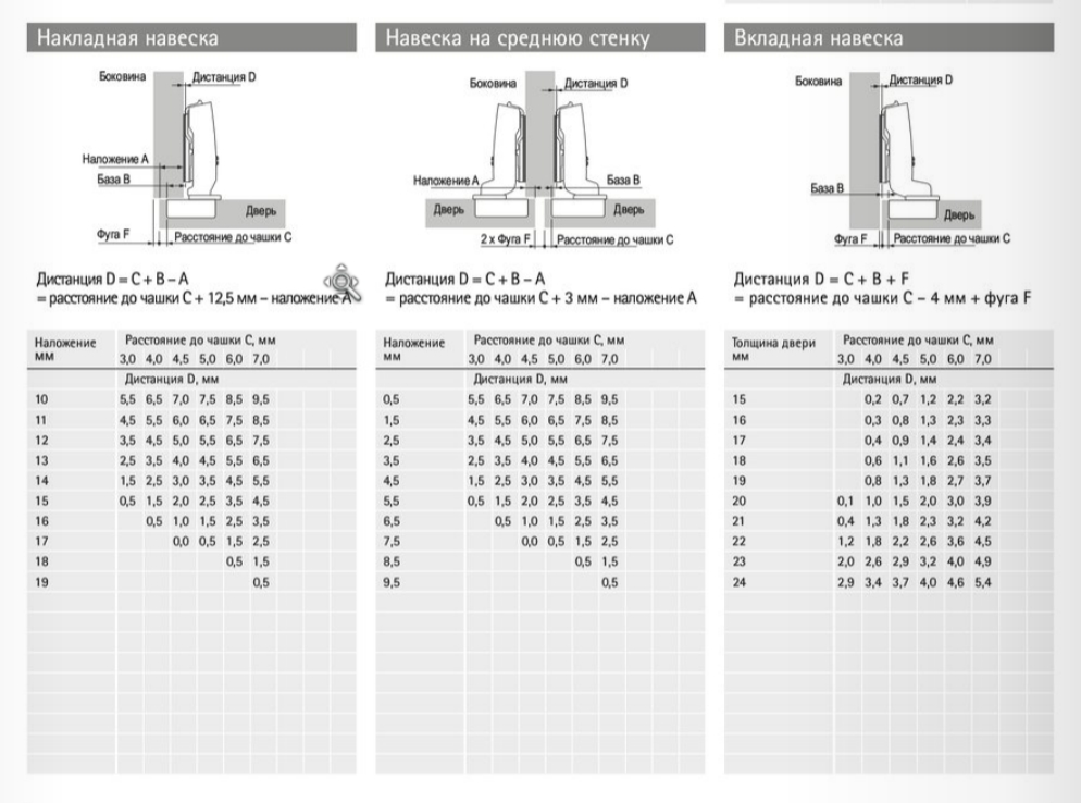

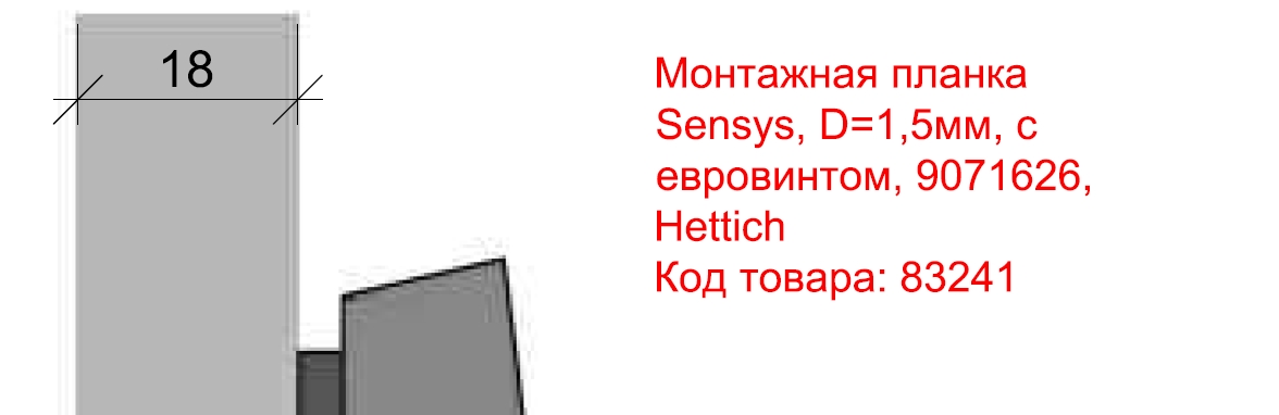

Есть готовый корпус. Есть купленые петли и монтажные планки.
На рисунке показано знаком вопроса расстояние. Какое оно должно быть?

Если кто на Вияре заказывал, какое растояние они там делают?
[ATTACH]666209[/ATTACH]
4 - 5 мм. Обычно центр фрезеровки под петлю в программе ВИЯР про ставлю 22,5 мм.
Ну, это смотря какая толщина корпуса. Для 18 мм желательно 23,5мм
Змінено користувачем alexsedov
При рналожении 16 мм на боковину толщиной 18 мм достсточно 22,5 мм до центра чашки петли с дистанцией 1,5 мм на отвтной планке www.hettich.com/blaetterkataloge/bkwc/?cat=TA_KSP_ROW_2018&lang=ru_RU#page_98
Ограничиваете возможность регулировки в минус

Ответные планки брать не 1,5 мм., а 0 высотой.
