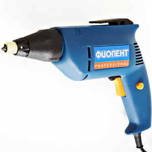

IesuiT Опубліковано: 13 лютого 2011 Поділитись Опубліковано: 13 лютого 2011 У меня такого плана сетевой Фиолент лет пять-шесть уже. 120-150 мм саморезы в дерево вгоняет на ура без засверливания. Посилання на коментар Поділитися на інших сайтах More sharing options...
ТРУДОГОЛИК-КАРЬЕРИСТ Опубліковано: 13 лютого 2011 Поділитись Опубліковано: 13 лютого 2011 работаем уже пол года таким www.klondayk.com.ua/ru/products/details/shurupovert_Hitachi_W6V4/index.html (не реклама)все отлично,только вот еслибы не ствол под шестигранник,патрона не хватает. Посилання на коментар Поділитися на інших сайтах More sharing options...
es9974 Опубліковано: 13 лютого 2011 Поділитись Опубліковано: 13 лютого 2011 (змінено) У меня такого плана сетевой Фиолент лет пять-шесть уже. 120-150 мм саморезы в дерево вгоняет на ура без засверливания. Типа такой: (1)? Вещь неплохая, но заточена под гипс. Не нра обороты и муфта. И как сделан реверс. 2 ТРУДОГОЛИК-КАРЬЕРИСТ Аналогично. У вышеприведенных обороты 0-600, регулятор момента затяжки. Реверс организован по-другому, аналогично аккумуляторным. P.S. Раньше были такие: (2), вживую не видел. Вроде неплохие, но без патрона. И тоже нету Змінено 13 лютого 2011 користувачем es9974 Посилання на коментар Поділитися на інших сайтах More sharing options...
