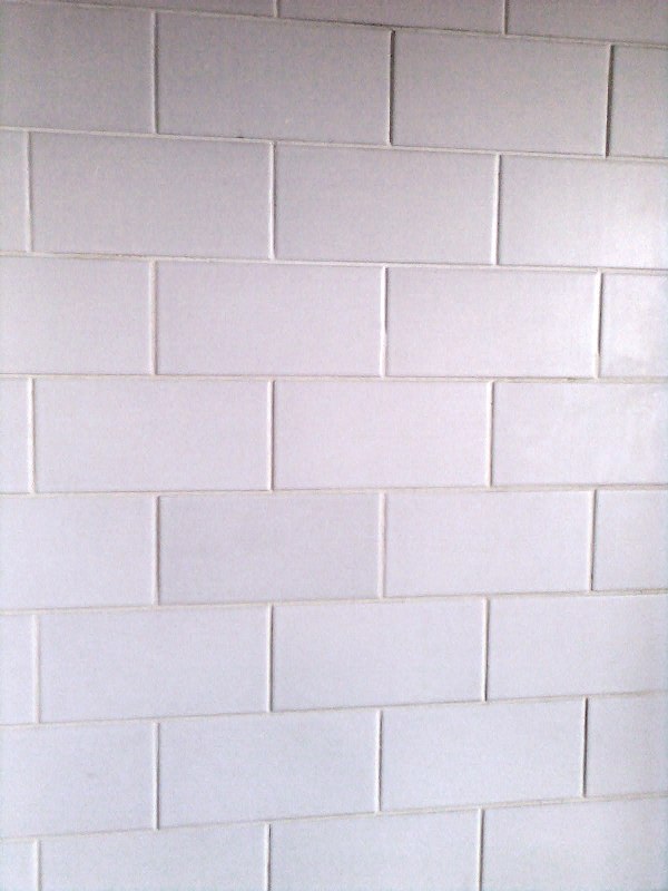

Кстати, если говорить о наружной стене, то можно расшить швы с фаской. И покрасить в один цвет(белый или в бежевых природных тонах). Получится вид фасада под каменные блоки (мрамор).
В какойте степени это помпез ;)
Мы именно так и будем делать -- фаской расшивку. Хотели не красить, но не нашли шпаклевку белого цвета. А как будете делать Вы?

Я видел расшитую кладку из газобетона в Швеции. Правда там газобетон поровнее обуховского будет. :)
Постарался отобразить как стена может выглядеть ;)
Да, это кубики ровные,а у нас множество сколов и боя. При шпаклевке цвет неизбежно будет отличаться. Надо будет, вероятно, красить, чтобы выровнялся цвет. Что скажете о шпаклевке, отличается ли по цвету? И получается, красить надо потемнее, чтобы было незаметно.
gospel, расскажите поподробнее, что Вы видели: окрашено ли, шпаклевано ли? Гидрофобизировано ли? Очень интересно.И как обыгрывается такой интерьер? Я правильно поняла,что Вы говорите о внутренней кладке?
БР в вашем случае надо зашпаклевать стыки и сколы(я шпаклевал кладочным клеем с крошкой газобетона),затем сделать расшивку,а потом покрасить в белый цвет.Я так делаю в санузле.Весь дом сделать так - очень много сил и времени,замахаюсь.А у вас дом больше моего раза в 4,да еще по лесам лазить.Думаю ваша мечта может вылезти в большие расходы.

Смесью крошки и клея пробовали. Получается темнее, отличается по цвету и фактуре. Какой краской Вы красили внутри? Как называется? Мы снаружи сначала так хотим сделать. Потом попробовать так фрагментами в гостиной, вокруг камина -- как элемент декора. В жилой комнате обычную покраску. А разве в санузле не надо гидроизолировать газобетон? Именно санузел хотели плиткой обложить традиционно:(.
Леса все равно надо ставить, чтобы крышу подшивать, она у нас неподшита и неутеплена, а заодно и прошпаклевать и болгаркой прошлифовать кладку. Только это нескоро -- сейчас все мысли о стяжке. А как у Вас?
Я санузел еще не закончил.В мокрых местах я положил плитку(возле умывальника и ванны на уровень чел.роста)+шторка.Остальную стену расшил,предварительно прошпаклевав стыки.Конечно по цвету шов отличается,как и любой шпаклевки на цементной основе(гипсовую можно только внутри жилых помещений).Поэтому я и говорю,что надо красить.Я буду в санузле грунтовать Аквостопом и красить краской для влажных помещений.Вот сделаю через пару месяцев и порадую вас фото ГБ под расшивку.

И будет под покраской видна расшивка? Вот что самое главное!

"И будет под покраской видна расшивка? Вот что самое главное!"
Вы же хотите расшивать,после покраски камень будет выделятся не разницой в цвете,а фактурой.

Расшивка, по-простому (ИМХО) - углубление шва. Если он у Вас 2 мм, допустим, то чтоб играли тени:), его нужно чуть углубить и расширить до 4мм, например. Когда будете красить - тут существует много техник, можно покрасить первый слой краской на фон темнее, и мокрым валиком,штоб швы прокрасились, а верхний слой - полусухим валиком и на тон светлее. Когда высохнет - пройтись мелкой шкуркой. - Фактура и швы проявятся. Вообще-то я фантазирую, но должно получиться:)
Chiara, очень интересно! Расшивку будем делать фаской, это ясно. А про два слоя -- не знала. А какой цвет к белому газобетону и серой шпаклевке на сколах и выбоинах? А почему бы Вам не скомбинировать Ваш клинкер с расшивкой и покраской? Если все будет в клинкере -- однообразно.
