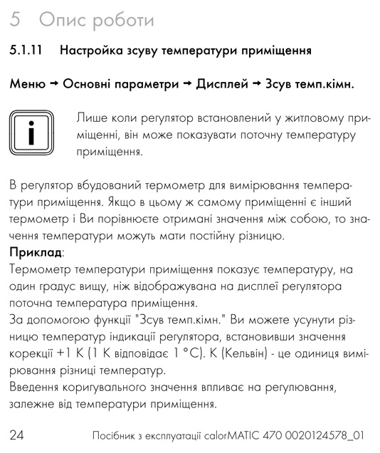

Можно ли как-то откалибровать или задать поправку для датчика температуры Calormatic 470 ?
В инструкции должна быть корректировка. Корректируется в пределах 3-х градусов.
Если неточность больше, то просите, должны поменять по гарантии....:beer:
Да. Точно нужно читать инструкцию... Скачал с инета - все расписано (касательно 3 градусов нет упоминания - вечером дома перепроверю).

Нашел этот пункт меню - таки да, есть коррекция - но только в пределах -3 ... +3
А если нужно -4 С (К) ?
Или нужно отдавать по гарантии ?
Думаю стоит обратиться с жалобой в сервисный центр...
Как по мне, то должны заменить...:unknown:
