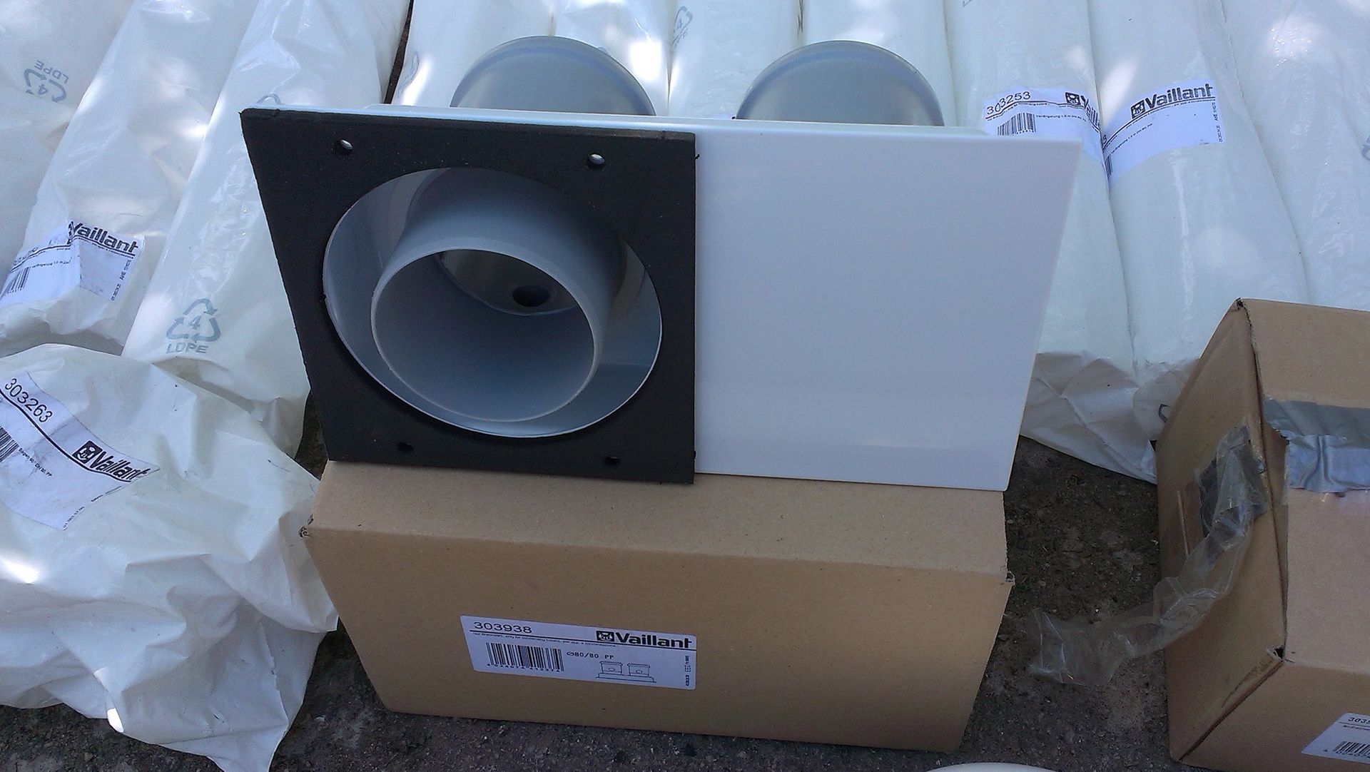

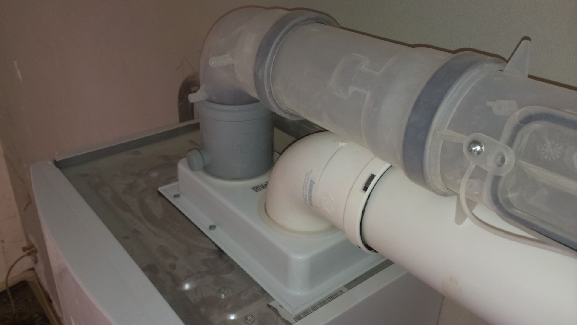

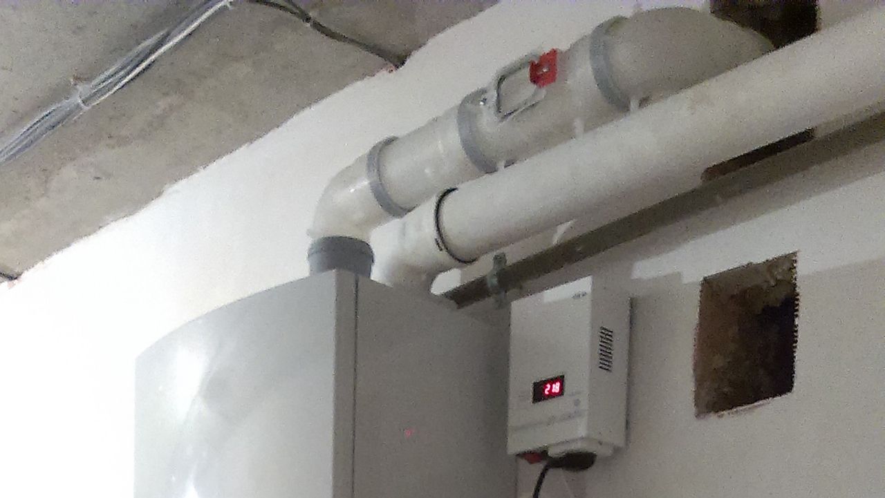

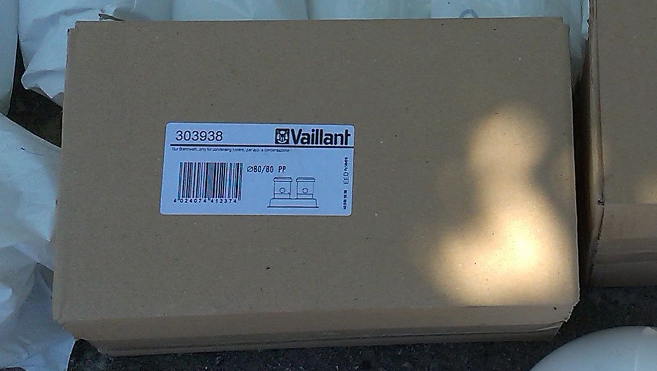

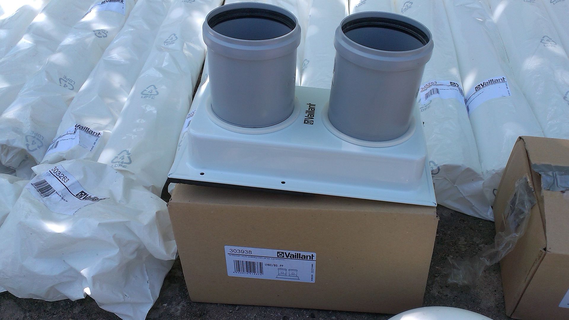

А разве не на любой турбокотел можно поставить разделитель - переходиник с 100/60 (125/80) на 80-80 и вести отдельно забор воздуха и выхлоп.
У меня такая ситуация была - выбрасывать дымоход на стену нельзя - только в дымоход, а дымохода этого от 1 этажа и на крышу 5этажного дома (примерно 14-15 м). Тянуть труба в трубе 15 м - дорого и у многих (большинства) производителей не проходит по максимальной длине дымохода (с учетом еще что 3 колена на пути дымохода).
В итоге поставил разделитель, забор воздуха по стенке к ближайшему выходу на улицу (возле окна), а дымоход в шахту и трубами на крышу.
24 кВт - VAILLANT turboTEC plus VUW 242-5 + разделитель Vaillant 303938.

выше пишут что все турбо котлы можно подключить к раздельному дымоходу 80/80. это не совсем так. как минимум, знаю пару бюджетных котлов из Эпицентра/Новой Линии, у которых производителем не была предусмотрена возможность подключения раздельного дымохода - вроде ФеррТек они называются, или ФеррИзи. короче какой-то китайский суббренд Ферроли. у меня один клиент купивший такой котел в НЛ ездил потом его сдавал ))
плюс, на некоторые марки котлов очень проблематично найти адаптер (или переходник) дымохода с 60/100 на 80/80. Например, на Роду они вообще не завозятся в Украину, приходилось от Новой Флориды мастрячить, они больше всех подходили.
адаптеры бывают 2 видов - моноблочные (в основном это "немцы" - Вайлант, Виссман, Бош, Будерус) когда у котла сверху корпуса всего одно дымоходное отверстие 60/100, и на него одевается своеобразный "тройник", из которого уже выходят две трубы 80-ки на подачу и выхлоп,
или состоящие из 2 частей (в основном котлы "итальянцы", типа Ферроли, Новой Флориды, Аристона, Беретты), когда у котла сверху есть дополнительное отверстие для воздухозабора диаметром 80 мм. из этого отверстия откручивается заглушка, и туда вставляется специальная фиговина для воздухозабора диаметром 80 мм.
исходя из соображений эстетики, котлы с адаптером из 2 частей выглядят поаккуратнее :)
