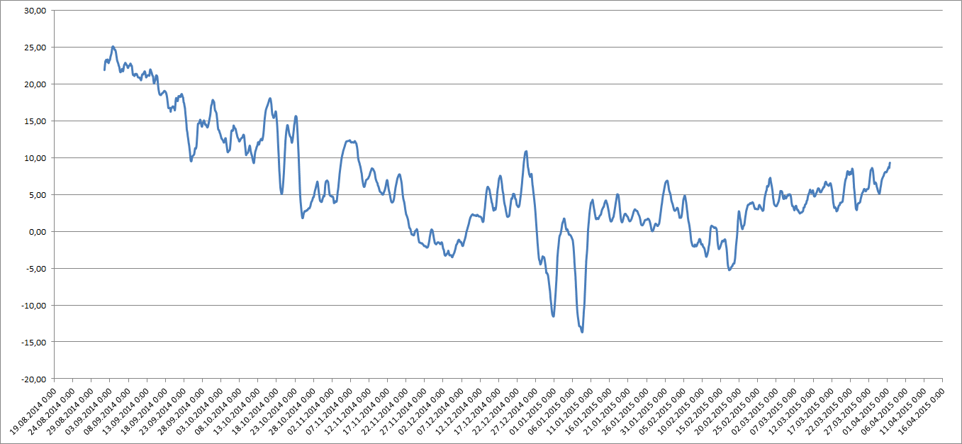

Сейчас бы в свои 96 кв.м. квартиры - брал бы что-то такое... А так Vaillant ecoTec 306/5-5 для такой площади - это как стрельба из "пушки по воробьям" :)))
Расчетные теплопотери при -18С около 11 кВт. А такие температуры в одесском регионе бывают даже не каждую зиму...
Основное зимнее - около нуля... И получается что даже нижняя граница модуляции Vaillant ecoTec 306/5-5 (5,7 кВт) это с избытком...
В режиме ГВС мой котел вкупе с бойлером Drazice 125 OKCE NTR/2.2kW включается раза два - три за сутки (за 5 минут нагревает бойлер с 43С до 52-53С и ждет)... Скажем если бы Baxi LUNA Duo-tec 1.12 с своими 12 кВт (вместо 30 кВт у 306/5-5) включался те же 2-3 раза не на 5 минут а на 15-20 минут - ничего бы не изменилось...
А вот в режиме отопления этот котел был бы куда "выгоднее"...
