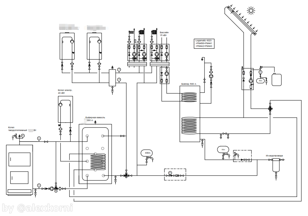

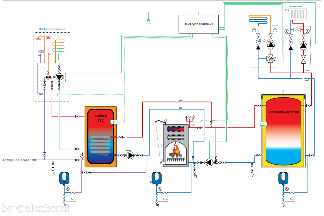

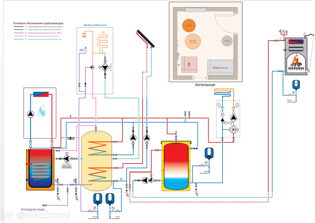

альп Опубліковано: 11 лютого 2016 Поділитись Опубліковано: 11 лютого 2016 Доброго времени суток. Вопрос такого плана: Одноэтажный дом, общая около 150 м2, стена 0,5 ракушка, 100 мм минваты пл. 90 кг/м3, 0,5 кирпич. Потолок по дерев. балкам 300 мм минваты. Планируется теплый пол, и радиаторы. Котел изначально твердотопливный, в дальнейшем в паралели газовый (возможно и солн. колектор) и буферная емкость. Разговаривал со знакомыми, они советуют брать простой котел с автоматикой мощностью в 2 номинала (15*2=30 кВт) , и будет он работать как длительного горения на минимальной мощности. Кто что-то может подсказать по этому поводу Посилання на коментар Поділитися на інших сайтах More sharing options...
naupv Опубліковано: 11 лютого 2016 Поділитись Опубліковано: 11 лютого 2016 Кто что-то может подсказать по этому поводу Дурная затея брать котел с запасом мощности. 3 Посилання на коментар Поділитися на інших сайтах More sharing options...
Korni Опубліковано: 11 лютого 2016 Поділитись Опубліковано: 11 лютого 2016 .... Разговаривал со знакомыми, они советуют брать простой котел с автоматикой мощностью в 2 номинала (15*2=30 кВт) , и будет он работать как длительного горения на минимальной мощности. Кто что-то может подсказать по этому поводу Скажу, что знакомые правы - он будет гореть длительно. Но не экономно. И будет тратить топлива (дрова) в 2-2,5 раза больше, чем правильно подобранный котел. 6 Посилання на коментар Поділитися на інших сайтах More sharing options...

Interso Опубліковано: 11 лютого 2016 Поділитись Опубліковано: 11 лютого 2016 Доброго времени суток. Вопрос такого плана: Одноэтажный дом, общая около 150 м2, стена 0,5 ракушка, 100 мм минваты пл. 90 кг/м3, 0,5 кирпич. Потолок по дерев. балкам 300 мм минваты. Планируется теплый пол, и радиаторы. Котел изначально твердотопливный, в дальнейшем в паралели газовый (возможно и солн. колектор) и буферная емкость. Разговаривал со знакомыми, они советуют брать простой котел с автоматикой мощностью в 2 номинала (15*2=30 кВт) , и будет он работать как длительного горения на минимальной мощности. Кто что-то может подсказать по этому поводу Если будет ТА то можно брать самый простой в два раза мощнее и будет гореть на максимуме с максимальным КПД. 1 Посилання на коментар Поділитися на інших сайтах More sharing options...
