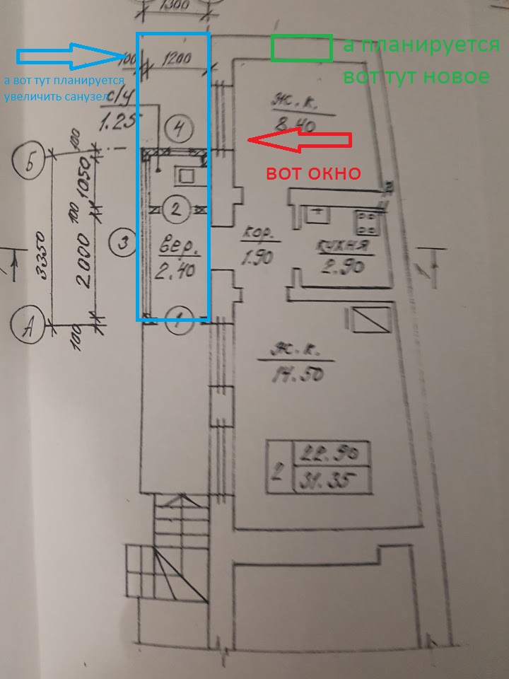

Есть микроскопическая двухкомнатная квартирка площадью 32квадрата. Сейчас на ней доживает свой век двухконтурный котёл (мастер сегодня сказал: "В морг", на вопрос: "А может в реанимацию?" мастер ответил: "Не занимайтесь самолечением! В морг - значит в морг! До весны может не дотянуть!" :D). Короче в следующем году в планах делать капремонт квартирки (тёплые полы для отопления, вместо батарей). И вот вопрос: правильно ли я считаю такую тему...
Планирую сделать теплоаккумулятор + электрокотёл (за газовый ещё не думал). Если по двухтарифному учёту греть ТА только ночью - то максимум что я смогу в него загнать при имеющихся автоматах 25А - это 220В*25А*8ч=44кВт*ч энергии. Для того шоб запасти такое количество тепла в воде с температурой 85градусов (больше якобы низзя) и при низкотемпературной системе отопления тёплыми полами до температуры теплоносителя в 30градусов (дельта 85-30=55градусов) это надо иметь воды 1тонна*44/55 = 0,8тонны. Тоесть - 800литров.
Меня гложут смутные сомнения относительно правильности формулы: проблемы с размерностями.
Ну на нагрев 1 литра воды на 1 градус надо потратить 1ватт. Вроде так...
Да, так, если быть точным, то 1.167Вт.
Мене цікавить інше. ТА на 1000л це не відро. В кутку не поставиш. А квартира маленька. Плюс іди знай як до цього всього віднесеться перекриття.
оконный проём планируется закладывать кирпичём, а окно делать в другой стене (неудачно сейчас окно расположено). А так как кирпич раза в два тежелее воды... Ну вы поняли? :) Короче в этом проёме можно сварить из нержавейки бак литров на 1000 (а то и больше, если проём до пола увеличить. Схемку прилагаю.
P.S. Стенку бака граничащую с жилой комнатой планирую утеплить ппсом сантиметров 5-6, а ту стенку что в ванную комнату - чуть потоньше ппс, пусть греет ванную.
