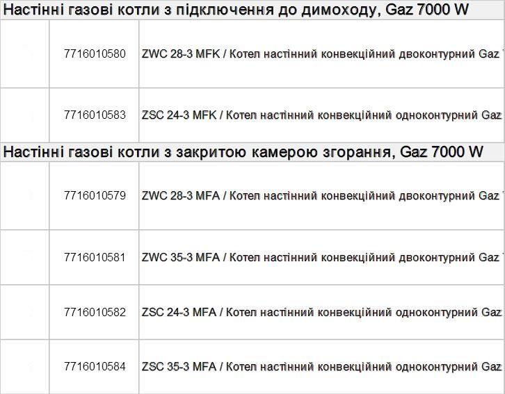

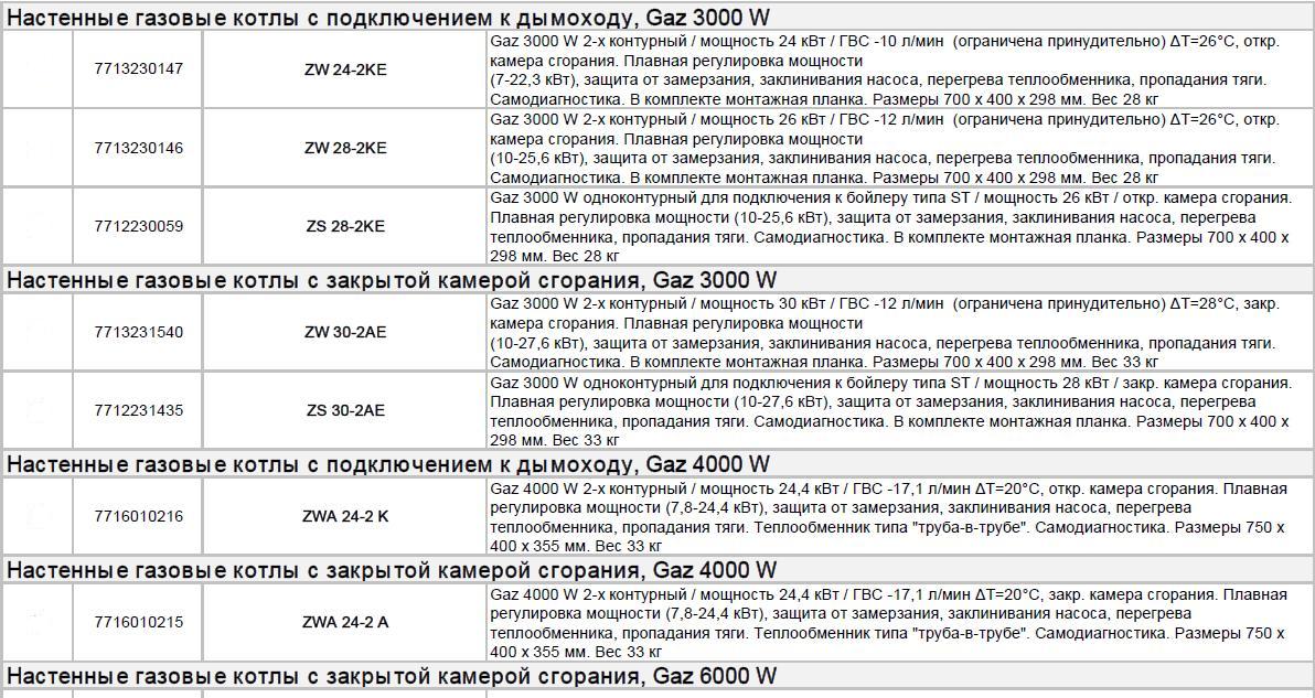

Gaz 3000w и 4000w -Economy (бюджетные) - ДЫМОХОДНЫЕ
Gaz 6000w -Standart - ТУРБО
Gaz 7000w -Premium.- ТУРБО
Gaz 7000w -Premium.- ДЫМОХОДНЫЕ и ТУРБО

из чего Вы взяли про 8 кВт у котла... у той модели что я писал выше - 24 кВт, так что с учетом Вашего прогноза теплопотерь в 3-5 кВт на эту квартиру его хватит с головой
Добавлено через 9 минут
Мощность при t оС 90/70/20: 965 Вт
Мощность при t оС 90/70/20: 1929 Вт
єто у тех двух что я привел в пример на ссылке... просьба все таки объяснить дилетанту в чем разница между 90/70/20 и 75/55/22? я понимаю что это какие то важные характеристики при выборе радиаторов...
Это минимальная мощность котла, меньше он не может. :)
У всех настенных котлов так.
