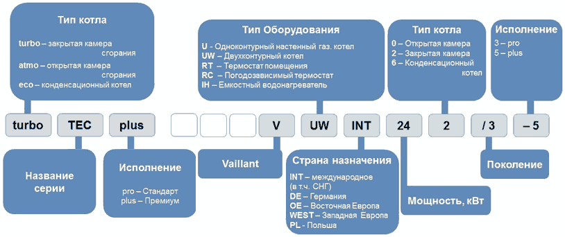

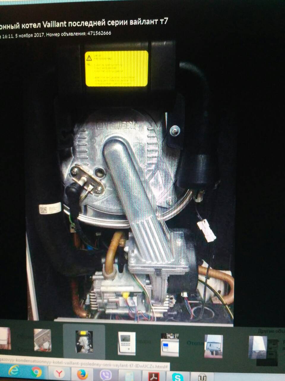

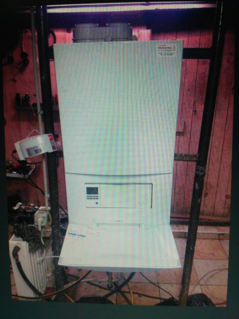

Просматривается, что 0020112237 - это вообще артикул, и не факт что котла, а может запчасти какой, а год может и 2007 быть, например. В любом случае - оборудование инородное, даже по базе не пробивается, хлам какой-то. Ж-)
подумал, что эти цифры могут помочь в определении... а вообще это экотек плюс (по ихнему т7 кажись), может не 5 поколения, но ценник привлек внимание - 10000 грн.... скажите, база с серийными номерами всем доступна? если можно подскажите где находится...
Нет. У Вайланта.
расшифровка Вайлант.doc

Нет. У Вайланта.
[ATTACH]590676[/ATTACH]
К сожалению в этой маркировке никак не участвует год производства, разве что поколение.... это я в инете накопал...
