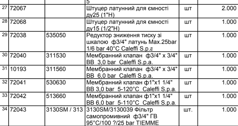

Ребята, подскажите расширительный бак, какого производителя посоветуете?
Zilmet, Aquasystem
Zilmet, Aquasystem
А всякие штуцера, клапана, мембраны?
Мне предлагают использовать Caleffi S.p.a.
Вам для каких целей? В частных СО эти элементы не сильно часто встречаются, за исключением обратных клапанов. Или имелась ввиду латунная фасанина, запорка и т.д.?
Добавлено через 2 минуты
Нормальный производитель, можно использовать.
Если честно не знаю..
вот сантехник выдал список необходимого
Здесь позиции и для отопления и водоснабжения. Мембранные клапаны это подрывные предохранительные клапаны. 3 бара скорее всего отопление, 6 бар - водоснабжение. По производителям в принципе все норм. Производитель штуцеров правда не указан, но думаю там тоже все норм.
