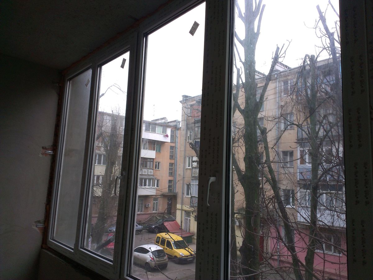

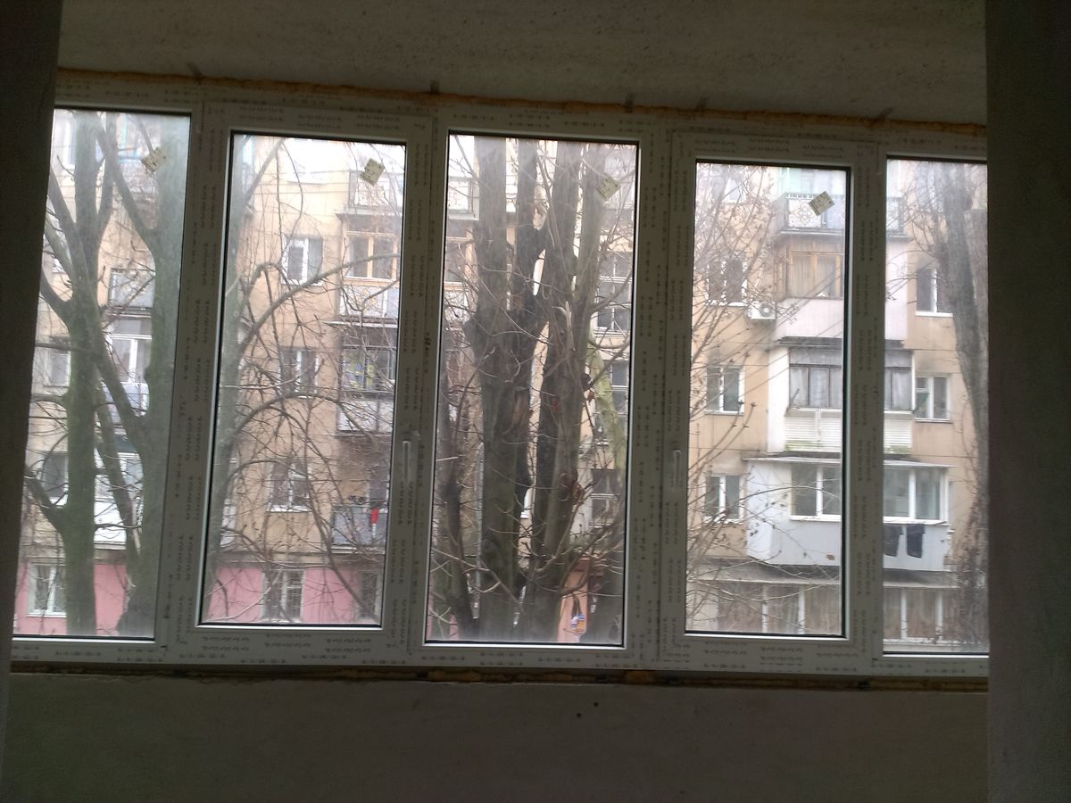

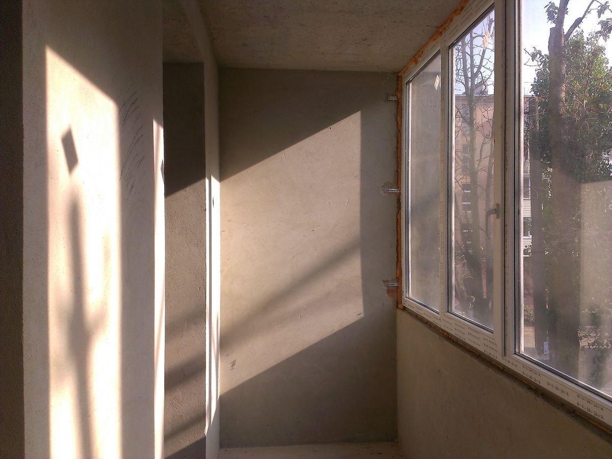

Подскажите как и насколько нужно утеплять стену на лоджии (в полкирпича) что бы можно было смело делать на ней отапливаемое помещение соединенное с жилой комнатой?
1. Толщина утеплителя зависит от климатической зоны: для Киева по нормативам не менее 12 см ППСа.
2. Посмотрите лождии соседей сверху и снизу - возможно, Вам надо утеплить ещё потолок и пол.
На лоджиях размером 4м * 1,3 м и 3,5м * 1,3м планируется соответственно пара 11 радиаторов 1000*600 мм и один 11 радиатор 1800*600 мм + теплый пол по всей площади.
1. Монтаж отопления на лоджиях запрещён.
2. Надеюсь, тёплый пол не водяной?
3. Оставьте радиаторы в комнате, а для лоджии электрического тёплого пола будет достаточно.
Окна на всю ширину лоджии. Под окнами стена в пол кирпича (кирпич на ребро).
Кирпич на ребро - это в четверть.
Утеплять снаружи пенопластом ? Какой толщины слой ?
Можете и минватой. Про ППС уже сказал.
Или может уложить внутри еще один слой кирпича на ребро?
1. Даже 10 слоёв кирпича не дадут того эффекта, что 10 см ППСа.
2. Нагрузка от кирпича не смущает?
Если есть возможность утепляйте снаружи (не воруйте площадь у себя). Смело закладывайте 10 см пенопласта.
Если снизу балкон не вынесен как у Вас, однозначно делайте ТП(сужу по собсдвенному опыту).
Теплый пол будет водяной. У меня индивидуальное отопление, потому "имею право" :)
Электрический ТП при наличии котла не имеет смысла...
10 см ППСа - нужно посмотреть по соседям...

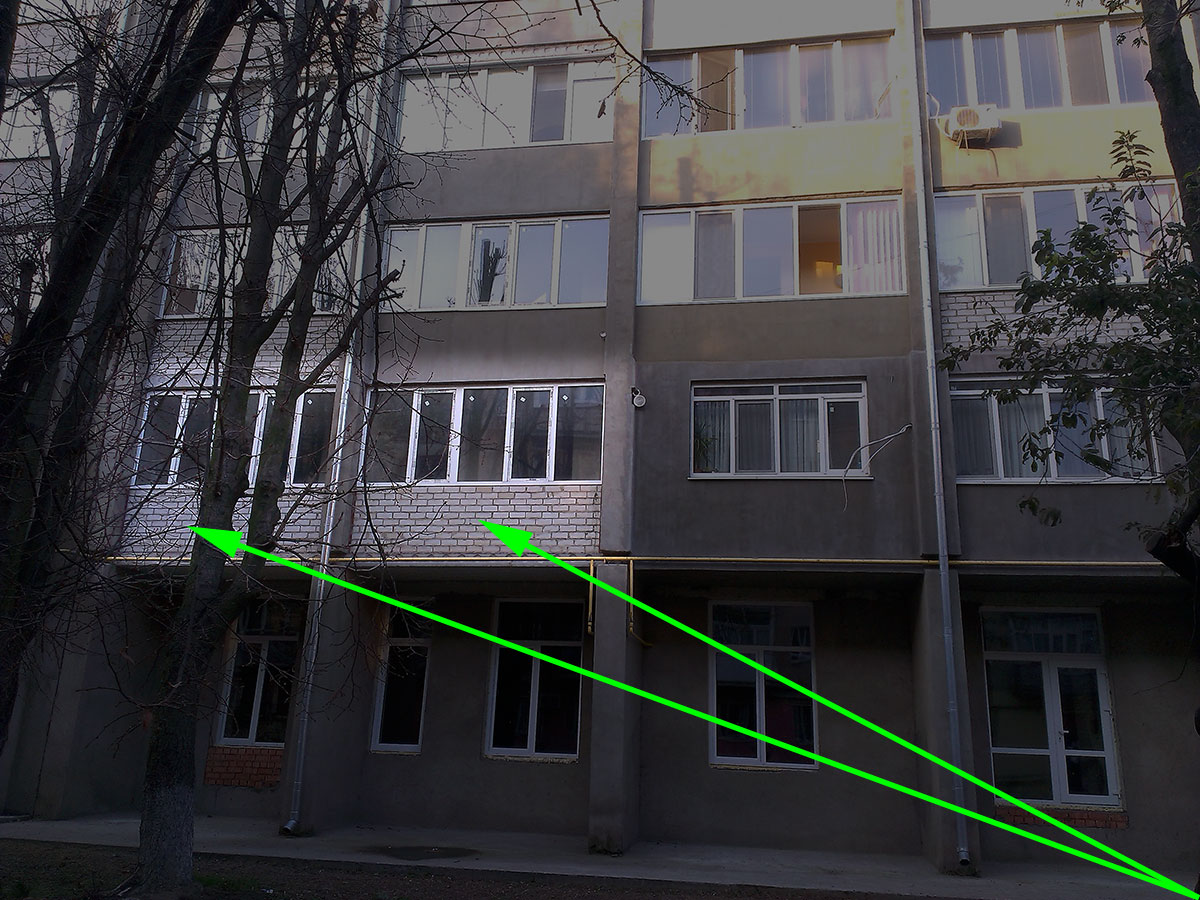

А если скажем у соседей сверху 10 см а брошу 15 см :) Будут ступеньки - между этими ступеньками не будет собираться влага и т.д.?
Вообще толщина слоя утеплителя чем-то регламентирована / ограничена ?
Вот мои лоджии - на фото, те что с голым кирпичем :) - все соседи утеплены...
