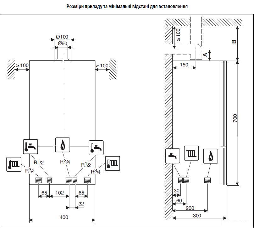

также меня интересует расположение труб для котла
Bosch Gaz 6000 W WBN 6000-24 CRN ... лучше в виде схемы с размерами чтоб понимать какие трубы и куда прокладывать... может есть у кого то?
с расположением труб все понятно... спасибо!

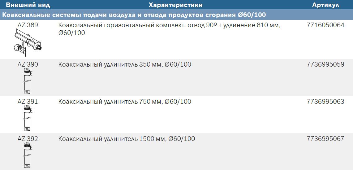

входит ли в комлект регуляторы, сливной сифон и выхлопная труба с коленом? нам надо еще и удлинять трубу т.к она должна выходить за балкон... т.е длина трубы должна быть не менее 1.75 метра...предусмотрен ли стандартный удлинитель или надо что то выдумывать?
Нет не входит.
Регулятор не обязательно OpenTherm, можно и вкл/выкл.
Сифон не обязательно, у Вас ведь не конденсационный котел.
Коаксиальный дымоход (труба в трубе), Вам нужен AZ389 + AZ392.
