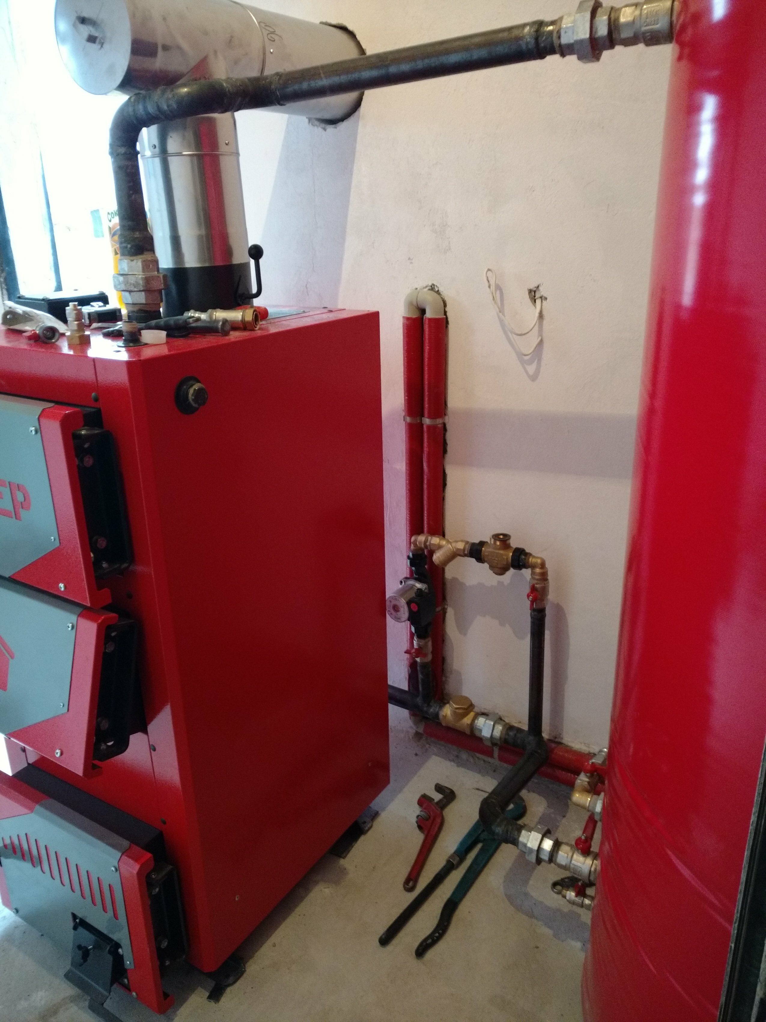

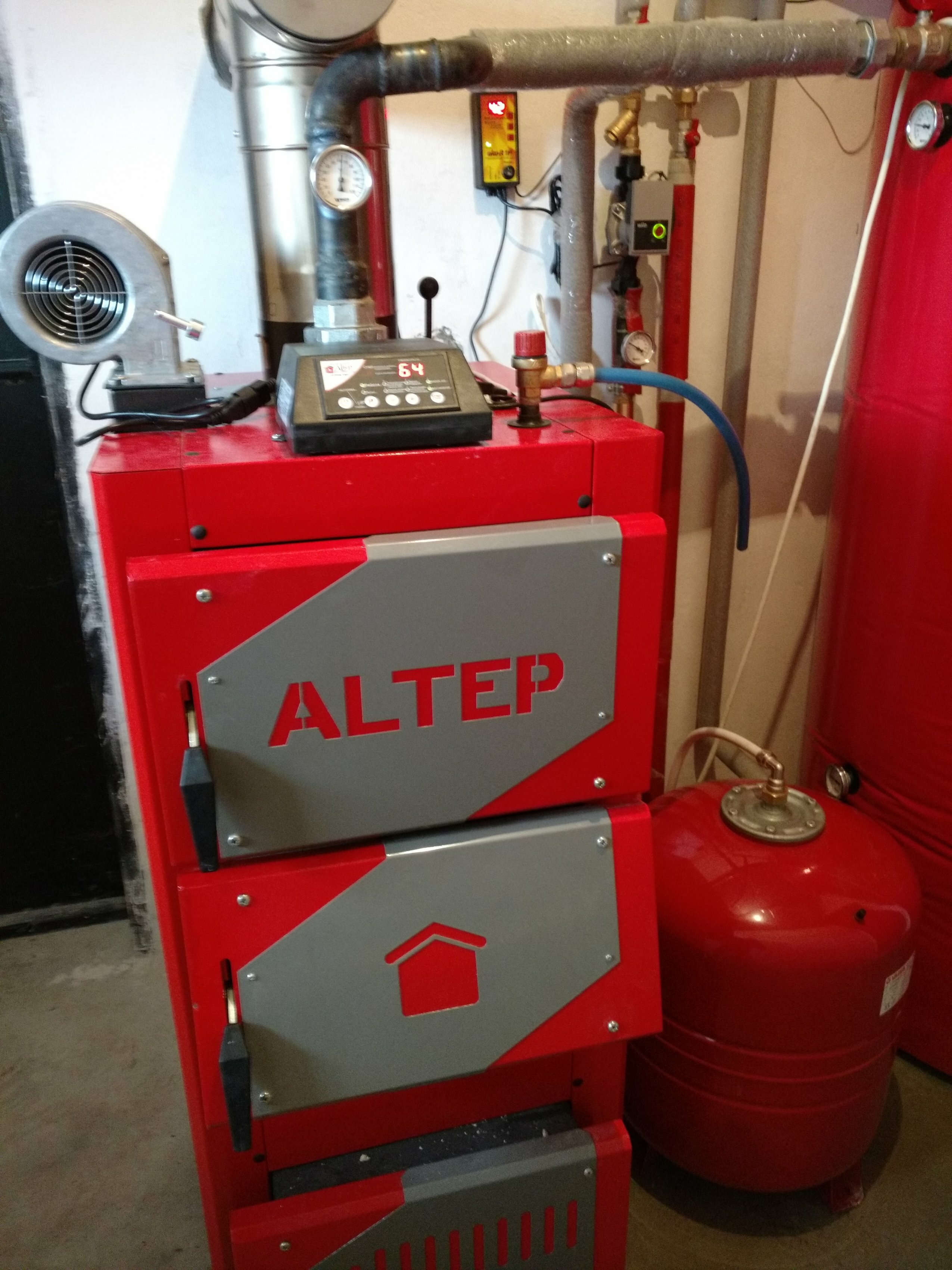

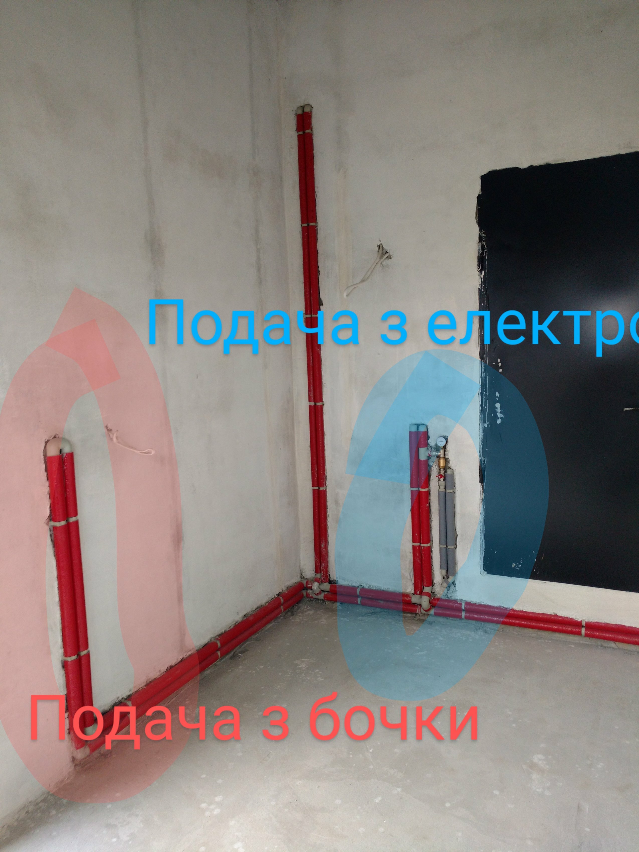

Можливо хтось підкаже по підключенню електрокотла Protherm ray 12/14ke в систему котел altep classic бочка куйдич eam-750 без теплообмінника. Є бажання щоб вночі електрокотел працював на бочку, а вдень при потребі через кімнатний термостат вмикався прямо на будинок. Чи варіант тільки з механічним перекриттям кранів, бо вже спілкувався з декількома монтажниками то відповідь або не можливо або вартість в два рази більше електрокотла.

EAM -бочка с односторонним подключением с патрубком 6/4" под тэн. Я бы поставил тэн в еам с ночным графиком и после бака элкотел с работой по термостату. Нужно разобраться и с насосами котлов. Сейчас  видимо альтеповский насос работает мимо еам в систему?
33 хвилини тому, Пролин сказав:
Насос працює ТА-котел, на систему окремий насос з датчиком температури який включається лише коли верх та 40+. В вихід під тен підключена обратка системи
28 минут назад, gendruk сказал:
Тогда подключите эл.котел параллельно альтепу на бочку. Все, что она сможет принять за 8 ночных часов - она примет. Это меньше, чем может дать 12 кВтный котел. Если дому днем нужно больше, - котел догреет буфер.
1 година тому, Пролин сказав:
Немає бажання вдень лишнього в буфер гріти

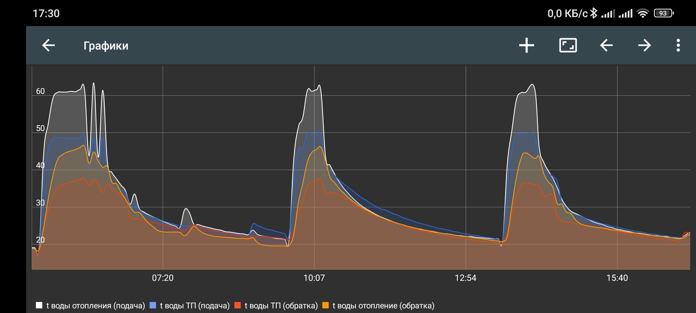

Народ есть ли смысл замены турбокотла на конденсационный. Сейчас квартала батареи и 4 контура теплого пола. Будет ли экономия газа? Сейчас температура на котле выставлена 60 гр. Из них 50 в пол идёт. В таком режиме котел работает 2 раза в день по 1,5 часа. Температура в квартире 21 22 гр. Расход газа примерно 220 м3 в месяц с ГВС. Ниже график нагрева воды подача обратку и ТП подача обратку.
Нет смысла, нужно ставить комнатный термостат и если пол плохо утеплен, то попробовать только на батареях или наоборот если стены не утеплены, то попробовать греть только пол. Квартира там же не 100м2?
Комнатный термостат и стоит. Только он ещё с программируемым временем. Поддерживает заданную температуру в определенном промежутке времени.
