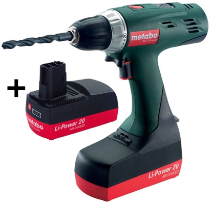

Привет! Периодически по роду деятельности сталкиваюсь с шуроповёртами. Есть много хороших моделей, БОШ (только синий), Хитачи, Хилтии др. Но вот недавно попробовал это Metabo-BSZ-18.jpg
Супер, мощно, плавно, удобно но наверно дорого. А вообще лучше от сети (если это подходит) т.к. батареи потребуют со временем замены, и они должны быть постоянно в работе. Удачного выбора!
Вот нашёл цену (2803 UAH ) на этот аппарат. Конечно кусается!:twisted:
