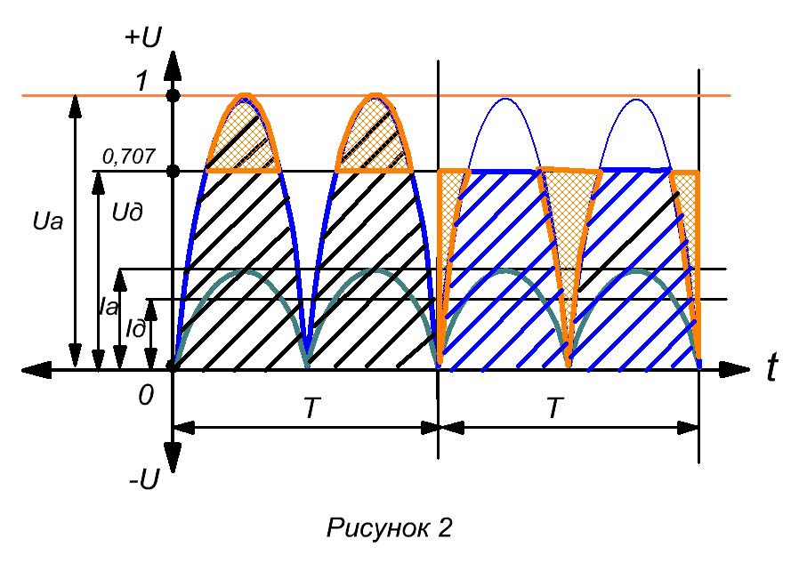

После моста будет полностью выпрямленное только не стабильное по напряжению. И как на счет того, что после моста получите большее действующее напряжение нежели 230 В? Вот запамятывал на сколько - корень кв. из 2 или из 3. Спиралька выдержит?
Да и по безопасности постоянное намного опаснее. 150 В постоянной составляющей по любому будет. Прихватит и не отпустит... :cry:
простите но нет, ладно бы вы написали "пульсирующее", хотя это тоже желаемое за действительное. Вернее конечно не так, в терминологии "выпрямленное пульсирующее" но никак не "полностью выпрямленное". И частота пульсаций 100
именно потому что первое то нет, действующее будет одинаково в обоих вариантах и оно будет практически 220, а 1.41 это амплитудное.
