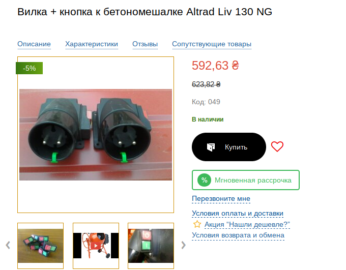

Нужно в щите организовать вилку, не розетку а именно вилку с небольшим кабелем. В паре с переключателем 1-0-2 это планируется как способ подключения *переносного* инверторного генератора через любую переноску в помощь АКБ. Как лучше и цивилизованнее это организовать, какие мысли у достопочтенных донов. Я так подозреваю ничего готового такого не бывает. Так чтобы этот кабель хоть как-то защищён от механических воздействий. Мысль обжать в ншви и подключить на переключатель не очень - чуть сильнее дёрнули и все распид-ло(

Вот есть разъемы для подключения электрических газонокосилок и бетономешалок. Ищите их на сервисах вышеперечисленного оборудования.
но цена! :shock:
но цена! :shock:
Оно увы с пускателем интегрировано, я уже изучил. Прикольно но мне ту матч, без пускателя такое шоб на винтах прикручивалось я пока не нашел. На разборках с кусками газонокосилок ))
