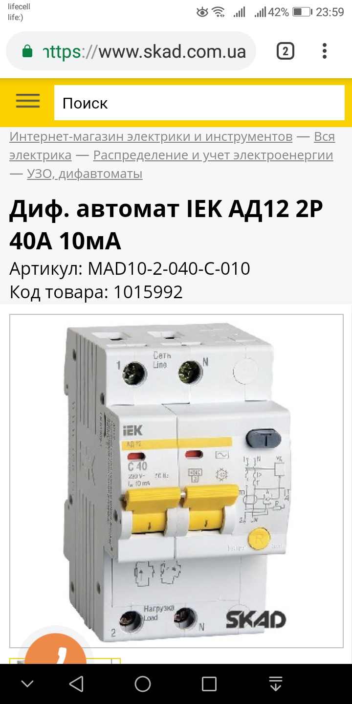

Есть 2 ветки, на одной висит стиралка с опцией сушилки и бойлер на пару кВ, на второй проточный водонагреватель на 6.6 кВт и ещё один бойлер на 4 кВт. Розетки первой ветки в ванной, т.е. хотелось бы поставить на эту ветку УЗО и с уставкой так 10 мА, вторая ветка так или иначе связана с водой, которой, собственно, купаемся и тоже хотелось бы УЗО с уставкой в 10 мА. Проблема в том, что токи довольно большие и для токов 32А/40А уставка идёт от 30 мА. Как я понимаю, что-то не так в консерватории, т.е. я что-то не так понимаю :) Как сделать правильно?

Ну, с первой веткой проблем нет, и узо с уставкой 10мА Вы подберете без проблем.
А вот со второй, нашел только электронный ИЕК. Но я бы не парился, и устанавливал с уставкой 30мА. Что то я не помню требований относительно 10мА.
"При отсутствии данных ток утечки электроприемников следует принимать из расчета 0,4 мА на 1 А тока нагрузки"
32х0,4=12,8мА Наверное поэтому сложно найти такое УЗО
Где то мне на глаза попадали данные, что УЗО срабатывает при утечке в 0.5ном Iут.
Это значит что УЗО с уставкой 30мА сработает при утечке 15мА.
А расчеты ПУЕ нам не разрешат применение узо 30мА при расчетном токе в линии16А. Так что какая то фигня получается.
Ниче не понял, про "не разрешат".
А дифзащита на 10мА не рекомендуется к установке на групповые линии. Это так сказать "индивидуальная" страховка, вот и ставьте ее на отдельные розетки. Нельзя объять необъятное и сэкономить там где экономить нельзя.

Почему же не разрешат? 16*0,4=6,4 (мА), что явно меньше 15 мА. Хотя в данном случае сравнивать надо не с 15 мА, а с 10 мА (1/3 от номинального тока утечки, согласно п. 2.8.15 НПАОП 40.1-1.32-01), но и для 10 мА все проходит.

так у меня одна линия, один проточный водонагреватель на 6.6 кВт чего стоит. Ставить на него с уставкой 30 мА и не париться?

10мА може від проточника вибивати. У нього в справному стані струми витоку не погані. А як на лінії, є ще щось з водою звязано, то ставте 30мА.

А насколько хороши/плохи дифавтоматы/узо производства ИЕК на практике? Цена в 3-4 раза ниже цены от тех же шнайдер/хагер, что наводит на некоторые мысли :)

откровенно говоря - хрень
как и вся остальная автоматика

IEK, вообще, с пивом покатит, но себе домой лучше не надо, если бюджет не жмёт.
