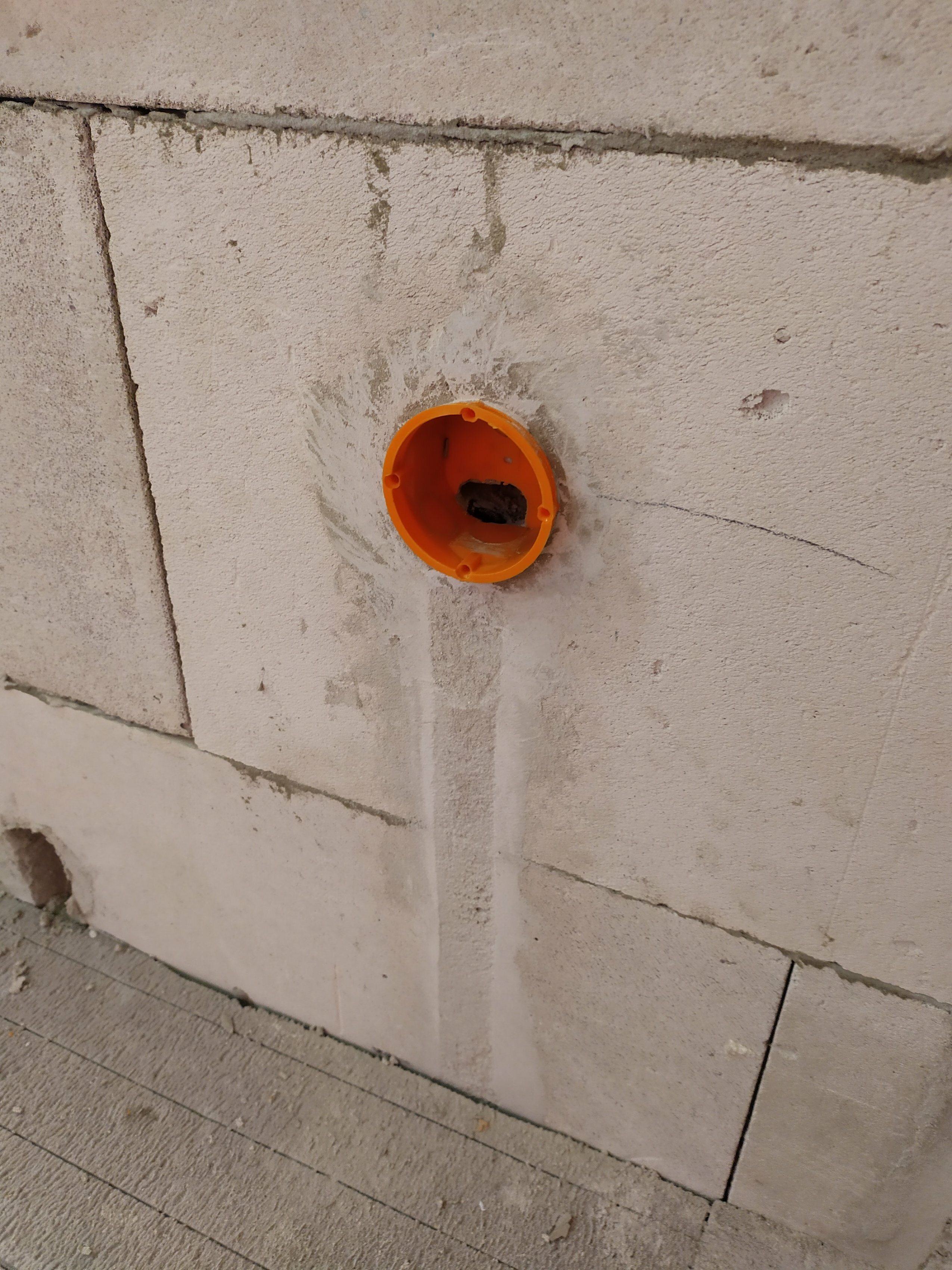

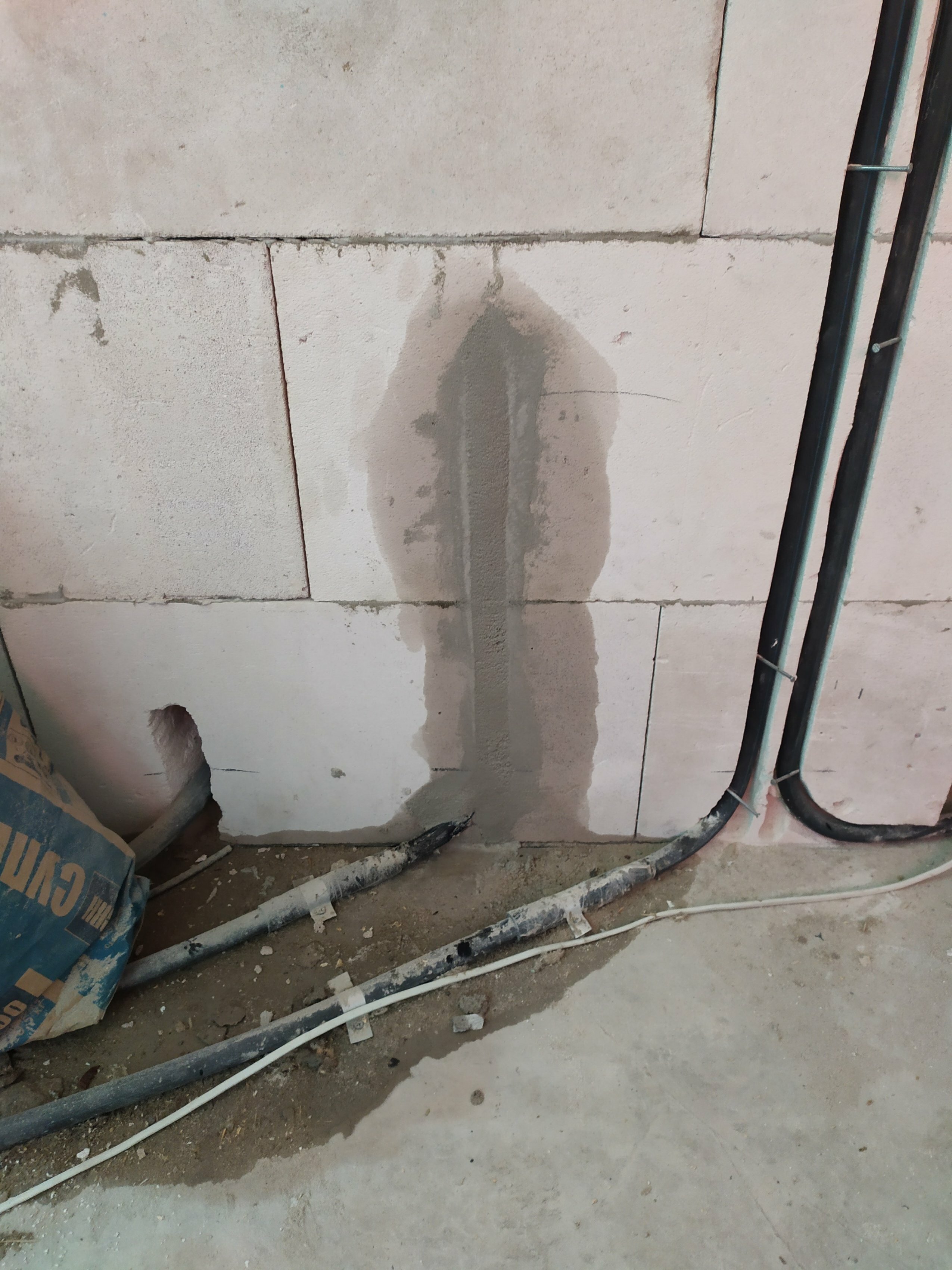

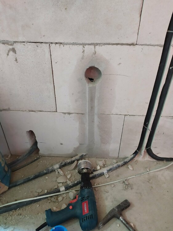

Якщо Ви надумали викоримтовувати кабель-канали , то покажу як поєднати канал і підрозетник:
спочатку закладаєте канал дещо вище майбутньої розетки , або він може бути взагалі прохідним , якщо викоритати канал для затягування двох кабелів (і на розетки , і на світло)
. Потум штукатурете ,  якщо не потрібно , просто замазуєте канал в стіні.
Після висихання за допомою коронки (краще викорастати алмазну) вирізаєте отвір
, і встановлюєте сам підрозетник
Для того щоб під час встановлення підрозетника в канал нічого не попало , можна використати вспінений ПЕ целіндичної форми  по діаметру канала (використовується у віконній індустрії).
