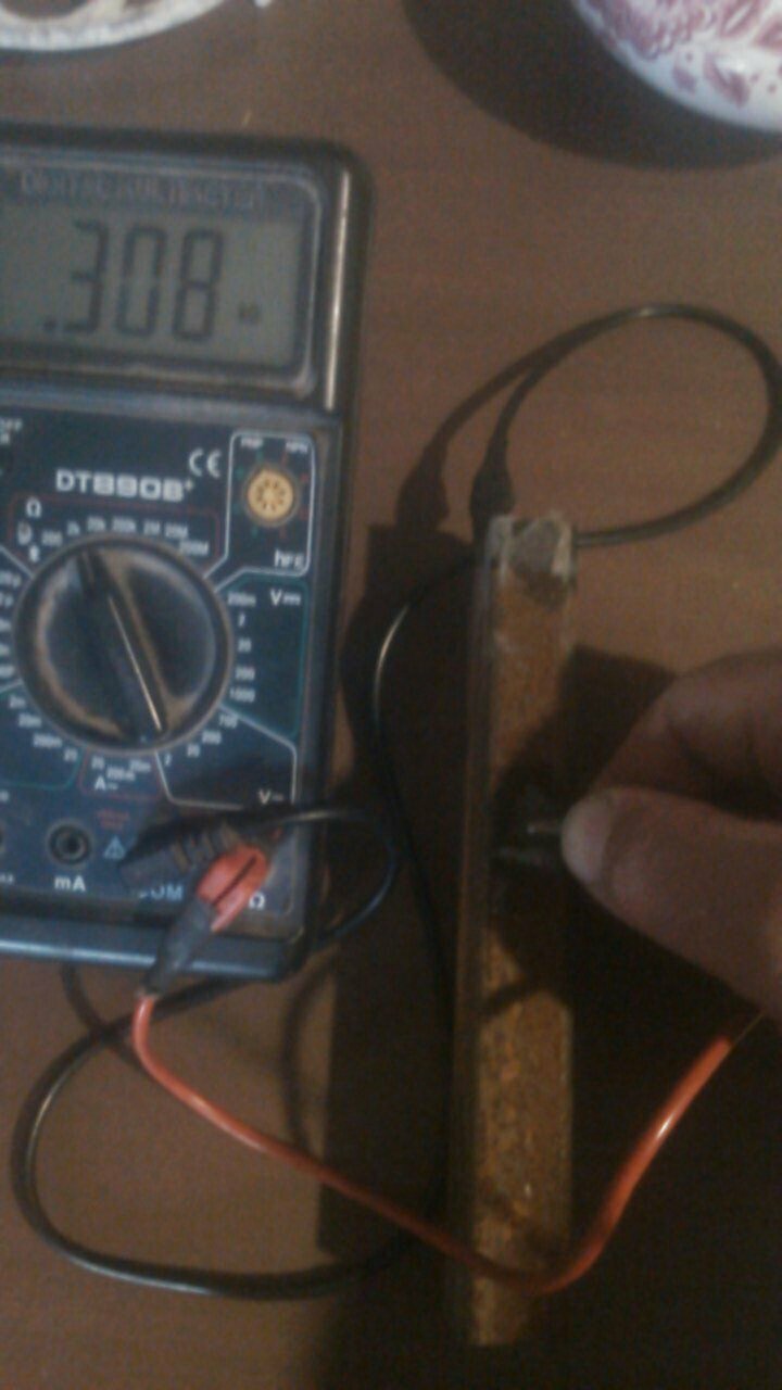

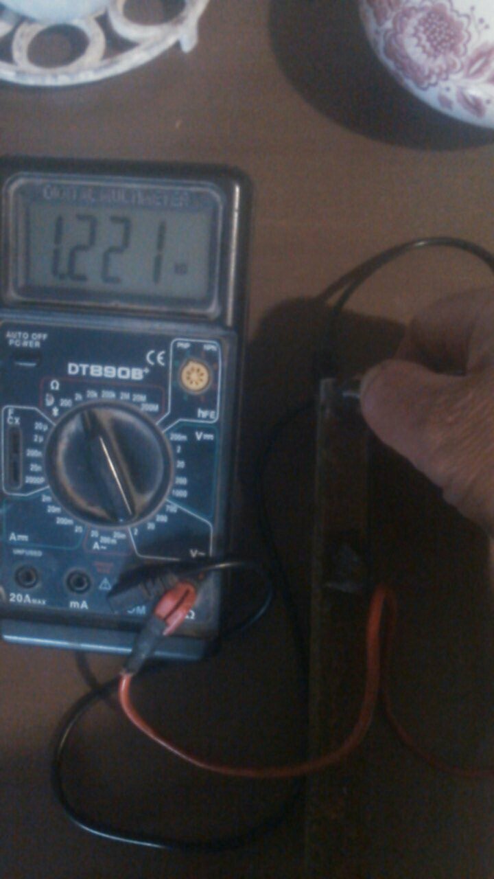

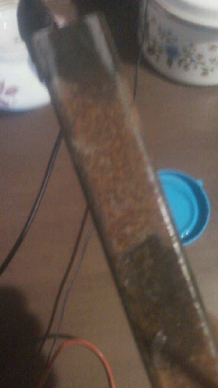

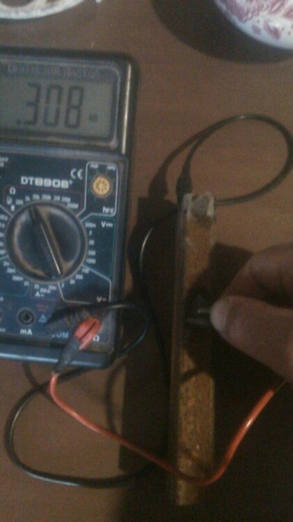

34 минуты назад, Знахарь сказал:
Тобто кругляк заізольований, бо саме поверхнева корозія і вбиває функцію заземлення.
Контакт с железом в грунте происходит через жидкость, ржавчина полностью для жидкости проницаема
Вывод - коррозия не оказывает особого влияния на сопротивление заземления
46 минут назад, igor_d70 сказал:
Цей висновок краще залишити при собі.
Змінено користувачем S_Vladimir_79
Сомневаюсь насчет "послностью". Да, под слой ржавчины вода по порам зайдет. Но площадь электроконтакта - это суммарная площадь пор в ржавчине. А это в десятки или сотни раз меньше изначальной площади контакта стержня с влажным грунтом.
1 час назад, igor_d70 сказал:
:pozor::pozor::pozor:
Обо з Баттерманами, прочитав такую куйню, просто получили разрыв мозга)))
Первая фотка просто что бы было видно что конец ржавого бруска зачищен до металла
Вторая фока - измерение сопротивления через смоченную рассолом салфетку на незачищенном участке
Третья -  измерение сопротивления через смоченную рассолом салфетку на зачищенном участке

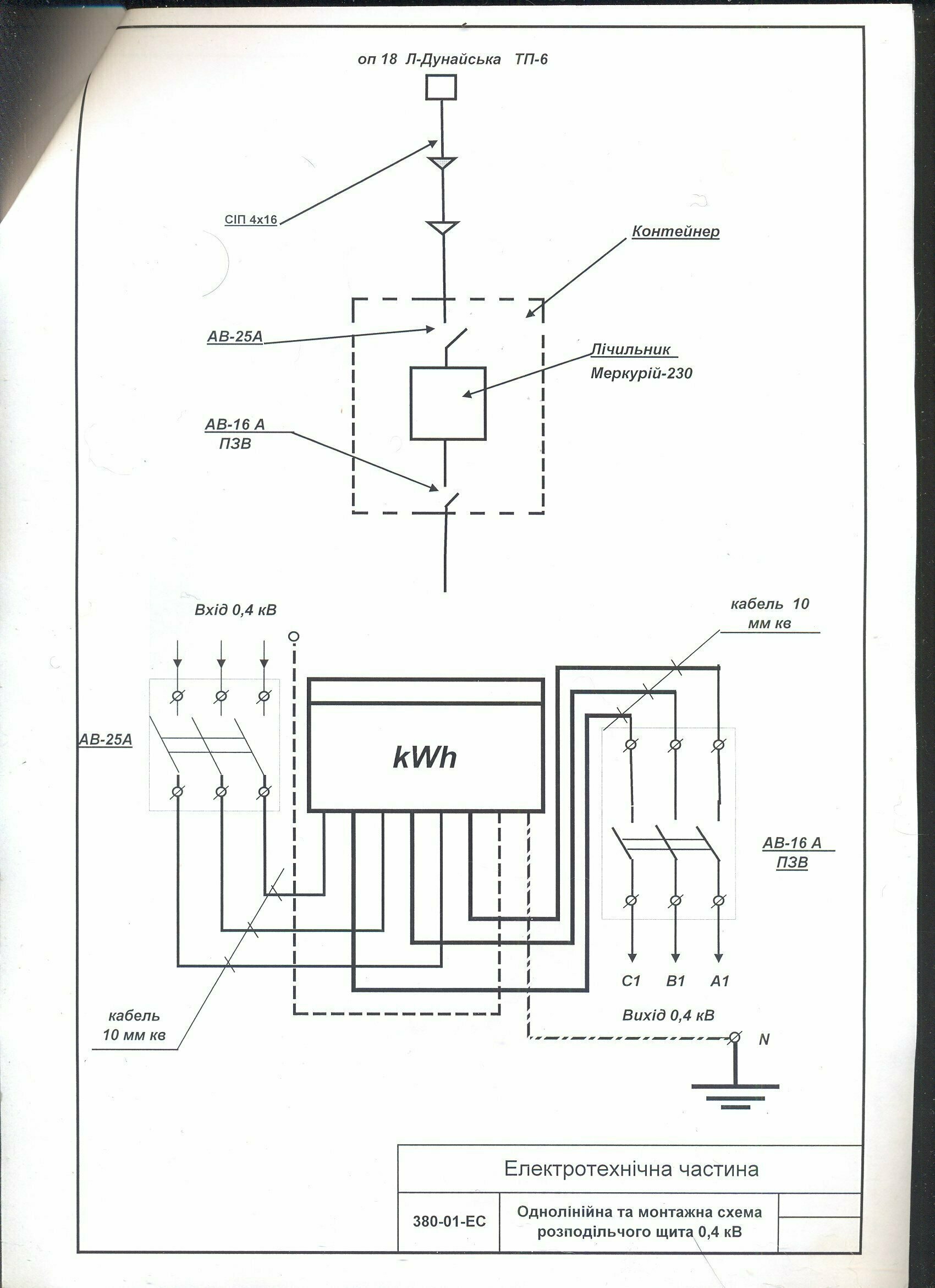

345945831_001.jpg.91e6f65d3c466c8b972df06107266e40.jpg.d0a9dddf1023b27758882435c622c65b.thumb.jpg.f1462e96a713e7300be428546cd2770d.jpg
Окрім цього проекту у нас не має жодного іншого щодо електрики, та за останніх 10  років ніяких питань не виникало ні у кого - навіть не питали - чи є той контур заземлення, чи його не має ?! - і т.д. і т.п.
Земля комерційна.
Єдине що дивує, так це те, що на тому  кресленні не зазначено жодного додаткового відгалуження. Я раніше вже питав, що при обмеженні вводу на 25А малювати одне навантаження на 16А то досить незвично. Відповідь була що то на етап будівництва для підключення навантаження будівельних машин. Тепер виявляється, що це не так?
Треба кабель 16 мм. приєднати до контуру заземлення через болтове з'єднання.
Тобто, на кабелі треба зафіксувати наконечник.
Прес купувати за 2 тис.грн. - це напевно занадто.
Виникла думка використати пайку.
Чув, що на болотах заборонили такий вид з'єднання - через пайку.
 А як у нас з цим обстоять справи ? - заборони не має на пайку наконечників на силовому кабелі ?
