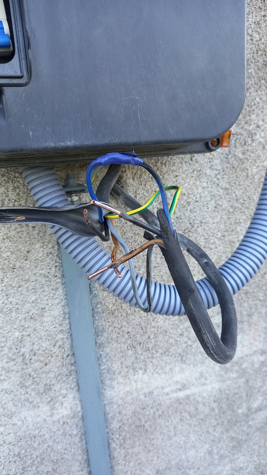

Сегодня умудрился перебить свой входной трёхфазный провод, идущий от счётчика к моему щитку (перфоратором бурил рядом. Причём РН напряжения, стоящее первым в моём щитке, отработало моментально, чем возможно спасло всё в доме, если и не весь сам дом. А вот автомат CHINT NXB-63 3P C40 6kA от ДТЭКа, стоящий перед, почему-то на КЗ решил не реагировать, итого перегорело напрочь 2 жилы 10мм2 (ноль и одна из фаз, вторая чуть изоляция подгорела, но не уверен, что было межфазное КЗ) и в итоге был всё же вырублен мною). ДТЭК сказал, что т.к. это после счётчика, то приедем только через 10 дней после оплаты, которая зайдёт в течении 3-х дней, т.е. полмесяца. Пришлось делать скрутку.
Теперь хочу поинтересоваться: у меня нет возможности в течении ближайших 2-х месяцев ждать электриков от ДТЭК, т.е. как минимум 2 месяца нужно чтобы оно так временно поработало (в том числе желательно и в начале отопительного сезона, с котлом 15 кВт). Какое соединение будет самым надёжным (так сказать, лучшее из худших)
Вот так оно перегорело (чёрный - это ноль и даже не спрашивайте почему :( ; синяя - одна из фаз, где чуть повредилась изоляция; земля и 3-я фаз полностью целы)

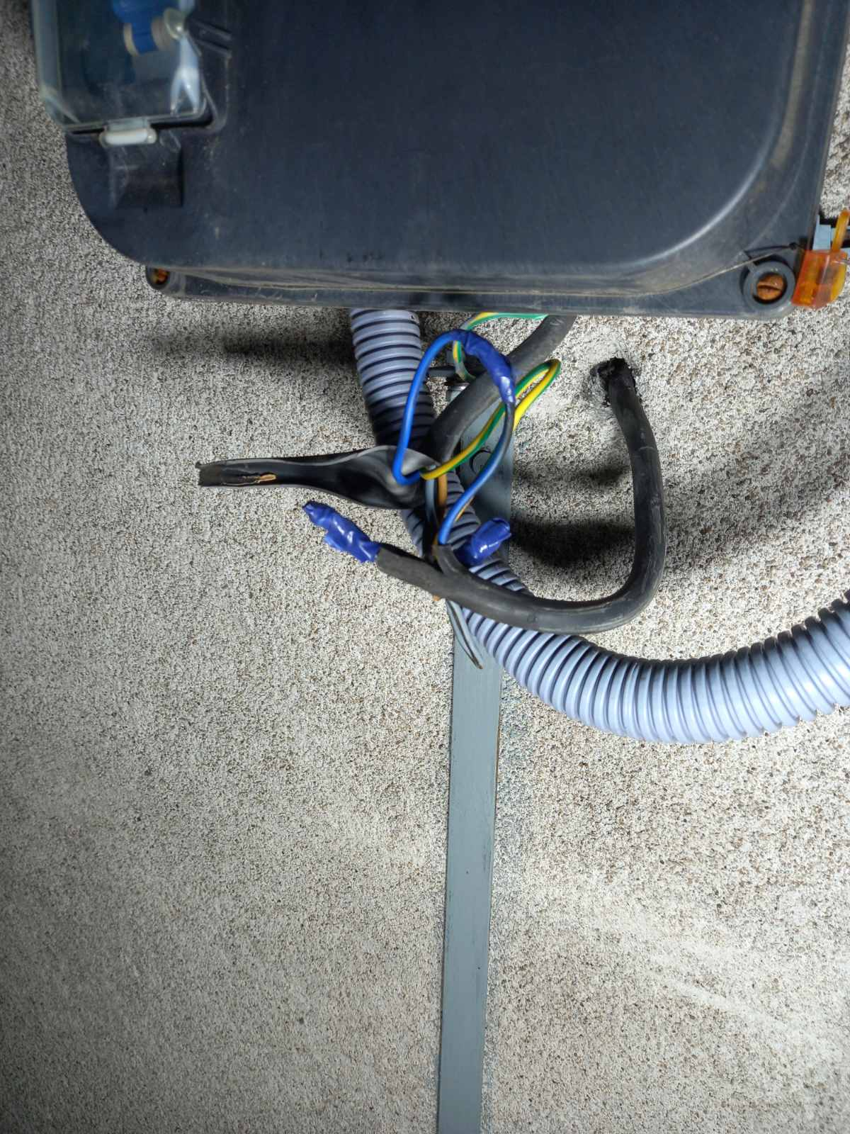

Вот так пока что скрутил:
постарался максимально развести скрутки между собой, а также, чтобы вода с них стекала, всё же это улица
Но, скрутка - вариант, как я понимаю, самый плохой. Как лучше пока что временно на пару месяцев решить вопрос (но чтобы, по возможности, можно было и котёл включать)? Вообще, было бы очень неплохо поставить щиток с УЗИП на улице (и не звать ДТЭК вообще), но увы, там только где-то 20 см обрубки, торчащие со щитка со счётчиком, не уверен, что получится так "уплотнить". Подозреваю, что должны быть какие-то уличные  (влагозащитные) компактные распределительные коробки, где можно сделать надёжное соединение и временно разместить впритык к этому счётчику. Или какой-то ещё вариант лучше?

1 час назад, roverspam сказал:
Почему?
Если боитесь простой скрутки (почему нет если это временно?) то возьмите и сварите ее.
Скрутка + клевая термоусадка как раз ваш вариант
Ну мне так кажется
Только что, igor_d70 сказал:
Почему?
Ну мне так кажется
Сварить не получится, потому что тогда нужно электричество, а его придётся отключить (да и варить медь я не умею :) )
Термоусадка - это вместо моей синей изоленты, правильно? С термоусадкой будет лучше?

Спасибо. А заизолировать как лучше, просто термоусадкой?
9 хвилин тому, roverspam сказав:
Вам же тимчасово, то хочь ізолентою.
5 часов назад, BugS сказал:
читав, що алюміній не дружить з міддю. Але, сподіваюсь, за декілька місяців деградаційні процеси не будуть значущими?
8 часов назад, igor_d70 сказал:
Скрутки заборонені ПУЕ не просто так.
Візьміть гільзу (ГМЛ / GT) + термоусадка на клею.
І це буде не тимчасово, а "на вєка" :)
  • Дізлайк 1
2 години тому, roverspam сказав:
Дійсно, ті з'єднувачі з алюмінію, тоді це не варіант. Ставте гільзи чи сталеві з'єднувачі. Хоч гвинт з гайкою та 2 великих шайби

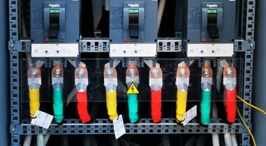

Для тих, хто в танку :) ось фото апаратів з алюмомідними наконечниками. Це кабелі АВВГнг 1х240.
