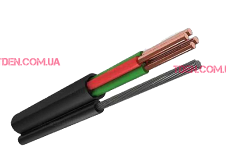

Треба від одного металевого стовпа до іншого - кинути кабель по повітрю 220 вольт.
Це буде живлення для камер спостереження та освітлення. Відстань - близько 20 метрів.
Як це краще зробити ?
Який трос використати ? Який кабель живлення використати ? Чи треба гофра ? Як кріпити до тросу ?
Досить високо - близько 4,5 метрів.
гофра не обязательна ,если кабель для наружной прокладки ультрофиолетовостойкий. крепить к тросу специальными стяжками ,тоже ультрафиолетово стойкие. я использовал КГнв .

Так вже вам все розказали вище.
Кабель на таку довжину 2,5 кв
якщо не УФ стійкий - то в гофру, резина розлізелься
трос - оцинкований дріт 3мм (може 2,5) (проволока)
прив'язати - УФ стійкі стяжки або кусками того ж дроту тільки в пару обертів, можливо кусками алюмінієвого дроту
відстань - 40-60 см (якщо більше то буде провисати)
але як вже сказали, СІП буде дешевше та без мороки.
Як варіант- якщо знайдете задешево ТАШ(к) 2х2х1 то як тимчасове рішення має право. він з тросом та УФ стійкий

так, СІП дешевше буде ніж трос, підвіси, гофра яка розспиеться згодом, і кабель якийсь мідний. ще й до СІП як варіант можна буде прикіпити виту пару для зовнішнього прокладання.
в мене так на СІП 2*10 підключений вуличний прожектор 50 Вт :-)
Вита пара самонесуча для зовнішнього прокладання. Достатньо поки не вирішите в землі щось прокласти...
В 20.05.2024 в 21:45, Privet сказал:
Це тимчасове рішення - поки не кинемо силового кабелю під землею.
В цій фразі відповідь на всі Ваші питання. Навіть самий фіговий кабель проживе півроку-рік. Навіть капроновий шнур не розпадеться на атоми від ультрафіолету за півроку-рік. Зробіть якнайдешевше, а зекономлені гроші використайте для правильної прокладки правильного кабелю в землі.
