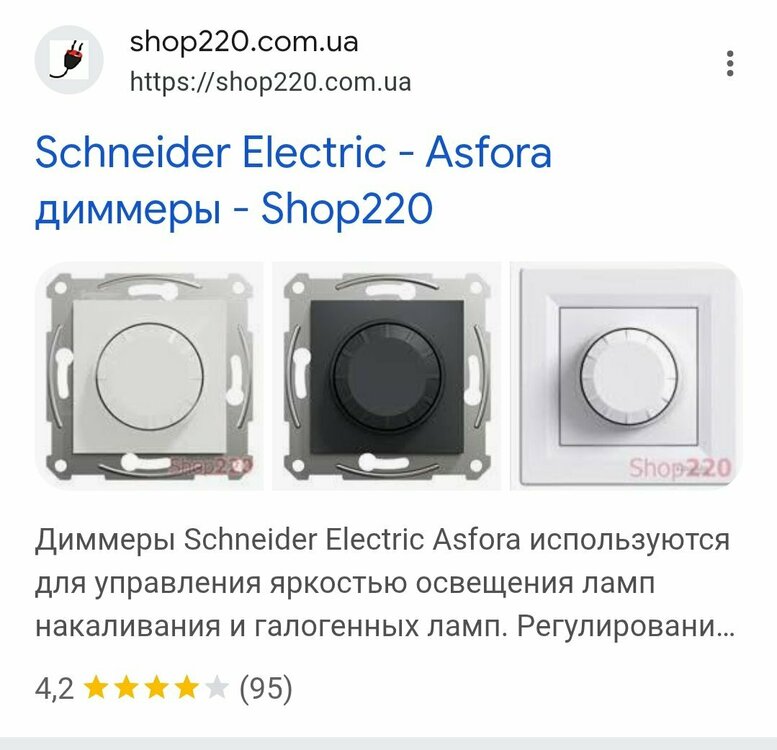

XL.pro Опубліковано: 2 серпня 2025 Поділитись Опубліковано: 2 серпня 2025 Димери schneider по розмірам займають одне місце як вимикач? Його можна встановити в одну рамку ще з одним вимикачем? Посилання на коментар Поділитися на інших сайтах More sharing options...
DimaF Опубліковано: 3 серпня 2025 Поділитись Опубліковано: 3 серпня 2025 (змінено) 11 часов назад, XL.pro сказал: Димери schneider по розмірам займають одне місце як вимикач? Його можна встановити в одну рамку ще з одним вимикачем? Шо за дымеры? Змінено 3 серпня 2025 користувачем DimaF Посилання на коментар Поділитися на інших сайтах More sharing options...
S_Vladimir_79 Опубліковано: 3 серпня 2025 Поділитись Опубліковано: 3 серпня 2025 В 01.08.2025 в 08:55, Shturman1 сказал: Поділіться досвідом. Займаємось часто заземлювальними пристроями модульними. Завжди використовуємо безмуфтові комплекти діаметром 16 мм. Забиваємо перфоратором SDS-max. Питання в тому хто якими насадками користується під такі штирі і під SDS-max? Ми, наприклад, використовуємо насадку під SDS-max і гвинт для забивання штирів (на малюнках). Проблема в тому, що така комбінація розбиває посадочне місце в штирю і наступний штир вже стикується не так як треба. Берете металевий круг d30-35мм, довжиною 100-120 мм, висвердлюєте з однієї сторони під хвостовик стержня, з іншої - під піку чи тупий бур, закалюєте, і буде роками служити. Сподіваюсь стержні хоч не з оцинкованої сталі такого діаметру використовуєте? Посилання на коментар Поділитися на інших сайтах More sharing options...
XL.pro Опубліковано: 3 серпня 2025 Поділитись Опубліковано: 3 серпня 2025 33 хвилини тому, DimaF сказав: Шо за дымеры? Посилання на коментар Поділитися на інших сайтах More sharing options...
DimaF Опубліковано: 3 серпня 2025 Поділитись Опубліковано: 3 серпня 2025 Ну так они если из одной серии, то конечно же подойдут, что за вопрос) Если что, бесполезная и абсолютно не нужная вещь, ставил как то себе. 1 Посилання на коментар Поділитися на інших сайтах More sharing options...
XL.pro Опубліковано: 3 серпня 2025 Поділитись Опубліковано: 3 серпня 2025 1 годину тому, DimaF сказав: Ну так они если из одной серии, то конечно же подойдут, что за вопрос) Если что, бесполезная и абсолютно не нужная вещь, ставил как то себе. Думав, можливо як терморегулятори для теплої підлоги, встановлюються тільки окремо. Чому безкорисна? Посилання на коментар Поділитися на інших сайтах More sharing options...
BugS Опубліковано: 3 серпня 2025 Поділитись Опубліковано: 3 серпня 2025 15 хвилин тому, XL.pro сказав: Думав, можливо як терморегулятори для теплої підлоги, встановлюються тільки окремо. Чому безкорисна? Були корисні, коли були лампи розжарювання. В терморегуляторах теплої підлоги імпульсне керування, тобто напруга подається, коли треба гріти, та вимикається, коли не треба. В дімері зменшується рівень напруги. 1 Посилання на коментар Поділитися на інших сайтах More sharing options...
XL.pro Опубліковано: 3 серпня 2025 Поділитись Опубліковано: 3 серпня 2025 8 хвилин тому, BugS сказав: Були корисні, коли були лампи розжарювання. Хіба користь залежить від типу ламп? Зараз є лед стрічки і ледь лампи з можливістю регулювання напруги. Думав встановити димер в дитячу в якості основного світла і нічника Посилання на коментар Поділитися на інших сайтах More sharing options...
DimaF Опубліковано: 3 серпня 2025 Поділитись Опубліковано: 3 серпня 2025 (змінено) 4 часа назад, XL.pro сказал: Чому безкорисна? Попробую объяснить) Ставится эта приблуда обычно на верхний свет. Вы включаете, и на первом положении получаете такой бледный свет, как тюремной камере в кинофильмах)) Он раздражает настолько, что у вас сразу пропадает какое то желание находится в этой комнате больше 30 секунд) поэтому обычно откручивают сразу на максимум, т.е. практически не используется никак. Поэтому в жилых помещениях лучше сразу предусмотреть два света: верхний и какие то бра, торшеры и пр, если нужен приглушенный. Я лично верхний свет не люблю, и пользуюсь им только по надобности. Как димеры работают с лед лампами не знаю даже. Змінено 3 серпня 2025 користувачем DimaF Посилання на коментар Поділитися на інших сайтах More sharing options...
XL.pro Опубліковано: 3 серпня 2025 Поділитись Опубліковано: 3 серпня 2025 55 хвилин тому, DimaF сказав: Попробую объяснить) Ставится эта приблуда обычно на верхний свет. Вы включаете, и на первом положении получаете такой бледный свет, как тюремной камере в кинофильмах)) Он раздражает настолько, что у вас сразу пропадает какое то желание находится в этой комнате больше 30 секунд) поэтому обычно откручивают сразу на максимум, т.е. практически не используется никак. Поэтому в жилых помещениях лучше сразу предусмотреть два света: верхний и какие то бра, торшеры и пр, если нужен приглушенный. Я лично верхний свет не люблю, и пользуюсь им только по надобности. Как димеры работают с лед лампами не знаю даже. Якщо це димер в дитячій: на максимумі при основному світлі, на мінімумі у якості нічника? Посилання на коментар Поділитися на інших сайтах More sharing options...
DimaF Опубліковано: 3 серпня 2025 Поділитись Опубліковано: 3 серпня 2025 2 часа назад, XL.pro сказал: Якщо це димер в дитячій: на максимумі при основному світлі, на мінімумі у якості нічника? Нет, ни в коем случае. Будет как ночник в камере для смертников.... Чтобы понять, наденьте солнцезащитные очки вечером и включите свет, примерно так будет. Для ночника сейчас есть много решений. 2 Посилання на коментар Поділитися на інших сайтах More sharing options...
