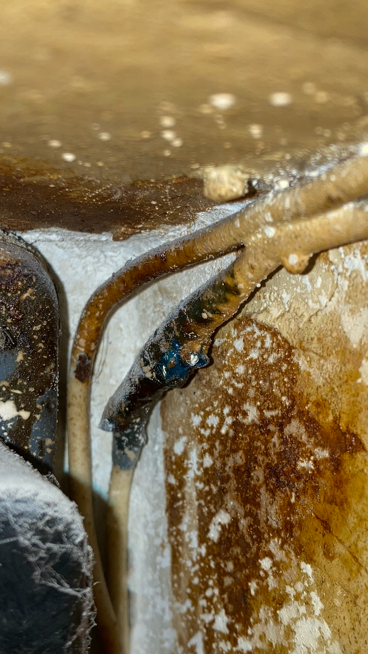

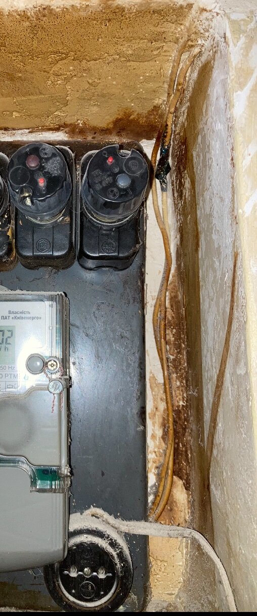

Mystery Опубліковано: 15 вересня 2025 Поділитись Опубліковано: 15 вересня 2025 Підкажіть, в київський радянський квартирі лічильник в середині квартири його міняв київенерго в 2015 році, хочу його перенести на 50 см нижче зробивши електро шафу з автоматами та новою проводкою по квартирі і новий ввідний кабель протягнути мідний в квартиру. Але побачив що на одному вводному алюмінієвому дроті до лічильника (фото видно) ізолента і видно що нарощували кабель якось загибали паяли може чи скручували і зверху наче чимось мазали і ізоленту намотали синю, судячи з усього це робили ще в 1972 році, там де стирчить кінець дроту нарощеного з ізоленти продзвонив це виявився нуль. Підкажіть, дтек не причепится з претензіями якщо нульовий дріт перед лічильником такий нарощений ще з радянських часів? Посилання на коментар Поділитися на інших сайтах More sharing options...

AndryG Опубліковано: 16 вересня 2025 Поділитись Опубліковано: 16 вересня 2025 16 годин тому, Mystery сказав: Підкажіть, дтек не причепится з претензіями якщо нульовий дріт перед лічильником такий нарощений ще з радянських часів? Як ви залишите їм те все для розпломбування в недоторканному вигляди з нашаруваннями прожитих епох, то ніхто і вас не чипатиме. 2 Посилання на коментар Поділитися на інших сайтах More sharing options...
Mystery Опубліковано: 16 вересня 2025 Поділитись Опубліковано: 16 вересня 2025 Дякую, ще шукав якісь правила, норми по ввідному кабелю, підкажіть: 1. Лічильник в квартирі, стіни цегла, з загального коридору по нормам можна через металеву гофру метрів 5 мідного дроту протягнути до лічильника у квартирі, вздовж стін на виду? 2. який ввідний кабель для підключення лічильника у 3 кімнатній квартирі краще обрати та яка товщина міді? Посилання на коментар Поділитися на інших сайтах More sharing options...
porterlv Опубліковано: 16 вересня 2025 Поділитись Опубліковано: 16 вересня 2025 Любі пошкодження до лічильника - причина доіпатися раніше чи пізніше. Рівнозначно, як і втручання в електромережі будинку не в середині будинку. Раз мова про квартиру, значить це не приватний будинок і є ЖЕКоподібне щось. В любому випадку перенос лічильника вимагатиме розпломбування. На це тре отримати дозвіл. Паралельно домовтесь про заміну ввідного кабелю. Вам же дешевше вийде ніж попім башляти чи ходити по комісіях і доказувати що ви не злодій. Посилання на коментар Поділитися на інших сайтах More sharing options...
Mystery Опубліковано: 16 вересня 2025 Поділитись Опубліковано: 16 вересня 2025 Жек є але він не дуже, скільки щось замовляв, вони не підписують договір на проведення робіт, чеку не дають, а дають номер телефону робітника якогось, який з ними ділиться після оплати. В ДТЕК питав що б вони виконали роботу, кажуть не роблять звертайтесь до сторонніх електриків Посилання на коментар Поділитися на інших сайтах More sharing options...
porterlv Опубліковано: 16 вересня 2025 Поділитись Опубліковано: 16 вересня 2025 16 хвилин тому, Mystery сказав: Жек є але він не дуже, Ви "як перший раз замужем"... Тут ідеться не про дуже чи не дуже а про право на виконання робіт і відповідальність. Право на розпломбування дає або організація електропостачання або ЖЕК. З останнім словами не можна. Пишите письмове звернення з вашими проблемами/хотілками, реєструєте його в ЖЕКу, чекаєте на офіційну письмову відповідь і уже від неї танцюєте далі. "Чим більше бумаги - тим чистіша жопа". 😉 2 1 Посилання на коментар Поділитися на інших сайтах More sharing options...
Дорофеев Сергей Опубліковано: 16 вересня 2025 Поділитись Опубліковано: 16 вересня 2025 Помните как Гордей свой узел разрубил? Этот счетчик уже допотопный. Потом поставите электронный, двух тарифный. Я никогда этим не занимался, и знакомые - никогда, никогда. Бывалые люди рассказывали. Но я их не знаю. Экспериментировали с неодимовыми магнитами. Счетчик то остановили, но обратно запустить не смогли. Стоит тварь и все. Разбили молотком и написали заявление в РЭС на замену. Несли шкаф, разбили счетчик. Поставили новый, но больше с ним не игрались. Распломбирует счетчик для переноса, только РЭС. Это обычная, платная услуга. Заплатите два раза, за снятие пломб и опломбировку, или если все готово, в течении часа перевесите в присутствии работника РЭС. Жековский электрик может сорвать пломбы только если это ночью, у вас авария. С последующим составлением акта, со всеми подписями. И вы с этим актом утром идете в РЭС. Посилання на коментар Поділитися на інших сайтах More sharing options...
Игорь&Ира Опубліковано: 17 вересня 2025 Поділитись Опубліковано: 17 вересня 2025 Перенесення лічильника - це проект. Посилання на коментар Поділитися на інших сайтах More sharing options...
